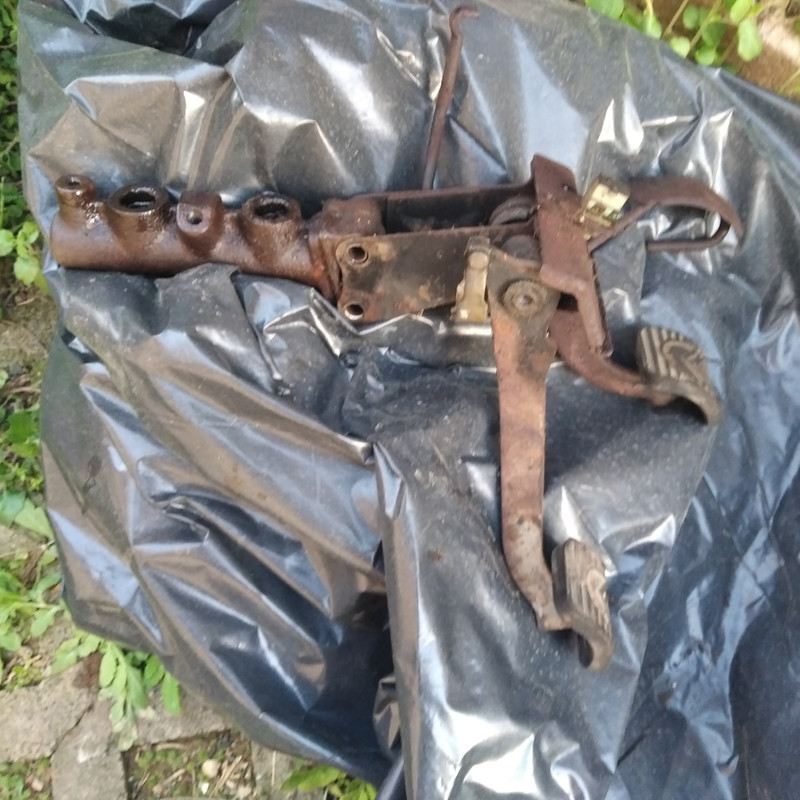

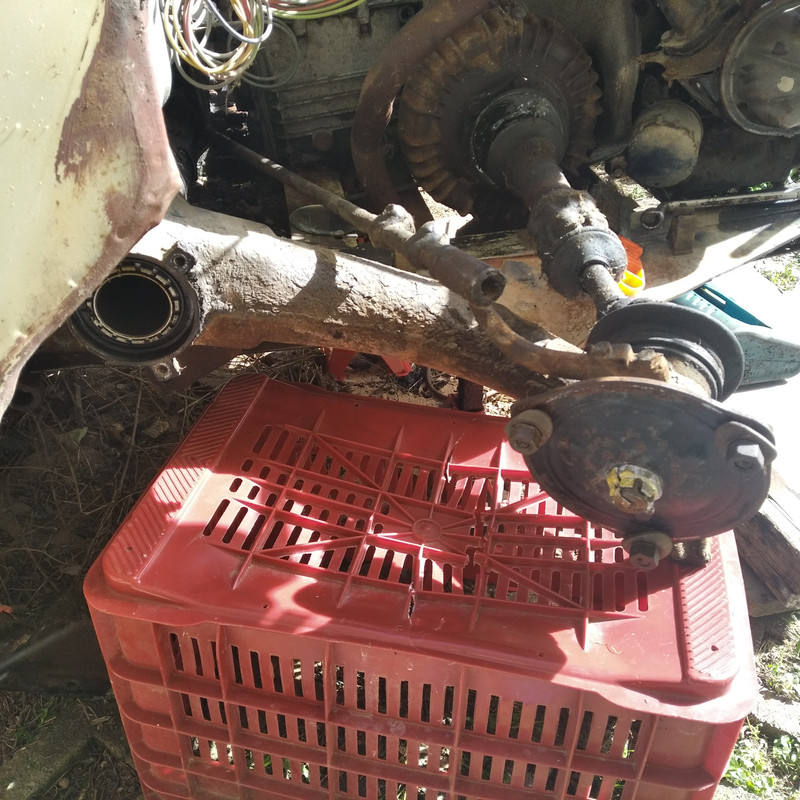

Από την τελευταία ανάρτηση, έκανα πολλές εργασίες.
Οξω η τρόμπα των φρένων, και υποχρεωτικά και η πεταλιέρα.

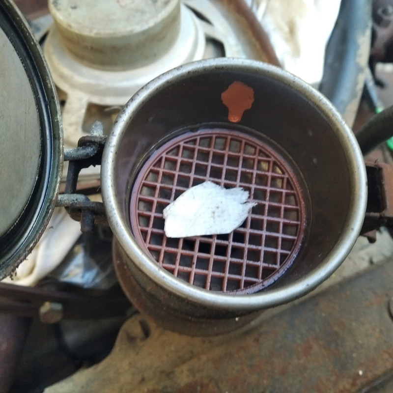

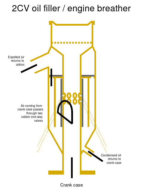

« Απάντηση #52 στις: Απρίλιος 03, 2022, 00:58:02 πμ »
Ελεγχος του αναπνευστήρα
Επειδή δεν έχω κενόμετρο, και η μηχανή δεν έχει ξεκινήσει ακόμα, κάνω άλλο κόλπο.
Βάζω χαρτάκι στην σχάρα εισόδου, και με περιστροφή της μηχανής, το φυσάει και ..........πετάει.  :D :D :D
  • Μηνύματα: 40962
Απ: 2CV - Club 1981 - Επαναφορά από μακρα ακινησία.
« Απάντηση #53 στις: Απρίλιος 03, 2022, 01:06:13 πμ »
Ο κινητήρας του 2CV, ειναι σαγμενος με αεροπορικές νόρμες / προδιαγραφές / ανοχές.
Αυτός είναι και ο κύριος λόγος, που μπορεί να δουλεύει συνεχώς στις πλήρεις στροφές του για 24-ωρα.
Μία τσαχπινιά είναι το κενό που δημιουργεί, για να μην χάνει λάδια, δεν μπορείς να πετάς και να χάσεις λάδια.  :-[
Οπότε, τα συγκρατεί με το κενό του, και άμα σταματήσει, ...........τρέχουν.  ;D
Το κενό ( υποπίεση ) δημιουργείται στον στροφαλοθάλαμο, από την κίνηση των εμβόλων  ( αντικρυστά -boxer) κατά την διαδρομή προς το ΑΝΣ.
Προς το ΚΝΣ, η συμπίεση, μέσω του αναπνευστήρα, στέλνει τις αναθυμιάσεις ( συμπυκνώματα ) ξανα στο κάρτερ, και τα αεριοποιημένα στο φίλτρο αναρρόφησης για καύση. Οικολογικό από τα γεννοφάσκια του. ;)

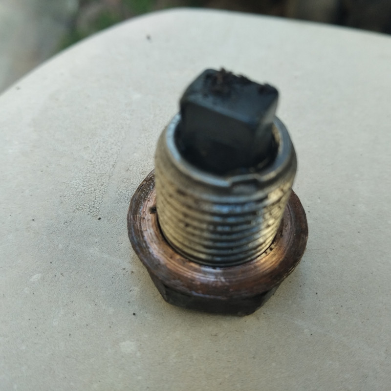

« Απάντηση #54 στις: Απρίλιος 03, 2022, 01:07:52 πμ »
Αλλαγή λαδιών, έλεγχος τάπας. Εχει μαγνητάκι, και παρακρατεί τα ρινίσματα.

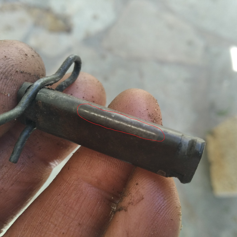

« Απάντηση #55 στις: Απρίλιος 03, 2022, 01:11:48 πμ »
Ανάρτηση
Σημεία ελέγχου - συντήρησης - λίπανσης.

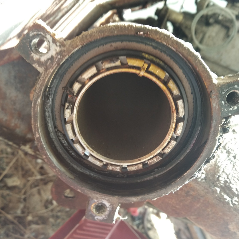

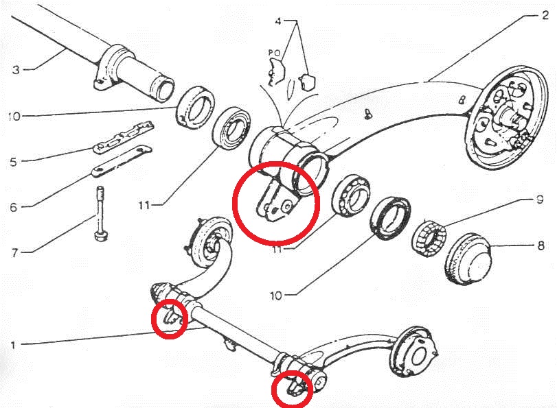

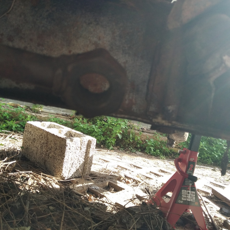

« Απάντηση #56 στις: Απρίλιος 03, 2022, 01:13:15 πμ »
Κεντρικά ρουλεμάν ανάρτησης.

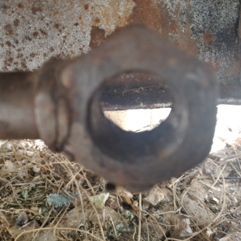

« Απάντηση #57 στις: Απρίλιος 03, 2022, 01:14:27 πμ »
Ενα από τα μπράτσα, αναπαύεται στην κλούβα.  :D :D :D

« Απάντηση #58 στις: Απρίλιος 03, 2022, 01:34:15 πμ »
Δεν κατάλαβα... Εννοείς είναι μέσα στο λάδι? Τα ρινίσματα από το λάδι?

« Απάντηση #59 στις: Απρίλιος 03, 2022, 09:48:25 πμ »
Τα ρινίσματα προκαλούνται από πιθανές φθορές των κυλίνδρων ή των πιστονιών.
Προκειμένου να κυκλοφορούν ανεξέλεγκτα και να προκαλέσουν πρόσθετες φθορές, όταν καταλήξουν στο κάρτερ τα τσακώνει ο μαγνήτης.
