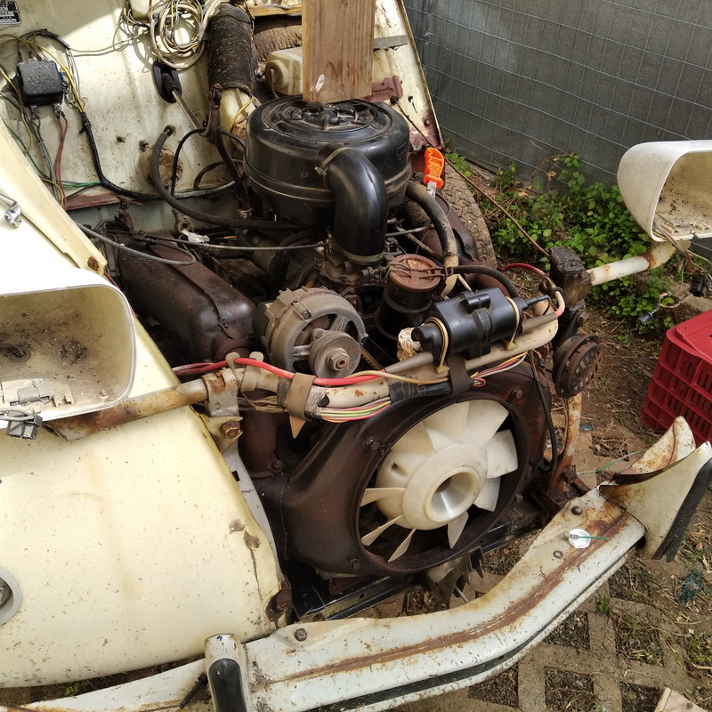

Μετά από .........πολλά χρόνια ακινησίας, ήρθε ο καιρός να επαναφέρω το 2CV μου σε κυκλοφορία. ???
Ο στόχος ήταν να το "μαζέψω" μόλις έβγαινα στην σύνταξη, και να το χαρακτηρίσω ιστορικό. Συμμετοχή σε βόλτες, παρουσιάσεις, κλπ.
Οταν οι άνθρωποι κάνουν σχέδια, ο Θεός γελάει .....ή..... Ζωή είναι αυτό που σου συμβαίνει όταν έχεις άλλα σχέδια.
Αυτό μου συνέβη και εμένα, άλλα σχέδια είχα, άλλα έγιναν. :-[
Και η αγάπη, έμεινε μερικά χρόνια παραπάνω στην αναμονή, ( ....ουτε που θα μπορούσα ποτέ να το φαντασθώ  :o ), μια και ούτε διάθεση υπήρχε, και πολύ μάλλον, ούτε η απαραίτητη ψυχολογία - περιθώρια στην καθημερινότητα. Να μην πω και για τα πιθανά έξοδα. Σφάλμα, σφάλμα, σφάλμα. Οπως έκανα και τα υπόλοιπα, έστω με το ζόρι χωρίς διάθεση, έτσι επρεπε να κάνω και εκεί. Κάθε ημέρα που πέρναγε χωρίς επέμβαση, απλώς, επιδείνωνε την κατάσταση.
Τα υπόλοιπα, σιγά σιγά θα τα δούμε μαζί.

Βασικά, είχα κάνει κάποιες βασικές αρχές για την μακρά ακινησία, όντας γνώστης των τεχνικών θεμάτων, αλλά, όταν η ακινησία ξεπερνά τα λογικά όρια, κάνει ζημιά.
Για αρχή, είχα γεμίσει τους κυλίνδρους με λάδι, και περιέστρεφα την μηχανή κάθε ΣΚ με την μανιβέλα. Στην περίπτωση αυτή, βγάζεις τα μπουζί, ρίχνεις αρκετό λάδι μέσα στους κυλίνδρους, ξανατοποθετείς τα μπουζί, δυο-τρείς βόλτες, και σκεπάζεις με αδιάβροχο ύφασμα- πλαστικό την περιοχή για να μην έχεις συμπυκνώματα. Και κάθε φορά που γυρίζεις, αφαιρείς και πάλι τα μπουζί, για να μην κάνει υδραυλικές πιέσεις.
Καλό είναι, να λυθούν και οι βαλβίδες, για να μην μένουν τα ελατήρια σε φόρτιση.
Ψεκάζουμε και τα ηλεκτρολογικά - γεννήτρια με σπρέυ κατα της υγρασίας, και τα τυλίγουμε κατά το δυνατόν με λαδωμένο πανί.
Σε μακρά ακινησία, τακώνουμε και το αυτοκίνητο, για να ξεφορτιστούν οι αναρτήσεις, και αν έχουμε χώρο, αφαιρούμε και τα ζαντολάστιχα.
Και η καρότσα, καλύπτεται ΕΠΙΜΕΛΩΣ, να μην την πιάνουν τα καιρικά στοιχεία. Εστω και σε εσωτερικό χώρο, μια και η σκόνη, είναι πάντα παρούσα. Και ένα πέρασμα με αλοιφή - κερί, που αφήνουμε άτριφτο, καλό κάνει.
Και κάθε τέρμινο, είτε μηνιαίως, είτε ότι θέλει ο καθείς, το ΑΕΡΙΖΟΥΜΕ. Να φεύγουν οι υγρασίες. ΣΗΜΑΝΤΙΚΟ.
Αν μπορούμε, αφαιρούμε και χαλάκια - πατάκια.
Σημαντικό, να κάνουμε και "μπολάκια" με αλουμινόχαρτο, με ποντικοφάρμακο, μια και οι ευγενείς Μίκυ-Μάους, έχουν τα καλώδια για εκλεκτό έδεσμα.
Προσωπικά, επειδή δεν περίμενα ότι η ακινησία μου θα ήταν τόσο μακρά, δεν τάκωσα, και όταν η τρίτη κουκούλα σκίστηκε από τον ήλιο-γάτες-αέρα, δεν είχα την ψυχολογία να ανταποκριθώ σωστά. ΛΑΘΟΣ.
Και τώρα, καλούμαι να το διορθώσω.

Οι εργασίες έχουν ξεκινήσει, συντήρηση / επισκευές επαναφοράς στην ΑΣΦΑΛΗ κυκλοφορία, με ότι μπορώ να κάνω με τα χεράκια μου ( φορώντας Casio ).
Προς το παρόν, και μέχρι να ολοκληρωθεί η προετοιμασία για επαναφορά σε κυκλοφορία, δεν πρόκειται να πληρώσω τρίτους ( μηχανικούς ή φαναρτζήδες / βαφείς ).
Εφόσον και εάν, όλα πάνε καλά, και εφόσον κριθεί ότι αξίζει, μετά θα γίνουν τα υπόλοιπα cosmetics, απλώς για την ομορφιά. ;)
Το όχημα, είναι του 1981, ήταν σε τακτή κυκλοφορία μέχρι και το 1989, μετά σε σποραδική μέχρι το 2000.
Μετά, λόγω αυξημένων υποχρεώσεων, εργασία - παιδιά, κλπ, σε μακρά ακινησία. :-[
Ολικά χιλιόμετρα, 122.000, με πλήρες log book, καταναλωση ανα διαδρομή, εργασίες συντήρησης, κλπ.
1981 40 δρχ το λίτρο η σούπερ ή 0,11 Ε  :(
Αθήνα Χαλκίδα, ( για ψαράκι - μπανάκι - κλπ , 4,9 λιτρα στα 100 χιλιόμετρα )
Ευχηθείτε μου καλή τύχη.  ;)
