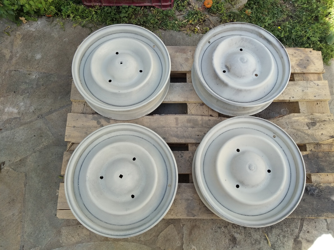

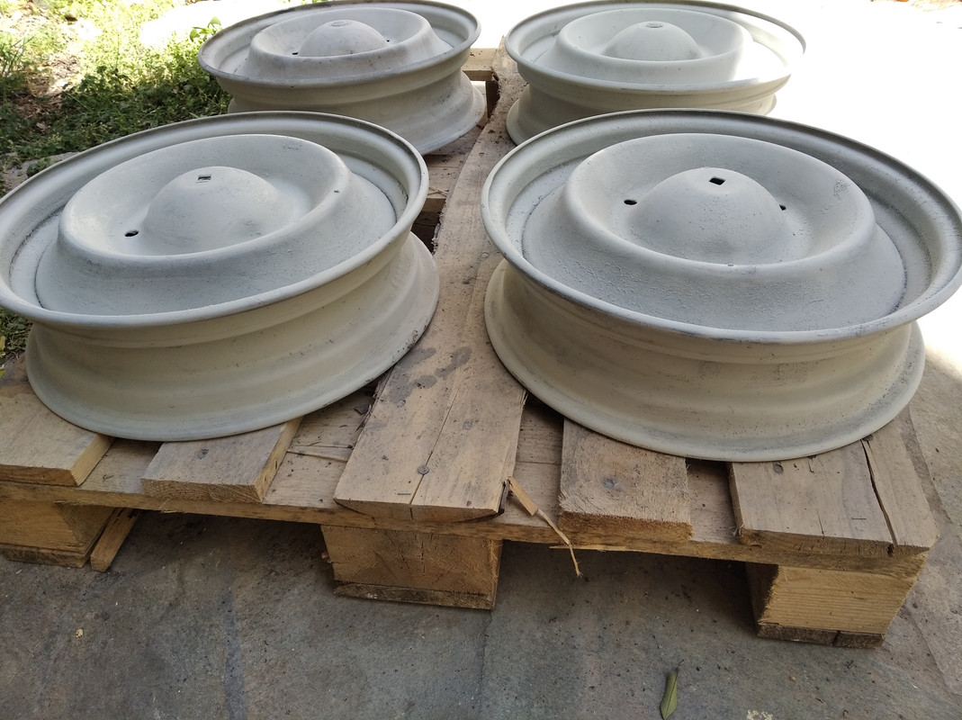

Οι ζάντες που είχε επάνω το αυτοκίνητο, από το πάτημα με σκασμένα λάστιχα, ειχαν τα ακόλουθα
1 με κατεστραμένα πλέον χείλη,, επισκευάζεται μεν, αλλά μετά, θα θέλει σαμπρέλα, και πάει ΜΟΝΟΝ ρεζέρβα.
1 με κατεστραμένη οπή βαλβίδας. --------------> Ανακυκλωση
1 με στραβό αφαλό
1 κανονικη με οξειδώσεις
1 μια με το αρχικό λάστιχο.
Αρα ήμουν με 3, με την μία .........ζαλισμένη. :dizzy:
Μέσω φίλου, βρήκα 2 σε κατάσταση ......συζητήσιμη.
Μαύρες απ' έξω, με σκουριές και μέσα, φάνηκαν αφού βγήκαν τα λάστιχα ( λάθος, πρέπει να παίρνεις ζάντα σίδερο ), και με σκουριές στην ραφή των 2 στεφανιών. Εκεί, αν η σκουριά εχει "τρυπήσει", χάνει τον αέρα του.
Το μαύρο, ήταν μία με πινέλο, ή άλλη με πιστόλι. Μία στην βάση ανοικτό γκρί, και την άλλη ........κρέμ. Παναϊαν μου.
Μετά από 6-7 χέρια paint remover και αντισκωριακό, βάλε και τρίψιμο, ήρθαν σε μία .............σχεδόν αποδεκτή κατάσταση, και μετά, με ένα πέρασμα με σπρέϊ primer σε γκρίζο, σήμερα η κατάσταση είναι ως ακολούθως.
Οι δύο αριστερές, είναι οι νεο-αποκτηθείσες. Η τρύπια, ( μπροστά ) είναι η τέως ελαφρώς μπέζ, η πινελιασμένη, η πίσω, με το παξιμάδι ( για τάσι ), η τέως γκρί, πιστολιασμένη. Ποιός ξέρει τι έχουν περάσει στην ζωή τους.
Οι δεξιά, οι original δικές μου, με το πλαστικό στην τρύπα.

Αυριο, θα ξαναπεραστούν ένα τριψιματάκι, και άλλο ένα χεράκι primer.
Οι δύο καλύτερες,, οπτικά και λειτουργικά, θα πάνε μπροστά ( τιμόνι + μέγιστο βάρος + φρένα ---> τρέμουλο με την στραβή ), οι άλλες πίσω μια και δεν φαίνονται πολύ.
Μετά την σεζόν, και εφόσον έχω επιβιώσει, θα συζητήσω την αγορά άλλων, ανάλογα με την κατάσταση.

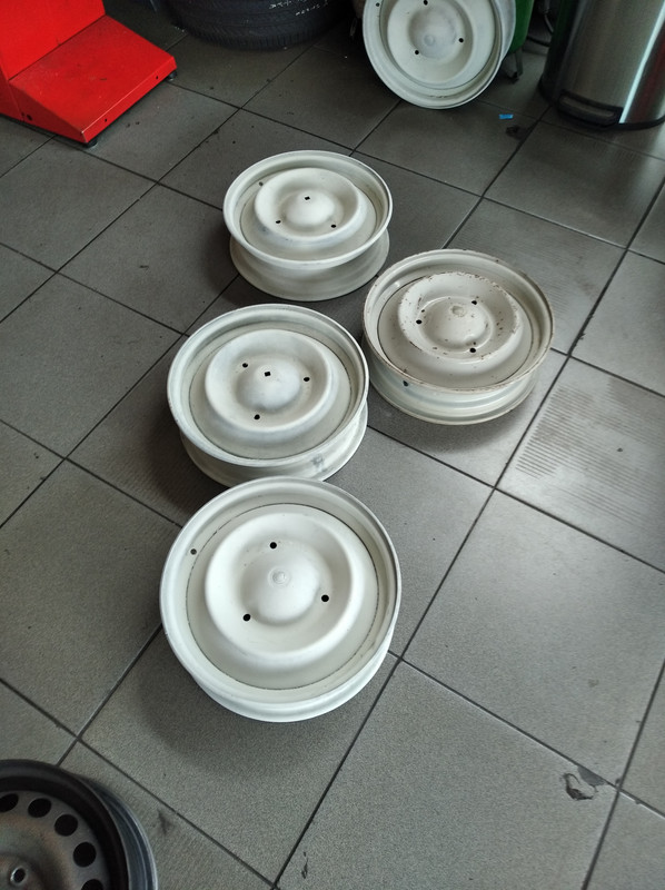

...άφιξη στον λαστιχά.

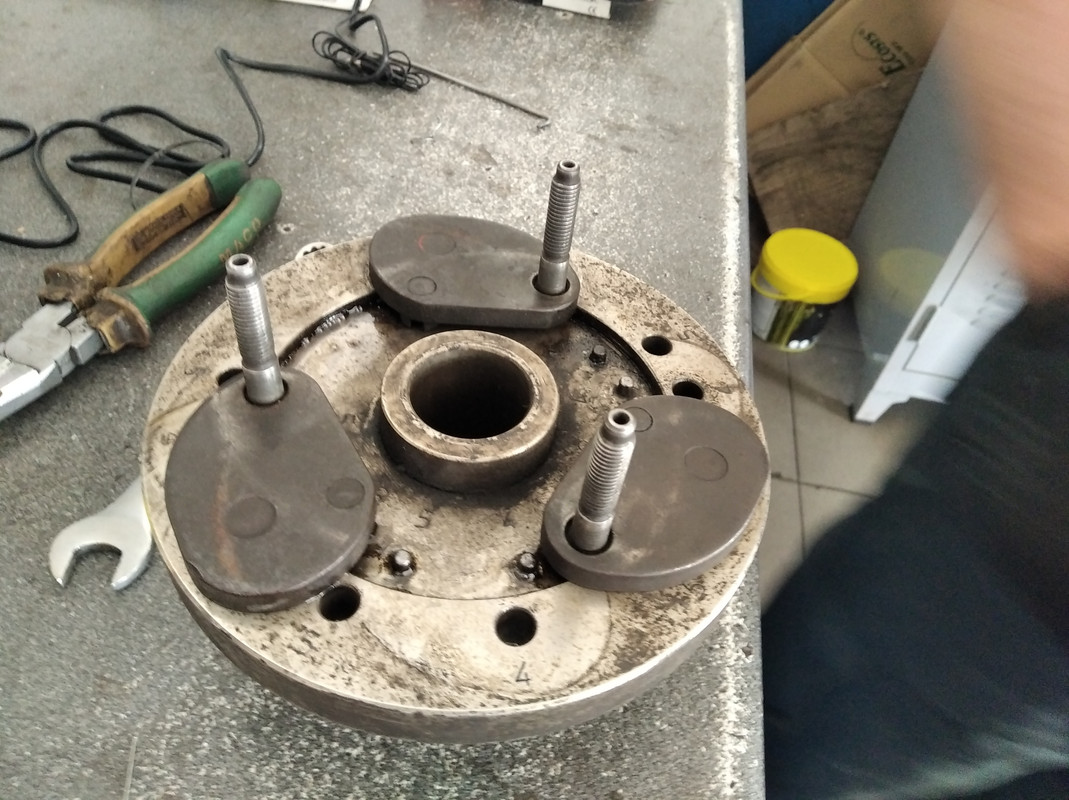

...προετοιμασία του αντάπτορα, επειδής να' ούμ' έχει τρία μπουλόνια.

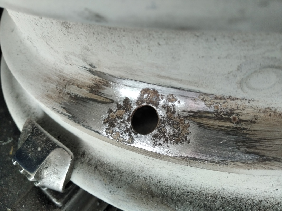

...ετοιμος
  • Μηνύματα: 41070
Απ: 2CV - Club 1981 - Επαναφορά από μακρα ακινησία.
« Απάντηση #89 στις: Απρίλιος 29, 2022, 18:19:24 μμ »
...σαπίλες στην ζάντα εσωτερικά. Εχει σπηλαιώσεις - cavitations
