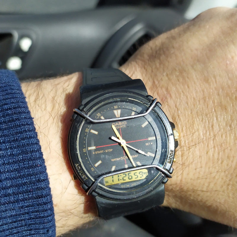

Επεσε στα χερια μου ενα ρολοι ηλεκτρονικο της Casio. Mαλιστα ειχε αναφερθει εδω στο forum  σχεδον ιδιο ρολοι σε αλλο θεμα (η και το ιδιο)απο τον φιλο μου Mic . 8)
Παμε στο θεμα . Το ρολοι εχει μια περιεργη βλαβη .Οταν το φοραω στο χερι ολα λειτουργούν μια χαρα.Μαλιστα κοιμάμαι ξηπναω συνεχιζω να το φοραω ολα μια χαρα με το ρολοι !
Οταν αποφασισω να το βγαλω και να το αφησω το ρολοι σε ενα τραπεζι για παραδειγμα στο ρολοι σταματανε οι δειχτες να γυρίζουν και αυτο γινεται μετα απο 20 λεπτα περιπου!!. Το ρολοι στο ηλεκτρονικο καντραν δουλευει κανονικα χωρις προβλημα και δεν σταματαει .
Οταν το φοραω παλι οποτε το αποφασισω ,μετα απο δεκα λεπτα στο χερι οι δειχτες ξεκινανε παλι και δε σταματανε ποτε.Δεν ξεκινανε αμεσως αλλα καποια στιγμη αρχιζουν παλι και αυτοι

Μπορει να φανει παραξενο αλλα θα το γραψω .
Το ρολοι αυτο πιστευω εχει καποιο εξαρτημα του μεσα θεμα- βλαβη με την θερμοκρασια.
Το ανθρωπινο χερι εχει μια θερμοκρασια ας πουμε 36 βαθμους .
Οταν ο καρπος μου ακουμπαει στη λαμαρινα του ρολογιου πιθανον ζεσταίνεται και η θερμοκρασια μεταφερετε μεσα και οι δειχτες ξεκινανε.
Καποιο εξαρτημα μεσα στο κυκλωμα χρειαζεται μια συγκεκριμενη θερμοκρασια . Τωρα που μπορει να ειναι το προβλημα δε ξερω?
Οταν βγαζω το ρολοι και το αφηνω σε ενα τραπεζι η λαμαρινα απο πισω οταν την αγγιζω ειναι παγωμενη στην θερμοκρασια του δωματιου και δειχτες σταματανε.
Εκανα ενα πειραμα και αρχισα να τριβω τη λαμαριρινα απο πισω προσπαθοντας να μην κουναω την κασα.Ως δια μαγείας σιγα σιγα μετα απο 5 λεπτα ξεκινανε και οι δεικτες.
Κατι πρεπει να αλλαχτεί μεσα ,τωρα μηπως θελει αυτο το ρολοι μια συγκεκριμενη μπαταρια και αυτη που εχει μεσα ειναι λαθος ?χμμ ειναι κατι αλλο ?? Περιεργο
