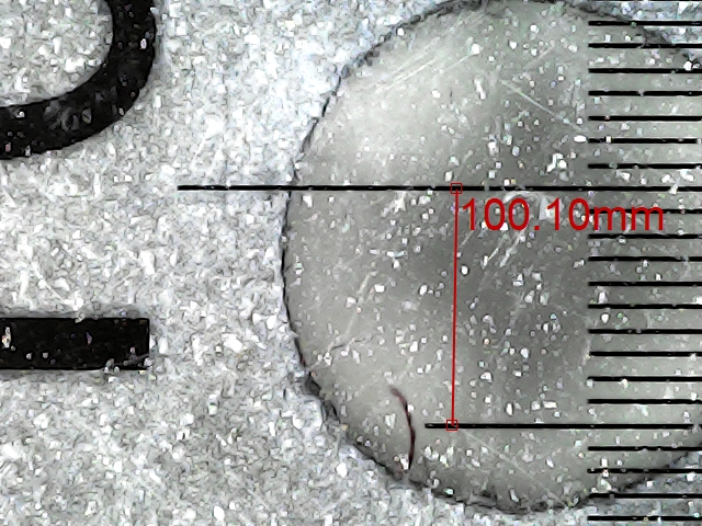

ΒΗΜΑ 2
Καθαριζουμε την εικονα με την ροδα του μικροσκοπιου ( ψαχνουμε να δουμε που καθαριζει η εικονα οσο το δυνατον καλύτερα και τραβαμε μια γραμμη ΚΕΝΤΡΟ ΜΕ ΚΕΝΤΡΟ επανω στο χιλιοστο (όπως στην παρακατω εικονα)
Σκοπος μας είναι όπως είμαστε η γραμμη να βγαζει το νουμερο 100(με κοκκινο) δηλαδη οσο είναι πραγματικα !
ΒΗΜΑ 3
Για να βγαινει το 100 επαιξα με τα νουμερα στο σημειο αυτό του προγραμματος
 Βρηκα ότι το ιδανικο νουμερο σε εμένα είναι το 149. Αυτό το 149 αλλαζει στον καθενα που θα δοκιμάσει και εδώ βαζουμε ότι νουμερο θελουμε. Το νουμερο αυτό συσχετίζεται με την αποσταση που είναι το μικροσκόπιο .Στην ουσια παιζουμε με τα νουμερα 150,149,148 κτλπ ,βλεπουμε ποτε μας γραφει η γραμμη 100 όταν είναι κεντρο με κεντρο,
Αν σβήσουμε την γραμμη και ξαναδοκιμάσουμε πρεπει παλι να δειξει 100 , αν το δουμε αυτό σημαίνει ότι ειμαστε έτοιμοι για μετρησεις και ότι το μικροσκοπιο μας είναι καλιμπραρισμενο όπως εμεις θελουμε.
Εδώ βλεπουμε επεκταση της γραμμης στα 3 χιλιοστα μας εβγαλε 300 και κατι λιγο παρα πολύ καλη μετρηση
συνεχιζεται..
