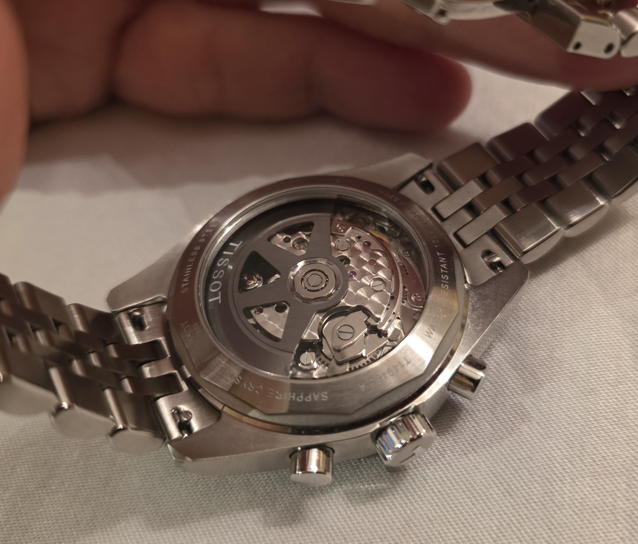

Αν μας βάλει μια φωτό, σαν την δική σου, να δούμε την διαμόρφωση και τα ανοίγματα που περέχονται, ίσως να μπορέσουμε να τον βοηθήσουμε.
Το να δώσει 100-200-300 Ε, για εργαλείο και για μια δουλειά, που δεν αισθάνεται άνετα, και να κινδυνεύει να κανει γδαρσίματα, δεν είναι και ότι καλύτερο.  ::)

Είναι και πόσο πιάνουν τα χέρια του καθενός και τι υπομονή έχει, αλλά γενικά δεν φαίνεται ιδιαίτερα δύσκολο να βγάλεις το μπρασελε από την φωτογραφία που είδα.
