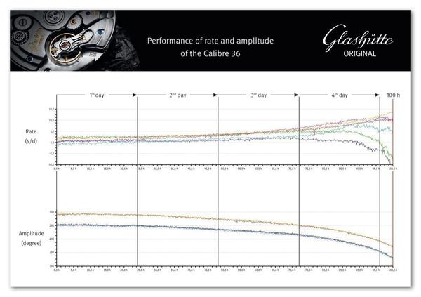

Ενδιαφέρον διάγραμμα, αν και είναι πολύ μικρό και δεν μπορώ να διακρίνω απολύτως τίποτα στους αριθμούς, ακόμα και φορώντας τα γυαλιά μου.  :D
Εάν αναφέρεσαι στον μηχανισμό Calibre 36 της Tag Heuer, θα είχε πολύ ενδιαφέρον να μας εξηγήσουν πώς γίνεται να λειτουργεί για σχεδόν 100 ώρες ένας μηχανισμός που υποτίθεται ότι έχει μόλις 50 ώρες power reserve!  ???
Αντιγράφω από το caliber corner: Tag Heuer calibre 36 automatic chronograph movement with 31 jewels. This movement is 30mm in diameter. 36,000 vph with a power reserve of 50 hours.
https://calibercorner.com/tag-heuer-caliber-36/
Αλλά ας υποθέσουμε ότι υπάρχουν κάποιοι εξωτικοί μηχανισμοί, μετρημένοι στα δάχτυλα των δύο χεριών, που μπορούν να κρατήσουν την ακρίβεια χρονομετρίας τους σταθερή από πλήρως κουρδισμένοι μέχρι και το τελευταίο δευτερόλεπτο που θα σταματήσουν. Και πάλι θα είναι οι εξαιρέσεις που επιβεβαιώνουν τον κανόνα. Θα μπορούσες να μου βρεις ανάλογα γραφήματα για έναν Sellita SW200, για έναν Miyota 8215, για έναν Seiko NH35;!
Σε αυτό το νήμα δίνω αναλυτικές μετρήσεις στο κουρδιστήρι από δύο μηχανισμούς, τον Sellita SW200 και τον Miyota 8215, που τους φοράνε εκατομμύρια ρολόγια σε όλο τον πλανήτη. Πόσα ρολόγια αντίστοιχα φοράνε αυτόν τον Calibre 36, και πόσο κοστίζουν;

Όπως μπορεί να δει ο καθένας, το ρολόι υπακούει προοδευτικά στις αυξήσεις των περιστροφών, βελτιώνοντας σταδιακά την χρονομετρία του, μέχρι του σημείου ισορροπίας πολύ κοντά στο 0, με κορύφωση το +1 δευτερόλεπτο που έδειξε σήμερα στις 868 περιστροφές. Ακριβώς όπως λειτουργεί το γκάζι και το φρένο: αύξηση των περιστροφών θα φέρει οπωσδήποτε αύξηση της ακρίβειας χρονομετρίας προς το +, ενώ αντίστοιχα μείωση των περιστροφών θα φέρει μείωση της ακρίβειας χρονομετρίας προς το -. Και να σας θυμίσω ότι το συγκεκριμένο ρολόι λειτουργεί στα +4 δευτερόλεπτα την ημέρα, φορεμένο στο χέρι όλο το 24ωρο. Επομένως, ακόμα και στις 868 περιστροφές δεν είναι πλήρως κουρδισμένο...
Πάνω δεξιά έχει την μάρκα
Το αντίθετο δείχνει το διάγραμμα
