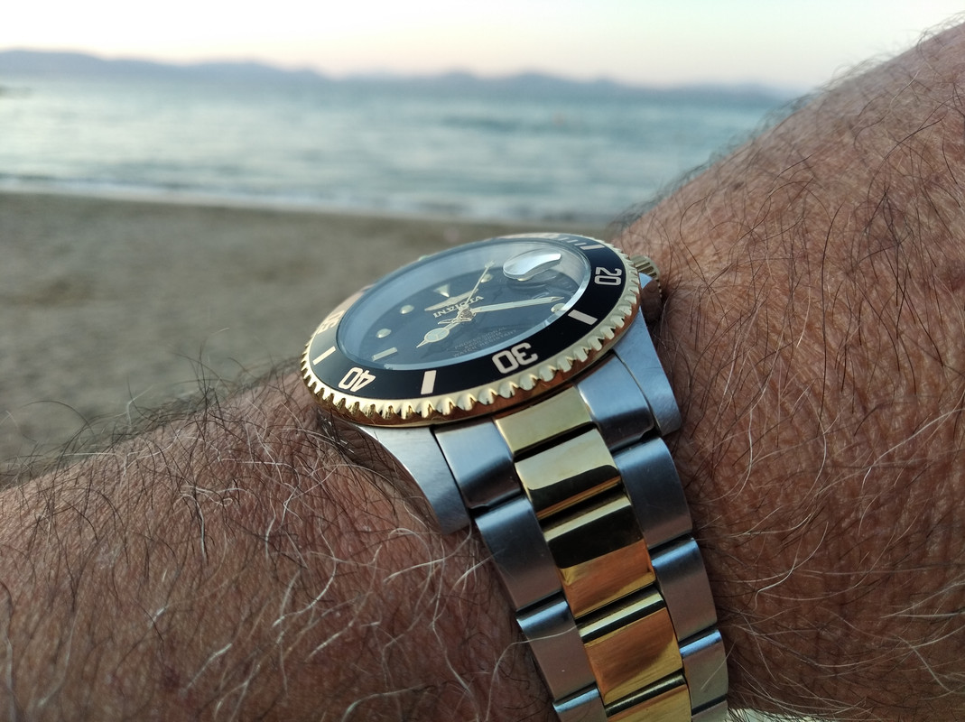

Χτες βράδυ σκέφτηκα ότι το Sector είναι αδιάβροχο στα 10bar, και μου παραδόθηκε με πιστοποιητικό στεγανότητας, άρα θα απομονώνει το τικ τακ του μηχανισμού σε μεγάλο βαθμό. Ένα Invicta όμως που έκανα δώρο στη σύζυγο πριν δύο μήνες, και το οποίο αποδείχτηκε σκέτο σουρωτήρι,  :D ίσως και να μπορεί να μετρηθεί καλύτερα από την εφαρμογή. Το Invicta υποτίθεται ότι είναι στεγανό στα 20bar (τρομάρα του), και την πρώτη μέρα η σύζυγος μπήκε να κάνει απλά ένα ντους με κρύο νερό, και το ρολόι πήρε νερό εσωτερικά. Το πήγα σε τεχνικό και το στέγνωσε, αλλά δεν περνάει φυσικά κανένα τεστ στεγανότητας. Το έχω μετρήσει και αυτό με το accurate time και η ακρίβειά του είναι στα -20 δευτερόλεπτα την ημέρα.
Εδώ λοιπόν βλέπετε ότι η εφαρμογή μετράει αρκετά καλά το Invicta στα -14 δευτερόλεπτα την ημέρα με το beat error στα 0,6ms, ενώ χτες βράδυ το μετρούσε στα -18 έως -19 δευτερόλεπτα. Επίσης σχεδόν όλα τα δείγματα μετρήσεων είναι συγκεντρωμένα και πυκνά.
Στην κάθετη θέση η εφαρμογή φαίνεται να μετράει σχεδόν άριστα το Invicta, στα -21 δευτερόλεπτα, ουσιαστικά ίδια μέτρηση με το ρολόι φορεμένο στο χέρι.

Το invicta στα 200μ είναι μία χαρά,μάλλον δεν βιδωσατε την κορώνα πριν το μπάνιο.
Για 5 χρόνια το χρησιμοποιουσα για τις βουτιές μου κ δεν είχα κανένα πρόβλημα.

Όσον αφορά γενικά τα Invicta, και μόνο που γράφω τη λέξη, βγάζω σπυριά!  >:( Η κορόνα του ρολογιού ήταν τέρμα βιδωμένη όταν έκανε η σύζυγος ντους Αυγουστιάτικα, με κρύο νερό, εγώ ο ίδιος την είχα βιδώσει. Άλλωστε έκανα δύο τεστ στεγανότητας στο ρολόι, ένα πριν την επισκευή του και ένα μετά. Καμία απολύτως στεγανότητα, ο τεχνίτης κατουρήθηκε στα γέλια με την ένδειξη 20bar που γράφει!  :D
Κατά πάσα πιθανότητα εσύ ήσουν τυχερός, μια και τα Invicta φαίνεται ότι είναι καθαρά "ότι σου κάτσει", κατασκευαστικά. Το αγόρασα από το Invicta stores, και το ρολόι πήρε νερό την πρώτη κιόλας μέρα, δες εδώ τα χάλια του στη φωτογραφία. Κατά πάσα πιθανότητα δεν σφραγίζει καθόλου το κρύσταλλο με την κάσα από λάθος στην συναρμολόγηση.
Το πάω στον Έλληνα αντιπρόσωπο, και η απάντησή του ήταν: "Να το πας εκεί που το αγόρασες"!  ???
Στέλνω email στο support του Invicta Stores, και ενώ τους τονίζω ότι απλά η σύζυγος έκανε ντους με κρύο νερό, δες εδώ απάντηση που μου έστειλαν:
Dear P.........,
Thank you for reaching out to us regarding the issue with your wife's Invicta watch. We're sorry to hear about the water ingress, especially as you took care to ensure the crown was securely screwed down.
Our watches are indeed designed to be water-resistant. However, it is strongly advised not to shower with the watch on, regardless of its water resistance rating. The temperature differences under the shower can cause condensation inside the watch, which might be what happened in your case.

Dear P.........,
Εχω και εγώ ένα, που το έχω φορέσει σε βουτιές 7-10 μέτρων. Δεν είχα κανένα πρόβλημα, εκτός από την σύζυγο που μου έλεγε "....τι απαίσιο".
Πιθανώς, οι στεγανοποιητικές διατάξεις δεν μπήκαν σωστά στην κατασκευή, κρύσταλο-καπάκι-κορώνα. Αλλά αυτά, προφανώς μπορεί να δεί αν είναι σωστά, ή ακόμα και αν υπάρχουν, ένας τεχνίτης.
Και αν είναι "τεχνίτης", φυσικά και μπορεί να το στεγανοποήσει, με αντίστοιχα παρεμβύσματα και από άλλους κατασκευαστές, Ειναι τυποποιημένες οι διαστάσεις των "o-rings".
H"δικαιολογία" ότι έκανε συμπυκνώματα από το κρύο ντούς, είναι φυσικά ΓΕΛΟΙΑ, γιατί το βάρος του ΥΠΕΡΘΕΡΜΟΥ υδρατμού που θεωρητικά υπήρχε στο ρολόι ΠΡΙΝ το ντούς, και συμπυκνώθηκε με την ΧΑΜΗΛΗ θερμοκρασία, από κάπου μπήκε, και δεν μπορεί να είναι περισσότερη από ελάχιστη - λιγότερη από το πχ 1/10 μιας σταγόνας για να μην πω και λιγότερο. Αρα, υπήρξε ροή,  εφόσον όπως είπες η σύζυγος μπήκε να κάνει απλά ένα ντους με κρύο νερό, το οποίο από το δίκτυο, άντε να είχε 14 βαθμούς Κελσίου. Δεν έκανε και με νερό ψυγείου  ???
