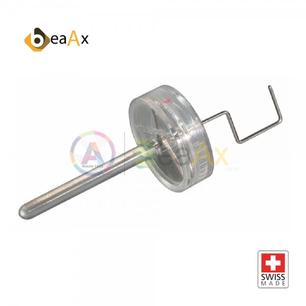

Αν μιλάς για αυτή την μηχανή
upload photos

Ναι αυτή είναι ακριβώς. Η 3000 σκέτη.
Απ: Rolex Submariner 14060. Reborn or not?
« Απάντηση #20 στις: Μάιος 06, 2023, 08:31:46 πμ »
Έχει ρύθμιση microstella,θες τεχνίτη που ξερει

Σε ευχαριστώ. Για αυτό δεν έβρισκα εύκολα how to. Γιατί δεν γίνεται στο σπίτι έτσι απλά. :)
Είναι εξειδικευμένη εργασία και πέρα από τα οποία εργαλεία θέλει γνώση.
« Απάντηση #22 στις: Μάιος 06, 2023, 08:44:24 πμ »
Πέρα από αυτό,θέλει ειδικό εργαλείο

To βλέπω από 40εως 60-70 ευρώ συν μεταφορικά.
Δεν είναι απαγορευτικό το κόστος αλλά ναι μεν πιάνουν τα χέρια μου γενικώς σε αυτά τα χωράφια δεν έχω μπει.
Πολύ ωραία όμως η πληροφορία αυτή. Δεν γνώριζα την ύπαρξη αυτόνομου εργαλείου. Και μάλιστα είναι βαθμονομημένο όπως διαβασα με κάθε γραμμή συν η πλην ένα δευτερόλεπτο την ημέρα. Επιστήμη σαφώς η ωρολογοποιία. :-)

Μην το κάνεις. Θα κάνεις ΜΕΓΆΛΗ ζημιά. Δες που πρέπει να παρέμβεις και θα καταλάβεις.
Δεν είναι εξωτερικό κοκκορακι/πάπια/κύκνος. Είναι πάνω στο παλλόμενο αντίβαρο.
