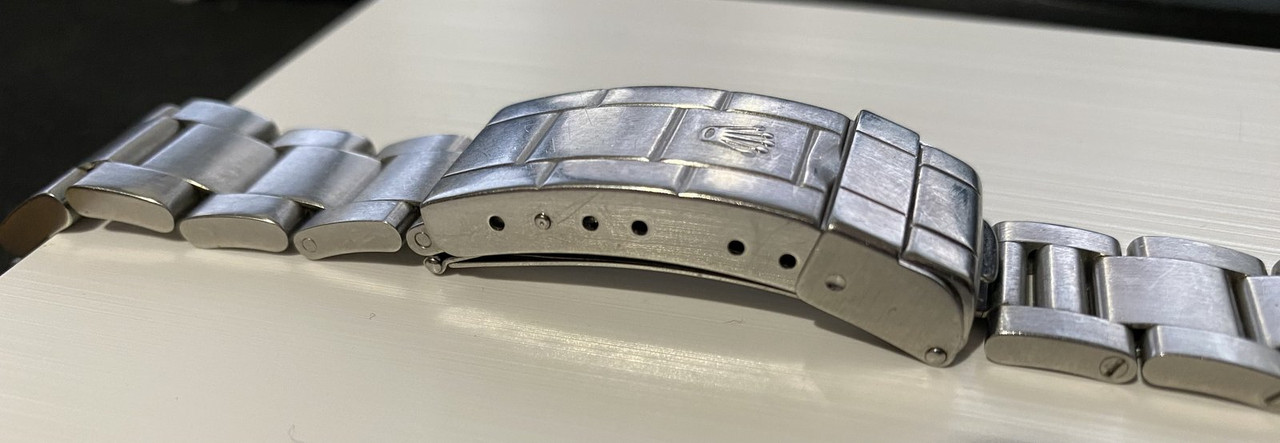

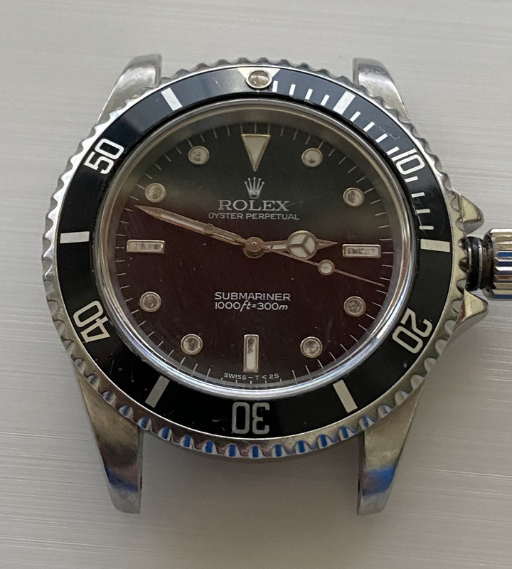

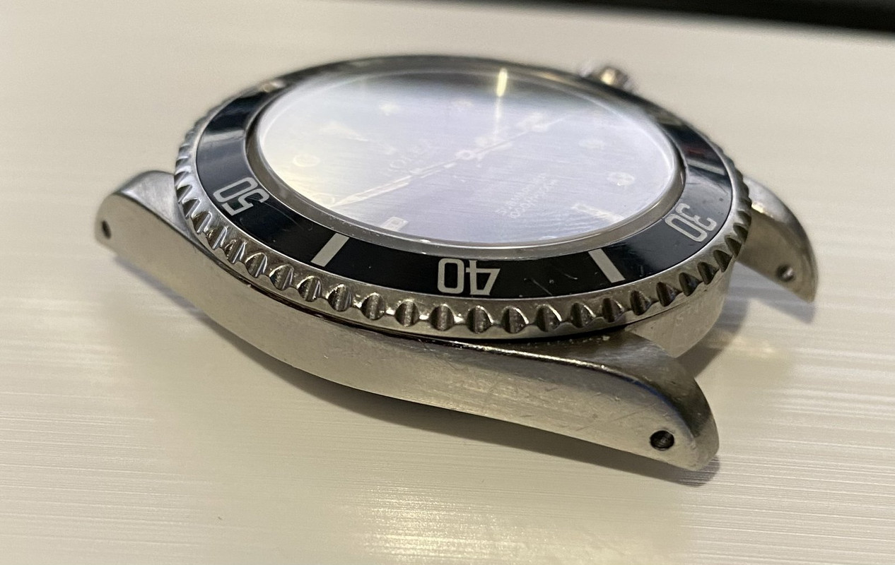

Το ρολόι ήρθε στην κατοχή μου αρκετά ταλαιπωρημένο. Και εξωτερικά αλλά και εσωτερικά στο dial.
Η ταλαιπωρία απέξω δεν με ενοχλεί τόσο γιατί προτιμώ να μην έχει την εκτυφλωτική γυαλάδα του Καινούργιου.

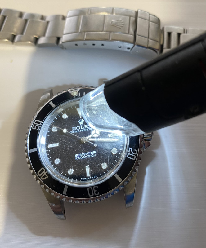

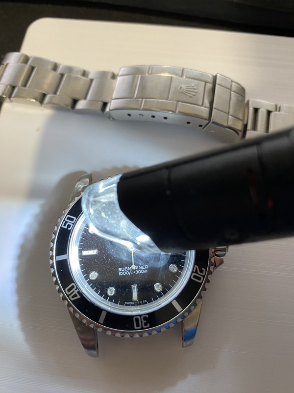

Κάνω μια εκτίμηση χωρίς να είμαι βέβαιος ότι το ρολόι δεν έχει γυαλιστεί ποτέ όποτε πρέπει να είναι το εντελώς μαμά το έξω του. Κοίταξα με ένα ισχυρό Μεγεθυντικό που έχω και νομίζω ότι διακρίνω το συριτι μεταξύ γυαλιστερό και ματ κομμάτι της κάσας που συνήθως χάνεται όταν γυαλιστεί μια κάσα.
Το μέσα του το καντράν είναι αρκετά αλλοιωμένο πιθανολογώ από υγρασία. Δεν είμαι βέβαιος. Όμως και το tritium έχει αλλοιωθεί σε κάποια σημεία και το ίδιο το καντράν έχει αρκετή ταλαιπωρία και μάλιστα και ένα δυο σημάδια. Πιθανολογώ ότι όταν έγινε σέρβις στο ρολόι δεν το χειρίστηκε σωστά οποίος του το έκανε. Η αλλοίωση δλδ μπορεί να δικαιολογείται από υγρασία στο παρελθόν αλλά τα σημάδια είναι ίσως από καλή χρήση όταν βγήκε ο μηχανισμός από την κάσα. Το ίδιο ισχύει και για τους δείκτες.
Σαν λειτουργία το ρολόι χάνει σταθερά περίπου 20 δευτερόλεπτα την ημέρα. Σέρβις στο ρολόι έχει γίνει περίπου πριν 4-5 χρόνια (ή και περισσότερα. Δεν είμαι βέβαιος).

Υπάρχει ο κίνδυνος,αμυδρός μεν,υπαρκτές δε,επειδή βλέπω στους δείκτες να λείπουν κομματάκια τριτιο, να φύγει κάποιο ενώ δουλεύει το ρολόι και να σου κάνει πιο μεγάλη ζημιά από όσο μπορείς να φανταστείς.

Το ρολόι, έχει δεδομένα πάρει υγρασία. Αυτά στο καντράν, είναι μαλλον ψιλο-οξειδώσεις.
Επίσης, η τσιμούχα στην κορώνα, είναι πατημένη τελείως, οπότε, αναλογικά είναι και όλες οι άλλες. Οπότε, μην το βρέχεις προς το παρόν.
