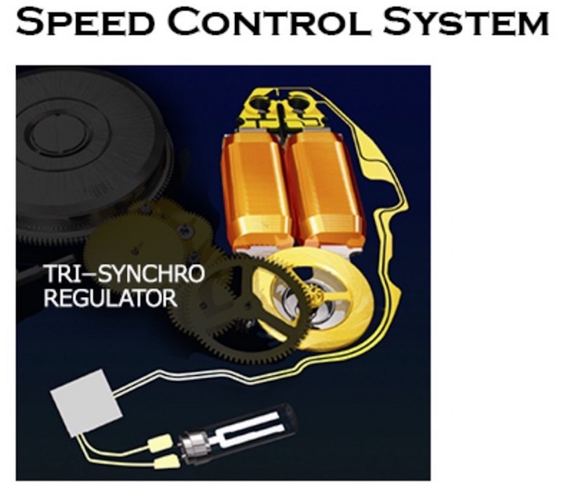

Και όμως,παρολες τις επιτυχίες της Seiko,στο σήμερα, στους πιο ακριβής μηχανισμούς του πλανήτη, έχει καταφέρει και έχει μόνο τον spring drive. Έναν μηχανισμό δηλαδή, όπου η ακρίβεια του εξαρτάται από μπαταρία.

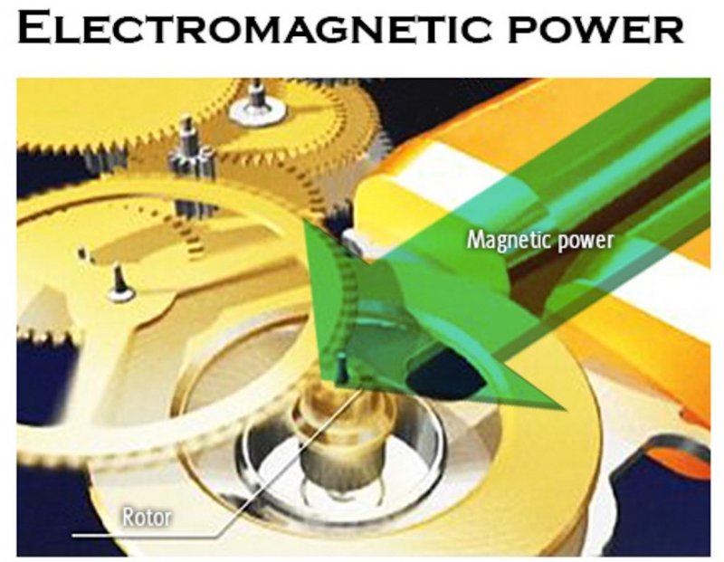

H Tag,αγόρασε χρονογραφο από τη seiko,ο spring drive  δεν είναι μια απλή μπαταρία

Και δεν έγραψα πουθενά ότι ο spring drive είναι μόνο μια μπαταρία,έγραψα ότι η ακρίβεια του εξαρτάται από μπαταρία.
Να είμαστε λίγο πιο προσεκτικοί σε ότι λέμε
