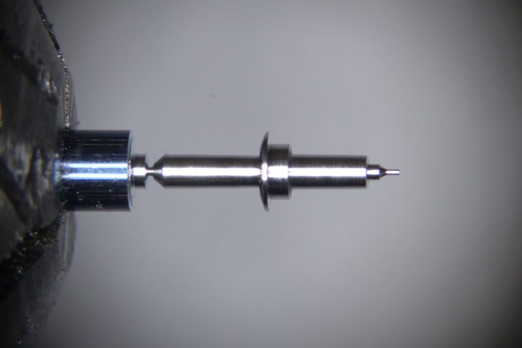

Μια πολύ συχνη βλαβη στα ρολογια τα παλια που ασχολουμαι είναι to αξονακι που εχω αναρτησει στην πρωτη φωτογραφια στο thread με το βελακι. Είναι το πιο ευαίσθητο υλικο μεσα σε ένα μηχανικό ρολοι.
Αυτό από πτωση του ρολογιου συνηθως η χτηπημα σπαει.
Αν σπασει αυτό ,ο τεχνιτης είναι υποχρεωμενος να το επισκευασει καθως μιλαμε για μια βλαβη σοβαρη διοτι το ρολοι δεν λειτουργει ότι να κανει ο χρηστης. Το ρολοι σταματαει η σε παρα πολύ σπανιες περιπτωσεις το ρολοι υπολειτουργει με κακιστους χρονους εως τρελους.
Η αντικατασταση του προυποθετει ειδικα εργαλεια που ο τεχνιτης εχει η δεν εχει κιολας όπως εγω χεχε   :(
Ενας τροπος και ο δυσκολος είναι ο τεχνιτης να το φτιαξει στον τορνο. !! Τορνος ειδικος μικρός . Αυτό προϋποθέτει γνώσεις μηχανουργου και μαλιστα για μια δουλεια μικρογραφια !!
Μπορει να θέλει και μια ολοκληρη μερα αυτο το αξονακι αν σκεφτούμε οτι μπορει να σπάσει να φυγουν οι μετρήσεις την ωρα της εργασιας και αλλα..
Ο άλλος τροπος είναι η αγορα του αξονα .Αυτος ο τροπος είναι η πρωτη κινηση του τεχνιτη πρεπει να βρει αξονα και με μεγαλη προσοχη να τον τοποθετήσει.

Φωτογραφια του αξονα για το τι μιλαμε (χωρις ζοομ) όπως και οι σωστες μετρησεις  του προιοντος .
Θα επεκταθω περι των μερτησεων σεα αλλα ποστς στο thread

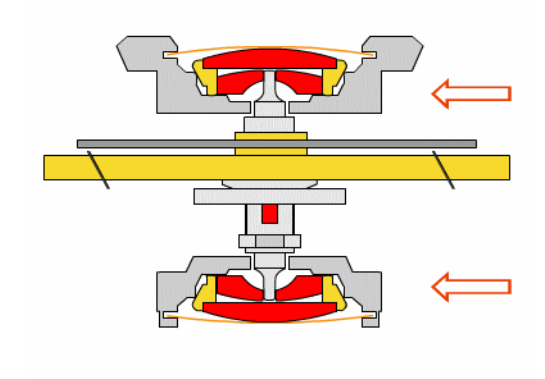

Εχοντας σαν βαση το σχεδιο μας ας παρατηρησουμε την  γραμμη με το Α
Αυτό που πρεπει να γινει για να εχουμε ενα ωραιο αποτελεσμα , είναι ολοκαθαρο στην παρακατω φωτογραφια.
Το Α να πεσει στα ρουμπινια !!
Α= ΟΛΙΚΟ ΜΗΚΟΣ ΑΞΟΝΑ

Ουπς μια μεγαλη απαγοητευση με κυρίεψε!! Δυστηχως τα πραγματα δεν πηγαν καλα .
Στο κατω σχεδιο μπορουμε να δουμε τι εγινε. Επειδη θεωρω τον εαυτο μου αντζαμη βιαστικο χαχαχα αμεσως ειπα μεσα μου ότι εγω εκανα την πατατα η καποιος τεχνιτης στο παρελθον κατι εχει αλλαξει στην μηχανη , μηπως χτυπησα με το σφυρι δυνατα και το χαλασα και ποσα αλλα !!!
Να γραψω εδώ ότι όταν το αξονακι μπει στον τροχο δεν ξαναβγαινει !! Εχει χτυπηθει με σφυρι ειδικο και μετα τελος. (αν και εχω βγαλει ένα καποτε και το ξαναέβαλα αλλα μην επεκταθω πως εγινε διοτι μαλλον θα πρπει να γραψω βιβλιο την ιστορια της ζωης μου χεχε )
Για να μη σας κουραζω που ειμαι σιγουρος ότι αρκετοι εχετε βαρεθει χεχεχε
To προβλημα
Το πανω pivot  για περιεργο αγνωστο λογο δεν ακουμπαγε πανω  :-[ :-[ :-[ :-[ :-X :-X :-X :-X

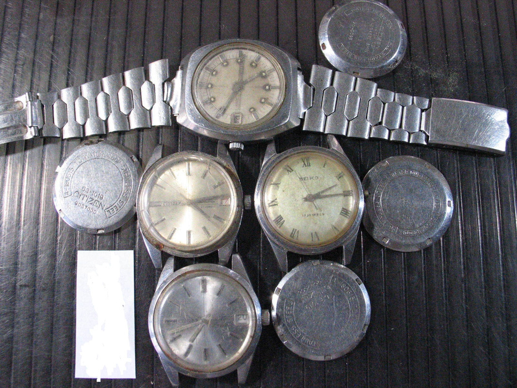

Πως ξεκίνησα!!
Αγορασα μερικα χαλασμενα ρολογια πριν αρκετα χρονια. Η σκεψη ηταν να προσπαθήσω να τα φτιαξω χωρις να ξερω τιποτα από μηχανισμο  . Η αποστολη ηταν συγκεκριμενη να τα κανω να λειτουργησουν και οσο μπορω να βλέπονται  εξωτερικα!!
Ειχα μια κασετίνα κατσαβίδια αυτα που βρίσκουμε στα παζαρια την κλασική !! Ε λεω σιγα σιγα θα τα λυνω και θα τα μελετάω …. Φυσικα τα κατσαβιδακια αυτά δεν εκαναν ηθελα μικρότερα και ότι προβλημα αντιμετώπιζα ηταν ένα δελεαρ για εμενα πως θα το λυσω . Εγιναν φοβερα λαθη μια και σχολη δεν εχω παει. Ότι χαλαγα επρεπε να το φτιαξω παλι και φυσικα να το βρω παλι και να το αντικαταστησω.
Καπως ετσι πολύ μεγαλη ιστορια το αγαπησα και αυτό το θεμα με γεμιζει .!! Το μοιράζομαι όπως εγω το εχω ζησει αληθινα και η μεγαλυτερη χαρα για εμενα θα ηταν το θεμα να πεσει και στα ματια νεων παιδιων. Ισως το βρουν ενδιαφερον και ξεκινησουν σε ένα πολύ ωραιο επαγγελμα . Φυσικα μια σχολη είναι απαραιτητη καμια σχεση με αυτό που κανω εγω (μην τρελαθουμε κιολας). Μπορουν όμως να το κανουν και να δουν αν είναι ενδιαφερον για αυτους ξεκινοντας απλα ετσι . Αυτοι θα τα βρουν αν τους αρεσει υπαρχουν τεχνολογιες υπολογιστες κτλπ θα βρουν και σχολες η που μπορουν να πανε  😊
Για τους εμπειρους επαγγελματιες που διαβαζουν  με απολυτο σεβασμο θα μεταφερω τις εμπειριες μου και περιμενω τις αποψεις τους σε τετοια θεματα που θα ανοιξουν στο μελλον εδώ στο forum . Για τους φιλους που αγαπανε τα ρολογια μπορου να δουν τι μεγαλη μαχη γινεται πισω από τις κασες χεχε και πολλα αλλα
Εδώ φωτογραφιεσ  πριν και μετα . Τα αποτελεσματα είναι μεχρι εκει που μπορεσα τιποτα περισσοτερα τιποτα λιγοτερο.
