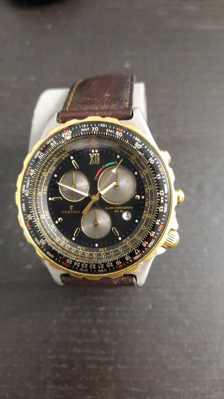

Καλησπέρα.
Έχω ένα ρολόι Festina, το οποίο είναι το παρακάτω.
Το παραπάνω ρολόι, ήταν σε ακινησία επί πολλά χρόνια. Για την ιστορία το είχε κερδίσει η μητέρα μου στο τηλεπαιχνίδι "Το Μεγάλο Παζάρι" πριν 30 περίπου χρόνια. Τότε είχαμε πάει μαζί στην αντιπροσωπεία και το είχα διαλέξει. Τελείως λάθος επιλογή μιας και δεν το φόρεσα σχεδόν ποτέ καθώτι 19χρονος τότε, απλά δεν...
Από τότε το είχε η μητέρα μου στο πατρικό μου και μου το έδωσε πριν τρία χρόνια, όταν "έφυγε" ο πατέρας μου.
Απλώς μπήκε σε ένα συρτάρι και καθόταν. Η μόνη συναισθηματική αξία είναι η παραπάνω ανάμνηση.
Πριν λίγο καιρό με χτύπησε η μανία να ασχοληθώ λίγο πιο ζεστά σχετικά με τα ρολόγια.
Την Παρασκευή το άφησα για αλλαγή μπαταρίας. Επίσης είχα παρατηρησει ότι δεν υπήρχε η δυνατότητα να κινηθούν οι δείκτες ώρας και λεπτών.
Σήμερα ενημερώθηκα ότι το ρολόι μέσα έχει σκουριά, μάλλον λόγω εισροής νερού. Το κόστος επισκευής, μάλλον θα είναι υψηλό, μπορεί να φτάσει και τα 150€.
Και να επισκευαστεί το ρολόι, ίσως να μην φορεθεί ποτέ, μιας και δεν είναι καθόλου του στυλ μου.
Στη θέση μου θα το επισκευάζατε; Αν και αυτή τη στιγμή οικονομικά θα με ζορίσει το κόστος επισκευής, πιστεύετε αξίζει να μπω στο τριπάκι; Για όποιον γνωρίζει, πόσο μπορεί να δοθεί το συγκεκριμένο αν ανακαινηστεί; Υπάρχει κουτί, βιβλιαράκι κτλ αλλά άνεφ αποδείξεως.
Ξέρω ότι το όλο θέμα είναι, αν αυτό που ανέφερα παραπάνω σχετικά με τη συναισθηματική του αξία, υπερτερεί σχετικά με την "πρακτική" του αξία (αν υπάρχει τέτοιος ορισμός). Αυτή τη στιγμή δεν είμαι σίγουρος.
Μπορεί να το επισκευάσω και να μπεί πάλι σε ένα χρονοντούλαπο και να μετανιώσω για τα χρήματα που έδωσα, ή απο την άλλη να πω στα κομμάτια, δεν πάει το παλιάμπελο και να το μετανιώσω στο μέλλον.
Επίσης αν δεν σας δημιουργώ πρόβλημα, με κάποιο πμ προτείνετέ μου κάποιον τεχνίτη που εμπιστέυεστε για την εργασία του. Σε περίπτωση που αποφασίσω να το σενιάρω.
Ευχαριστώ εκ των προτέρων.

Αν επισκευαστεί το ρολόι, δεν θα μπορέσεις να το δώσεις ποτέ πάνω από 100 ευρώ.
Τα υπόλοιπα μπορείς να τα σκεφτείς μονος σού

...όπως τα λές, ΔΕΝ το επισκευάζεις.  :(
Από την άλλη, μπορείς να το βάλεις μια αγγελία, ίσως κάποιος που συλλέγει το θέλει, ή το χαρίζεις.  ::)
Αυτά.  :)
Εκμεταλλεύομαι την ανάρτησή σου, να υπενθυμίσω ΞΑΝΑ, την ζημιά που κάνει το νερό, όταν έρθει σε επαφή με τον μηχανισμό. ΠΡΟΣΟΧΗ λοιπόν όλοι μας.  ;)

Quartz δεν είναι;
150€ για επισκευή quartz;;;;
Αν είναι σκουριασμένο σημαίνει πετάμε τη μηχανή και βλέπουμε αν μπορεί να μπει μια άλλη quartz.
Από τη στιγμή όμως που δεν πρόκειται να το φορέσεις και μιας και πρόκειται για ανάμνηση του Ανδρέα Μικρούτσικου... το αφήνεις στην άκρη.
Τα 100€ ούτε για αστείο δεν τα βλέπεις πουλώντας το. Αν είμαι λάθος στην εκτίμησή μου ζητώ ταπεινά συγγνώμη.

Πάντως ένα quartz που το πήγα για αλλαγή μηχανισμού στην Ομόνοια, κόστισε 15 ευρώ. Αυτό που φοράει χρονογράφο , άντε να φτάσει τα 50. Αν το δεις ψυχρά σαν ρολόι, δεν αξίζει 50 ευρώ για επισκευή. Τη συναισθηματική του αξία όμως μόνο εσύ την ξέρεις.

Αυτό ετοιμαζόμουν να ρωτήσω κι εγώ. Μήπως ταιριάζει μια απλή μηχανή να αλλάξετε... και πάλι καθαρά για συναισθηματικούς λόγους.

Ρε παιδιά οι μηχανές quartz είναι πολύ φθηνές...! Για αυτό και αν χαλάσει συμφέρει περισσότερο η καινούργια...! Αυτός που σου ζήτησε τα 150 ευρώ πως στο αιτιολόγησε...?!

Αν βγάλουμε το συναισθηματικό κομμάτι, ούτε μπακίρι.

Σας ευχαριστώ πολύ για το χρόνο σας.
Μιας και δεν πρόκειτε να το φορέσω, θα μπει στο χρονοντούλαπο ή θα χαριστεί.

Αυτό το ρολόι φοράει την Miyota 3S10, η οποία φέρει 12 ρουμπίνια παρακαλώ! Ήταν μια πολύ καλή μηχανή της δεκαετίας του '90, το αντίπαλο δέος των αντίστοιχων quartz χρονογράφων της Seiko. Είχε ώρα, ημερομηνία, αντίστροφη μέτρηση, ξυπνητήρι. Εκτός από κάποια Citizen της εποχής την φορούσαν πολλοί fashion χρονογράφοι, όπως το δικό σου και είχε φορεθεί και από Breitling χρονογράφους.
Πως τα ξέρω όλα αυτά; Το 1996 μου είχε κάνει δώρο ο πατέρας μου ένα Ellesse με τη μηχανή αυτή που το είχε πληρώσει τότε από τα duty free κάτι παραπάνω από 100.000 δρχ (ούτε θέλω να σκέφτομαι τι θα μπορούσα να έχω πάρει την εποχή εκείνη με τα χρήματα αυτά). Το ρολόι το φορούσα συνεχώς μέχρι το 2006 όπου πήρε νερό επειδή μην γνωρίζοντας από ρολόγια άλλαζα μπαταρίες σε χρυσοχόο της γειτονιάς μου, ο οποίος ποτέ δεν έκανε ούτε ανέφερε φυσικά στεγανοποίηση. Επειδή ακόμα δεν γνώριζα από ρολόγια και μου άρεσε το συγκεκριμένο, το πήγα στην αντιπροσωπεία για αλλαγή μηχανής. Η αλλαγή κόστισε 230€ (!!!) έχω ακόμα την απόδειξη. Μετά την αλλαγή μου είπαν πως θα πρέπει να προσέχω τα νερά κτλ γιατί έπρεπε να αλλαχτεί η κορώνα αλλά δεν είχαν ανταλλακτικό οπότε το ρολόι δεν ήταν στεγανό. Μετά από 2-3 χρόνια ξαναπήρε νερά και εκεί το άφησα οριστικά στην άκρη.
Αν στο φτιάξει με 150€ θεωρώ πως είναι καλά λεφτά για αυτή τη μηχανή. Από την άλλη θα το φόραγες; Εγώ το δικό μου πάντως δεν σκοπεύω να το φτιάξω.

Αυτης της οικογενειας τις μηχανες τις φορουσαν και οι Camel Trophy χρονογραφοι της " χρυσης" περιοδου που τα ρολογια ηταν εξαιρετικα και με κυρος.
Εχω δυο τετοιους που εβγαλαν υγρα και αχρηστευτηκαν, οποτε η επισκευη δεν εγινε....
