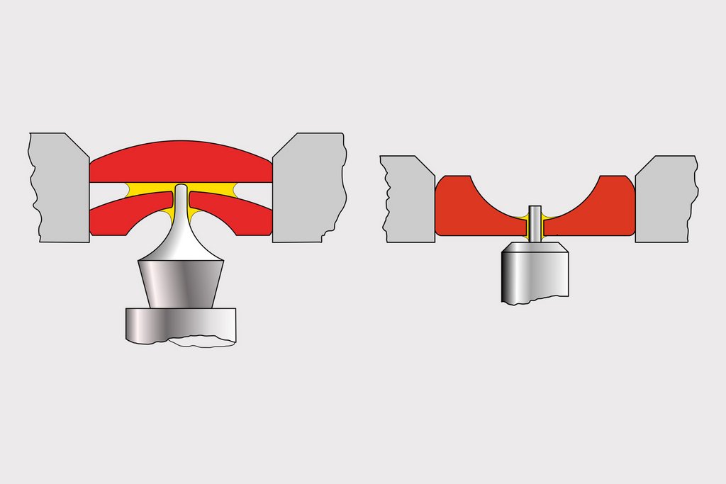

Ένα ακόμα σχέδιο του πως είναι τα κουζινέτα :
Συμπληρώνω, από την άνεση του .....καναπέος, στα υπέροχα στοιχεία που έδωσε ο 77.  ;)
Για όσους δεν ξέρουν από σχέδιο ή/και μηχανικά.
Μια εικονα, χίλιες λέξεις, υποτίθεται ότι έλεγαν οι Κινεζοι, αρκεί όμως, την εικόνα να μπορούν να την "διαβάζουν" όλοι.  :)
Επειδή ο 77 είναι μηχανικός, ίσως θεωρεί αυτονόητο ότι όλοι μπορούν, πράγμα που δεν ισχύει. Για βοήθεια το κάνω. Οχι για να το παίξω ...."έξυπνος".
Λοιπόν, Αυτό που βλέπουμε είναι μία τομή, στις πλάκες / γέφυρες που απαρτίζουν το ρολόι, και στηρίζουν τα διάφορα εξαρτήματα.
Το συγκεκριμένο σημείο, είναι η στήριξη ενός άξονα, θα μπορούσε να είναι ο οιοσδήποτε άξονας, που στηρίζει κάποιο γρανάζι, τροχό, κλπ.
Τα γκρίζα τετράγωνα, είναι οι πλάκες, οι "όροφοι" της κατασκευής, οι "σβούρες", του πάρτα όλα,  οι άξονες, και τα μπορδοροδοκόκκινα, τα ρουμπίνια, τα τριβεία, τα κουζινέτα, πάνω στα οποία, στηρίζονται / συγκρατούνται οι άξονες.
Εδώ έχουμε ακόμα ένα χρώμα, το κιτρινοκαναρινί, που είναι το λιπαντικό, που γεμίζει τον ενδιάμεσο χώρο, και μειώνει τις τριβές. Μένει στην θέση του λόγω τριχοειδών φαινομένων, και αυτή η κατάσταση, παρουσιάζεται εδώ, σε μεγέθυνση ( ενα ρουμπίνι θα ήταν πιο μικρό από μια φακή, για να καταλάβουμε την μεγέθυνση ), με τις καμπύλες μεταξύ των υλικών.
Οταν λοιπόν, πχ στην διαφυγή, μια μηχανή, κάνει 28.000 κινήσεις την ώρα, επί τοσες ώρες, 24, επί τόσες ημέρες, 30, επί τόσους μήνες, 12, επί τόσα χρόνια ( πόσα ? ), δεν καθαρίζουμε, λιπαίνουμε το ρολόι μας, αν δεν είναι και στεγανό, και έχει πάρει και λίγους ρύπους, καταλαβαίνουμε ότι λα λάδια πλέον έχουν χάσει τις λιπαντικές τους ιδιλοτητες, και μόνον λίπανση δεν κάνουν.

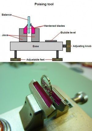

Φαντάζομαι πως οι περισσότεροι όταν αλλάζουν λάστιχα στο αυτοκίνητο τους κάνουν και μια ζυγοστάθμιση στους τροχούς....και ίσως μάλιστα έχουν δεί και πώς αυτή γίνεται: ο τεχνίτης προσθέτει μικρά βάρη στην περιφέρεια της ζάντα, σύμφωνα με τις υποδείξεις του μηχανήματος.....
Κάτι αντίστοιχο γίνεται και στο τροχό του συστήματος διαφυγής του ρολογιού.
Ένας "ζυγισμενος" τροχός ειναι αυτός που το κέντρο βάρους του είναι συμπίπτει όσο το δυνατόν περισσότερο με το κέντρο του άξονα του. Όταν δεν συμβαίνει αυτό, η ταλάντωση που κάνει ο τροχός δεν είναι ομαλή, με επίπτωση στην χρονομετρία, ειδικά στις κάθετες θέσεις.
Οι σύγχρονες μηχανές κατασκευής εξαρτημάτων, παράγουν τροχούς πολύ κοντά στην ιδανική ισορροπία, όμως στις καλές μηχανές, είναι πάντα απαραίτητη η ανθρώπινη παρέμβαση. ( Για παράδειγμα, ένας τροχός για μηχανή Grand Seiko 9S, φεύγει από τα χέρια του τεχνίτη που τον ζυγίζει, με απόκλιση στο βάρος τουτης τάξης του 1/10000ό του γραμμαρίου!)

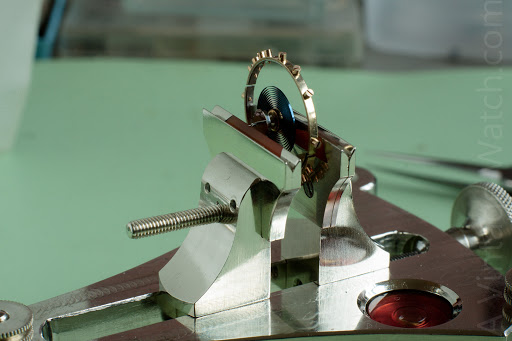

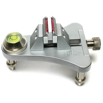

Παραδοσιακά, το ζύγισμα απαιτεί την χρήση ειδικού εργαλείου όπως αυτό της εικόνας :
Σε αυτό τοποθετείται ο τροχός και κυλά μέχρι να σταματήσει με το βαρύτερο σημείο του προς τα κάτω.
Κατόπιν ο τεχνίτης αφαιρεί υλικό από την περιφέρεια του τροχού μέχρι να μην αυτός να μην σταματά στο ίδιο σημείο κάθε φορά.
Αυτό ονομάζεται στατική ζυγοστάθμιση και ως επί το πλείστον είναι αρκετή για να επιτευχθεί σωστή λειτουργία του συστήματος διαφυγής.
Ενίοτε όμως γίνεται και "δυναμική ζυγοστάθμιση", αφού στον τροχό "καρφωθεί" η τρίχα, κομμένη και λυγισμένη στα σωστά σημεία.
