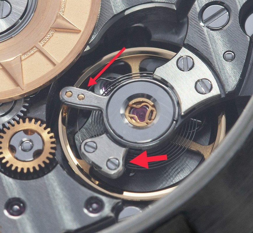

Αυτή γίνεται αφού τοποθετηθεί το ελατήριο (hairspring) στον τροχό (balance wheel), με σκοπό να διορθώσει την όποια επίδραση μπορεί να έχει το hairspring στην ισορροπία του συστήματος.
Η τοποθέτηση του ελατηρίου είναι μια πολύ "λεπτή" εργασία, κατά την οποία η μία άκρη του ελατηρίου ενωνεται με τον άξονα του τροχού με την χρήση πρεσαριστού μεταλλικού δακτυλίου (collet). Η άλλη άκρη- η εξωτερική- στερεώνεται σε πείρο που φέρει ο "ρυθμιστής" (regulator).
Μεγάλη σημασία για την σωστή λειτουργία του συνόλου έχει το μήκος του hairspring αλλά και η καμπύλη που θα σχηματιστεί στην άκρη του, έτσι ώστε να εκτείνεται και να συσπειρώνεται ομόκεντρα.
Σε αυτή την φωτό, από μηχανισμό VC, διακρίνεται και ο πείρος συγκράτησης του hairspring στον ρυθμιστή -κάτω όπως βλέπουμε να δείχνει το χοντρό βελάκι- , αλλά και η καμπύλη που δίνεται στο ελατήριο στο σημείο που περνά από τα "curb pins", τους δύο πείρους δηλαδή από τους οποίους περνά το hairspring - πάνω βελάκι- και σκοπό έχουν την ρύθμιση του ενεργού μήκους του, άρα και της χρονομετρίας του μηχανισμού.

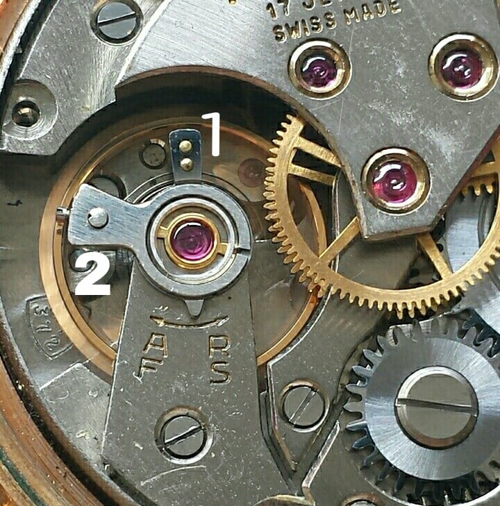

Σε αυτή την φωτό διακρίνεται καλύτερα ο ρυθμιστής (regulator), καθώς και τα curb pins (1) και το σημείο αγκιστρωσης του εξωτερικού άκρου του hairspring (2).
O ρυθμιστής περιλαμβάνει επίσης κινούμενο μοχλό, ο οποίος μεταβάλλει την θέση των curb pins και άρα και το μήκος του ελατηρίου.

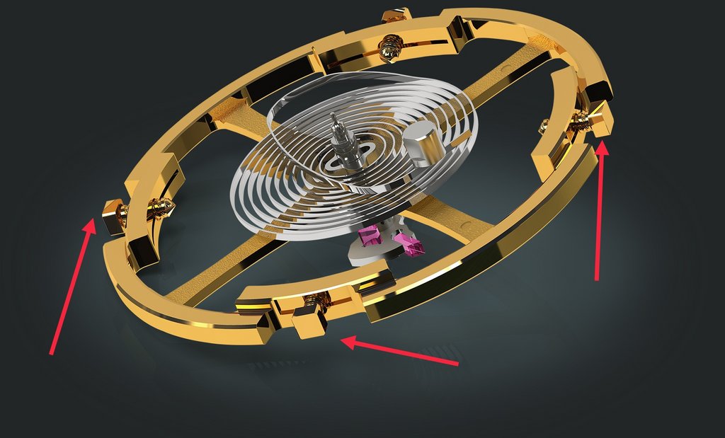

Μια άλλη διάταξη μπαλανσιέ είναι η λεγόμενη "free-sprung" -μην ζητήσετε μετάφραση, ατυχήσατε...
Αυτή η διάταξη δεν έχει μηχανισμό μεταβολής του μήκους ελατηρίου, έτσι ώστε το hairspring να "αναπνέει" καλύτερα όπως λένε τα μαστόρια  ;D ;D ;D. (Aυτό ουσιαστικά σημαίνει ότι δεν υπάρχει "νεκρό" τμήμα στο ελατήριο, άρα όλο το μήκος του συμμετέχει στην ταλάντωση του.

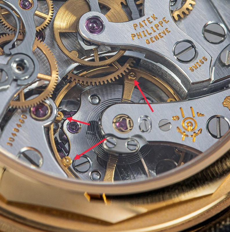

Η διάταξη αυτή ήταν πολύ διαδεδομένη σε ακριβά βρετανικά ρολόγια του 19ου αιώνα. Οι ελβετικές εταιρείες άργησαν αρκετά να την υιοθετήσουν και πρώτη η PP άνοιξε το δρόμο στις υπόλοιπες στις αρχές της δεκαετίας του '50.
Η "free-sprung" διάταξη ρυθμίζεται μεταβάλλοντας την αδράνεια ουσιαστικά του μηχανισμού. Φέρει βάρη αντιδιαμετρικά τοποθετημένα στην περιφέρεια του τροχού. Τα βάρη αυτά μετακινούμενα προς τα μέσα έχουν ως αποτέλεσμα την "επιτάχυνση" της ταλάντωσης, ενώ μετακινούμενα προς τα έξω, φρενάρουν.
Στις φωτό βλέπουμε πώς υλοποιείται αυτό από διαφορετικούς κατασκευαστές.
Η αδρανειακή ρύθμιση έχει πολύ καλύτερα αποτελέσματα στην χρονομετρία και έχει μεγαλύτερη διάρκεια, καθώς δεν επηρεάζεται από τυχόν κραδασμούς που θα υποστεί ο μηχανισμός όπως μπορεί να συμβεί σε ένα συμβατικό regulator. Όμως απαιτεί πολύ εξειδικευμένο τεχνίτη, ο οποίος θα δουλέψει με φοβερή ακρίβεια κατά την μετακίνηση των βαρών (πρέπει τα βάρη να μετατοπιστούν ακριβώς το ίδιο), έτσι ώστε η ρύθμιση να πετύχει. Σε αντίθετη περίπτωση, τα αποτελέσματα μπορεί να είναι και καταστροφικά!
