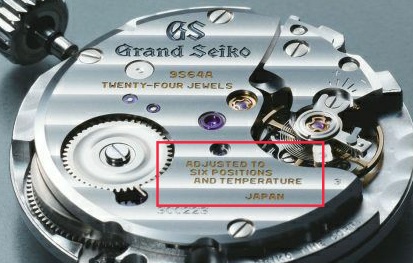

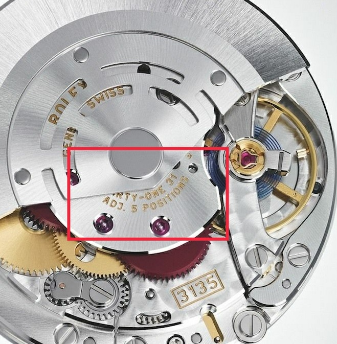

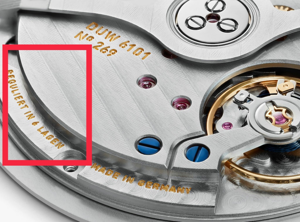

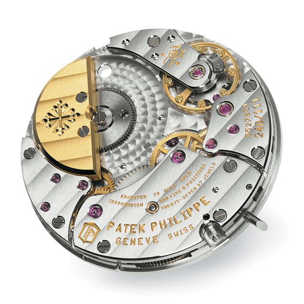

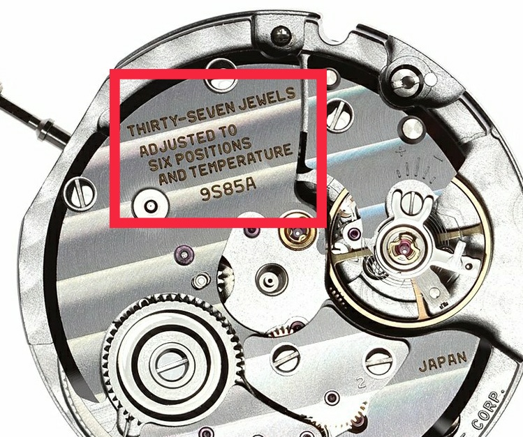

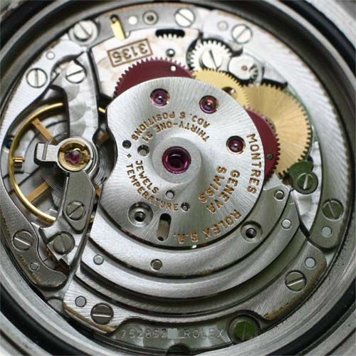

Θα δείτε πολλές φορές μια καλιμπρα να αναγράφει σε πόσες θέσεις έχει ρυθμιστεί από τον κατασκευαστή. Οι πιο "προσεγμένες" και καλορυθμισμενες διαφημίζουν ότι έχουν ρυθμιστεί σε έξι θέσεις, ενώ οι 5 θέσεις θεωρούνται ως η ιδανική ρύθμιση σε σχέση και με το κόστος.... ;)

Και επειδή νήμα χωρίς φωτογραφίες "δεν λέει", ορίστε:
Πώς σημειώνει ο κατασκευαστής πόσες θέσεις έχει ρυθμίσει.  ;)
