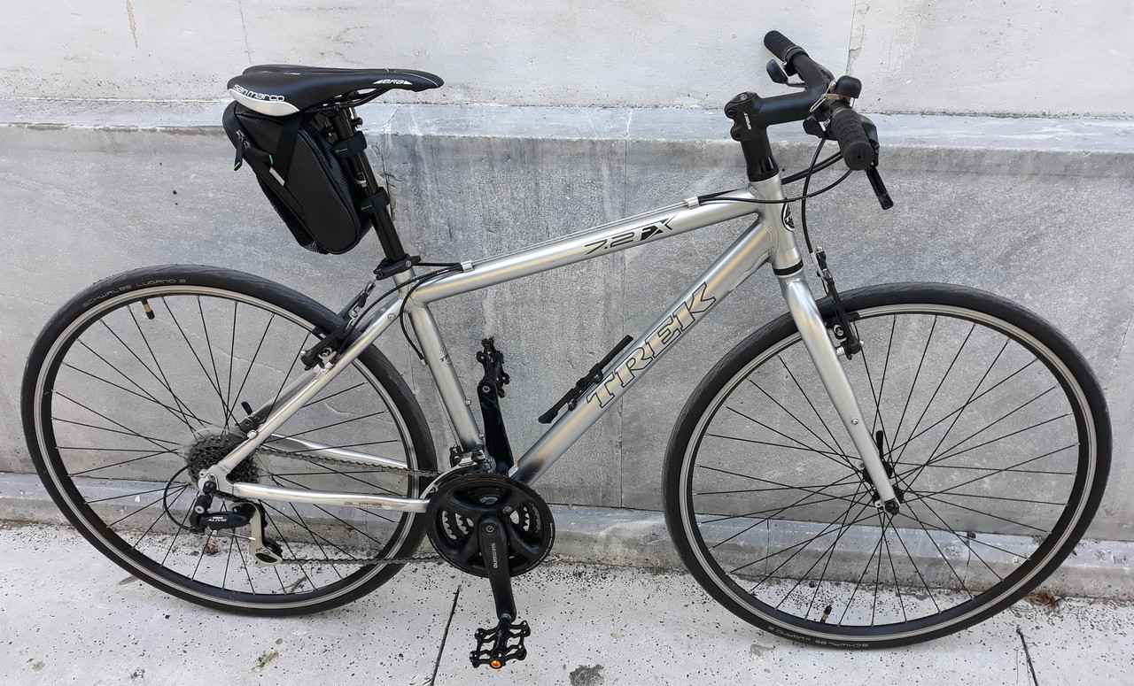

Παρατηρήσεις, από τα λίγα που ξέρω, και με το ζόρι τα σχεδίασα.
Πολύ κοντός σκελετός, με μακρύ παλουκόσελο. Με το βάρος Β, κάνει ροπή Μ, και τελικά, σκίζει τον σκελετό στο σημείο ένωσης. Θέλει πολυυυυμακρύ παλουκόσελο, αλλά τελικά, ΔΕΝ την γλυτώνεις. Το βάρος, πρέπει να πέφτει θεωρητικά, στην "βάση" του σκελετού. Αλλιώς, ελαφραίνει το τιμόνι / κατευθυντικότητα.
Μπροστινή γωνία. Ειναι αυτή που ρυθμίζει την ευελιξία ή την σταθερότητα. Δεν θα αναλύσω εδώ τα γεωμετρικά χαρακτηριστικά.
Τιμόνι, πολύ χαμηλό, πέφτει το βάρος στα χέρια, και μουδιάζουν μετά από κάποια χιλιόμετρα. Η σέλα, τουλάχιστον στο ίδιο ύψος, μια και δεν μιλάμε για κουρσάκι, αεροδυναμική, κλπ.
Αυτά τα λίγα. Πάει, θα με δείρει ο Βασίλης.  :(
Προφανώς Γιώργο είναι μικρότερο το νουμερο του σκελετου κ γι'αυτό έχει σηκώσει τόσο ψηλά το παλουκόσελο. Βασίλη τι ύψος έχεις κ τι νουμερο είναι ο σκελετός;
Επίσης πολύ σωστά ότι η σέλα πρέπει να είναι περίπου στο ύψος του τιμονιού..όντως μετά απο κάποια χλμ τα χέρια μουδιάζουν..
Λοιπόν, ισχύει ότι το ποδήλατο είναι ένα νούμερο μικρότερο. Το πήρα μεταχειρισμένο και προορίζεται για την κόρη μου. Μέχρι τότε το έχω προσαρμόσει σε εμένα σαν 8ο ποδήλατο για περιστασιακή χρήση.
Τα υπόλοιπα όμως που λέτε είναι πολύ γενικά και δε συμφωνώ. Κάποια ισχύουν υπόμ προϋποθέσεις και κάποια όχι.
Ειδικά σχετικά με το ύψος του τιμονιού, όλα μου τα ποδήλατα έχουν το τιμόνι χαμηλότερα.
Αν ήταν έτσι, σχεδόν όλα τα ποδήλατα δρόμου (κούρσες που λέμε) θα ήταν λάθος.
