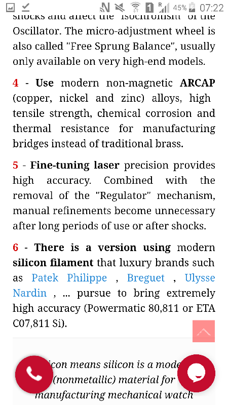

Δεν ξέρω που έχει "πλαστικά"και τι εννοούν, έχει αξία

Μάλλον ο φίλος μας ο μπουτσκ  εννοεί αυτή την παράθεση εδώ
There is confusion about whether or not the Powermatic 80 movement uses plastic parts (similar to the Swatch Sistem51). First, it’s important to acknowledge that there is more than one Powermatic 80 caliber. For example, The Tissot Luxury line has the Powermatic 80.111 with 23 jewels and uses plastic parts. The COSC rated Powermatic 80.811 found in the Tissot Ballade does not.

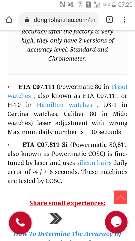

https://watchbase.com/eta/caliber/c07-111
Απ: Powermatic 80
« Απάντηση #9 στις: Μάρτιος 31, 2020, 08:08:05 πμ »
Στην πρώτη περίπτωση Γιώργο αναφέρει synthetic escapement ,δεν ξέρω αν αυτό εννοεί για πλαστικά μέρη

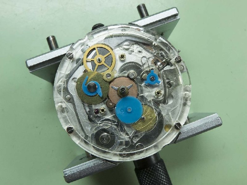

Lemania 5100
