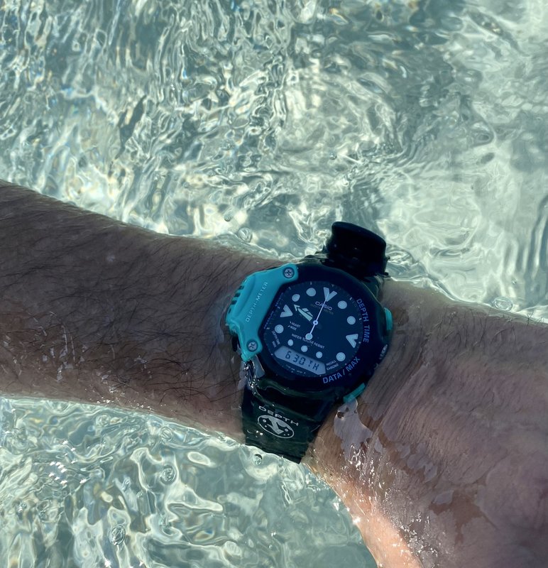

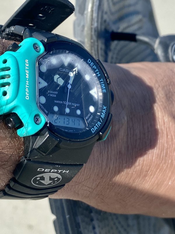

Το χρονικό ενός προαναγγελθέντος θανάτου 😎😱🤣
40+ ετών δεν είχε βραχεί ποτε ενώ η κατασκευή του ήταν αποκλειστικά γι αυτό τον λόγο.
Με πρόσφατο σέρβις αλλαγής όλων των ελαστικών και τεστ στεγανότητας 🤔😁🤣δήθεν από σοβαρό μαγαζί αποφασίστηκε ότι το καλοκαίρι του 22 θα ήταν αυτό που περίμενε τόσα χρόνια……Βουτιές στα 50 cm ,κύματα ,αλάτι και όλα τα σχετικά …..όμως το γέρικο Casio  ήταν απροπόνητο και δεν έβγαλε τον αγώνα 😇🙃
Και λίγο λιασιμο μαζί με ζεστό αέρα από πιστολάκι ζεστού αέρα (όχι δεν έχω τόσα μαλλιά) μπας και νεκραναστηθει 🤣🤣🤣
Σπύρο, άνοιγμα άμεσα, ξέπλυμα με απιονισμένο νερό να φύγουν τα αλάτια, και μετά στέγνωμα. Μόνον έτσι μπορεί να το σώσεις. Εννοείται ότι βγάζεις και την μπαταρία.
Spyoly,mic,Karthan7,
  • Μηνύματα: 40953
« Απάντηση #124086 στις: Ιούνιος 30, 2022, 10:40:24 πμ »
Στην αντίθετη περίπτωση, θα εξατμιστεί το νερό, και θα μείνει το αλάτι, οπότε, δεν θα έχεις ρολόι, αλυκή θα έχεις. Θα κάνεις και συμβόλαιο προμηθευτή με την ΚΑΛΛΑΣ.  :D :D :D :D

Σπύρο σου είχα πεί ότι καλύτερα να μην το βούταγες.Έχω κι εγώ παρόμοιο γέρικο Casio με βυθόμετρο αλλα δεν θα το βουτήξω. Δεν είναι μόνο η φλάτζα του καπακιού που συγκρατεί το νερό αλλα και αυτές των κουμπιών που δεν βρίσκονται εύκολα. Δυστυχώς το θαλλασινό νερό καταστρέφει τους μηχανισμούς. Πρέπει άμεσα να ανοιχτεί,να στεγνώσει και να καθαριστεί!
Αχ βρε Σπύρο και να πώ ότι δεν είχες άλλο ρολόι για παραλία.... :(
