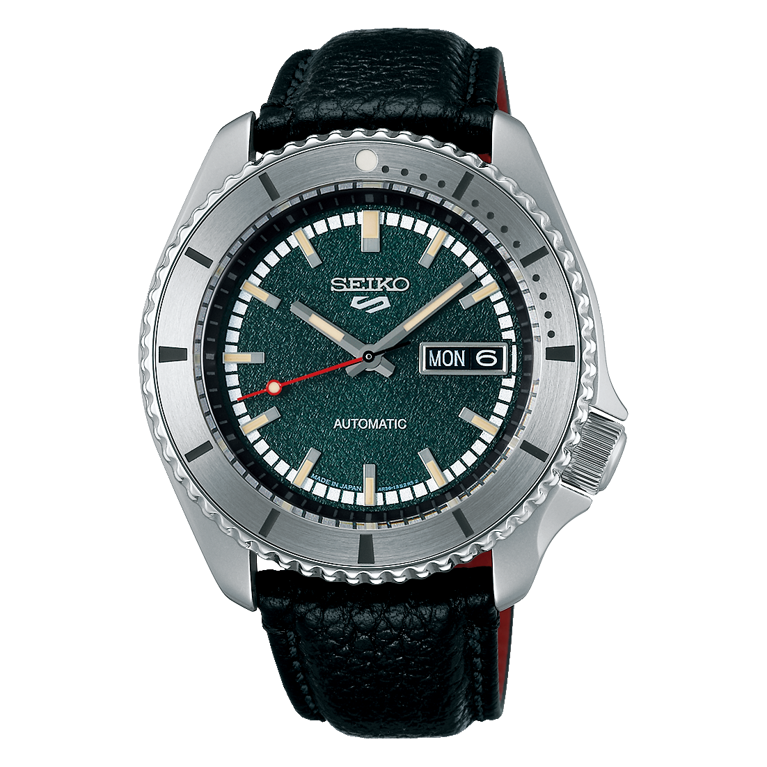

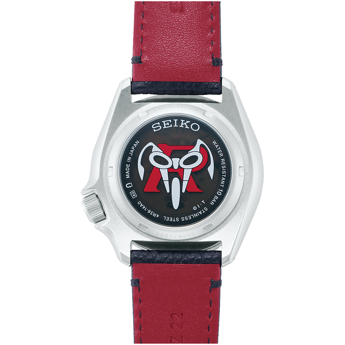

Ακόμα ένα 5KX για τα 55 χρόνια της σειράς.
SRPJ91 (SBSA207 η JDM), φόρος τιμής για κάποιον Masked Rider, limited στα 4.000 κομμάτια.
Βγάλτε μοντέλο για τον Καμπαμαρού βρε ζωντόβολα...
https://www.seikowatches.com/global-en/products/5sports/special/maskedrider/index
https://www.seikowatches.com/jp-ja/products/5sports/sbsa207
https://www.seikowatches.com/global-en/products/5sports/srpj91

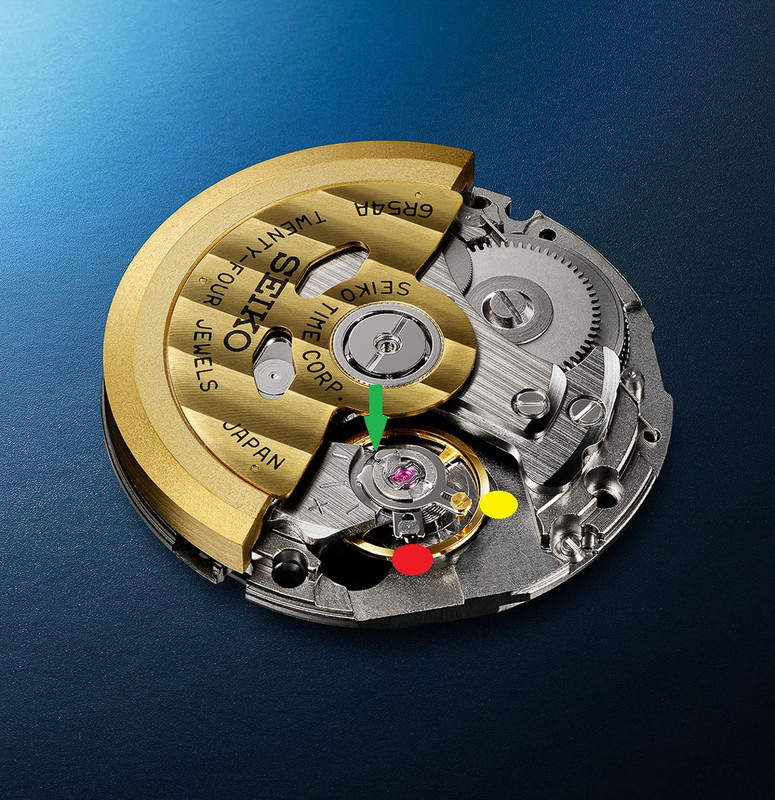

Δηλαδή δεν πειράζουμε το σημειωμένο με κόκκινο για να γυρίσει το πράσινο προς το + ή το - ;
Δεν μπορώ να εξηγήσω πιο απλά τι βλέπω. Πραγματικά δεν ξέρω τι έχω καταλάβει λάθος. Και προς Θεού δε θέλω κατεβατό σεντόνι εξηγώντας την έννοια της εκκεντρότητας ή τη σημαίνει ταλάντωση. Ένα απλό ναι ή όχι για να το ψάξω σε περίπτωση που κάνω λάθος.
@Saega
....και ......φωνάξαμε την καμαριέρα, να ............φέρει το σεντόνι.  ;)
Επειδής να 'ούμ, και εγώ σε έβαλα στην αμφιβολία, εξηγώ.  ;D
Στην κόκκινη βούλα, το ελατήριο ( τρίχα ) είναι σταθερά συνδεδεμένο, και δεν το πειράζουμε ποτές. Από εκεί ρυθμίζεται το ολικό μήκος της.
Στην κίτρινη βούλα, το ελατήριο ( τρίχα ), όπου η χρυσή βίδα, έχουμε μη σταθερή σύνδεση, αλλά ολισθαίνουσα. Με την μετακίνηση αυτής, μεταβαλλεται το μήκος της και το εύρος ταλάντωσης, αρα η συχνότητα. ΔΕΝ ΤΗΝ ΑΓΓΙΖΟΥΜΕ.
Στο πράσινο βέλος, έχει μια εγκοπή, και από εκεί με το ειδικό εργαλείο, μετακινουμε δεξια - αριστερά, με κόντρα την απέναντι εγκοπή, ή με σταθερό χέρι, τον δίσκο που έχει επάνω του την χρυσή βίδα. Το πόσο πάμε δεξιά - αριστερά, σημειώνεται από την προεξοχή - δείκτη του δίσκου, που δείχνει τα +/- . Εδώ, η προεξοχή δείχνει κέντρο. Με την μετακίνηση αυτή, η θέση της χρυσής βίδας ορίζει το ολικό ΕΛΕΥΘΕΡΟ μήκος της τρίχας, οπότε ρυθμίζουμε την συχνότητα.
Οταν το ρολόι μαγνητιστεί, οι σπείρες της τρίχας κολλάνε, με αποτέλεσμα να αλλοιώνουν το ελεύθερο μήκος ταλάντωσης οπότε και την ακρίβεια.
Οι ρυθμίσεις γίνονται βασικά πάνω στο ειδικό όργανο, ή με συνεχή παρατήρηση και trial & error.
Δώστου τώρα στο ψαχνό  ;D
Spyoly,teomad,
  • Μηνύματα: 40692
Απ: Seiko
« Απάντηση #18490 στις: Μάρτιος 15, 2023, 21:31:40 μμ »
Δεν είπα ποτέ ότι θα ρυθμίσω κάτι μόνος μου. Το ξεκαθαρίζω. Σε τεχνίτη θα το πήγαινα ούτως ή άλλως. Τελείωσε αυτό ΔΕΝ το ξανασυζητάμε Γιώργο.
Εγώ πιο πάνω έγραψα ότι από εκεί ρυθμίζει η καλίμπρα και μου έγραψε ο κύριος Γιώργος_Ι και ο Γιώργος_ ότι δεν είναι από εκεί. Δεν μου είπαν όμως από που είναι. Μιλάω για την συγκεκριμένη 6R της φωτογραφίας. Έγραψε ο PK73 ότι από εκεί είναι, άρα συμφωνούμε και το μόνο που μένει είναι να μάθουμε αν γυρίζει η βίδα για να ρυθμιστεί ή απλά σπρώχνεις το συγκεκριμένο σημείο προς τα αριστερά ή τα δεξιά. Τόσο απλό.
Απάντησα. Για να μην με κατηγορείς.  :P :P :P :P

« Απάντηση #18491 στις: Μάρτιος 16, 2023, 11:50:05 πμ »
Seiko Masked Rider
Case MaterialStainless steelCase SizeThickness:13.4mm
Diameter:42.5mm
Lug-to-lug:46.0mmCrystalCurved HardlexLumiBriteLumiBrite on hands, index(es) and bezelBand MaterialCalfskinBracelet Length195.0mmDistance between lugs22mm
Αποσυνδεδεμένος teomad
  • Μηνύματα: 351
Απ: Seiko
« Απάντηση #18492 στις: Μάρτιος 16, 2023, 15:41:35 μμ »
@Saega
Πολύ σωστά όπως τα διαβάζω αλλά θα πρέπει να ελεγχθεί και το σημείο με την κόκκινη βούλα .Άμα αυτό είναι σε λάθος θέση όλα θα πάνε λάθος .Επίσης έχει και εκεί και άλλη μπρουτζινη !;Πιστεύω για να πετύχει χρονόμετρια καλή αυτό το ρολόι με τοσα σημεία για πειράγματα θέλει προσοχή .

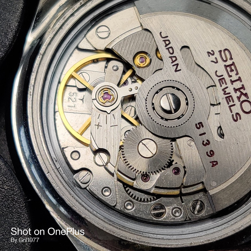

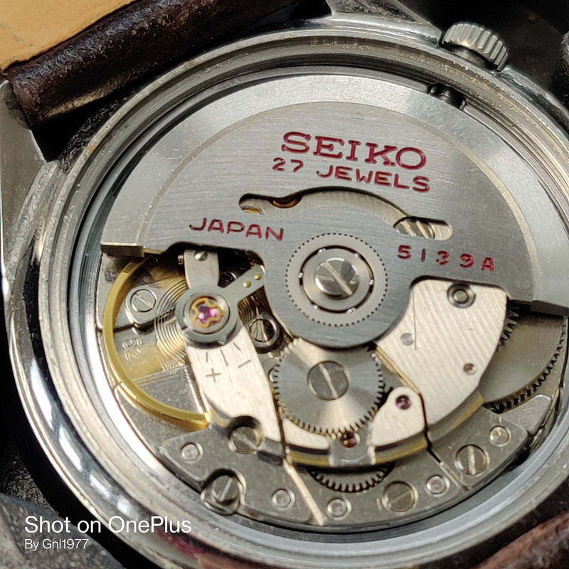

« Απάντηση #18493 στις: Μάρτιος 17, 2023, 14:37:58 μμ »
Μιας και άνοιξα το 5αρι μου για επιθεώρηση, βάζω μερικές φωτό της 5139, που δεν την βλέπει κάποιος και πολύ συχνά :
Ο μηχανισμός χτυπάει στα 19800 bph. Με δεδομένο αυτό, τί μπορεί να παρατηρήσει κανείς στην μηχανή ?
