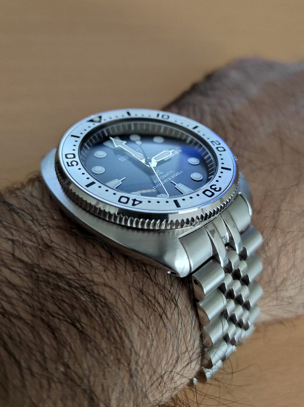

Στη χελώνα μου που είχα τέτοιο θέμα και ήθελα να το διορθώσω, ανοίχτηκε αναγκαστικά το κρύσταλλο και μετακινήθηκε το chapter ring.
Οπότε, όπως καταλαβαίνεις χρειάζεσαι καλό και έμπιστο τεχνικό!
Το έκανα όμως με την ευκαιρία που ήθελα να αλλάξω και το κρύσταλλο.
Οι δείκτες δεν χρειάστηκε φυσικά να αφαιρεθούν ούτε πειράχτηκε η μηχανή, πέραν του ότι αφαιρέθηκε και επανατοποθετήθηκε ολόκληρη και με την ευκαιρία έγινε και ένας καλός έλεγχος και ρύθμιση.
Παραθέτω εικόνες από το πριν και το μετά…

Γι' αυτό κι εγώ με την ευκαιρία άλλαξα και το κρύσταλλο με domed ζαφείρι... και μετά άλλαξα και το bezel και το insert...
Οπότε, μου κόστισε πολύ το misalignment  :D
