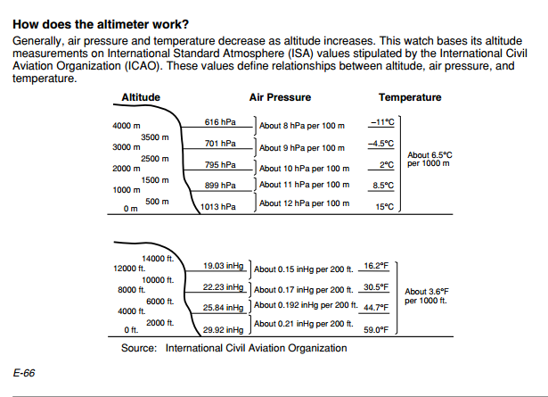

« Απάντηση #9 στις: Μάιος 24, 2014, 18:29:37 μμ »
Από το manual του PRW-5000
Φίλε όλα τα προτρεκ το ίδιο μανιουαλ έχουν ...
Διάβασε το σωστά....δεν τα λέει λάθος λέει αυτό που λέω ...

Δεν είναι θέμα manual. Θέμα Φυσικής είναι!  ;)
Το ρολόι, στην πραγματικότητα, δεν ξέρει το υψόμετρο στο οποίο βρίσκεται.
Παίρνει δύο μετρήσεις:
Τη βαρομετρική πίεση
Τη θερμοκρασία
Ας κάνουμε ένα παράδειγμα:
Έστω ότι είμαστε στο ΙΔΙΟ σημείο πχ 100 μέτρα πάνω από τη θάλασσα.
Το καλοκαίρι έχουμε ας πούμε βαρομετρική πίεση 1013hPa και θερμοκρασία 25οC
Το χειμώνα ΣΤΟ ΙΔΙΟ σημείο αν έχουμε 994hPa και θερμοκρασία 15οC
Στην πρώτη περίπτωση το ρολόι θα μας δώσει υψόμετρο 2,15 μέτρα!
Στη δεύτερη 162 μέτρα
Πολύ απλά γιατί υπολογίζει (από τον πίνακα που έχει ) το υψόμετρο με βάση τη βαρομετρική πίεση και τη θερμοκρασία
Πάμε να δούμε όμως, πόση βαρύτητα έχει ο κάθε παράγοντας (βαρομετρο-θερμοκρασία) στον υπολογισμό:
Στα 1013hPa αν η θερμοκρασία πέσει από 25οC στους 10οC τότε το υψόμετρο από 2,15 θα υπολογίσει 2,04
ΟΜΩΣ το protrek (μου γιατί άλλα έχουν καλύτερη ακρίβεια πχ rangeman) μετράει με ακρίβεια 5μ ΔΕΝ θα κουνηθεί!
Στη δεύτερη περίπτωση όμως, βαρόμετρο στα 994hPa, αν η θερμοκρασία πέσει από τους 15οC στους 0οC τότε το υψόμετρο θα μετρήσει 153m από 162 και το ρολόι θα δείξει 10 μ διαφορά.
