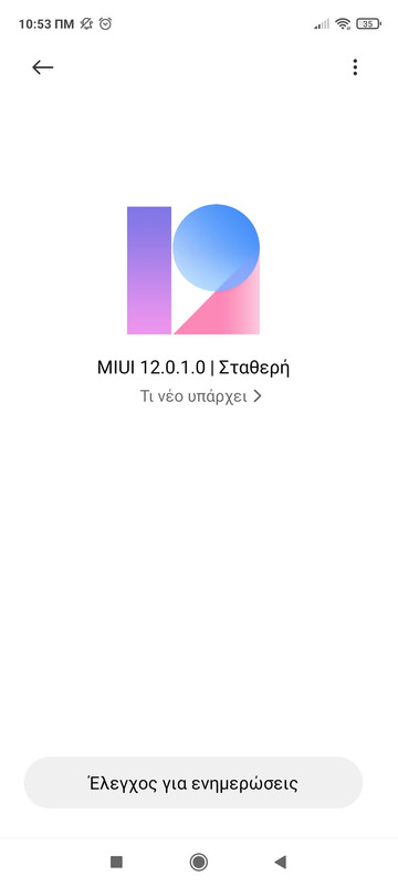

Θα το ψάξω λίγο και θα σου πω ότι βρω. Για αρχή πήγαινε στις ρυθμίσεις - > σχετικά με το τηλέφωνο και κάνε έλεγχο για updates. Επίσης πάλι ρυθμίσεις - ενημέρωση εφαρμογών συστήματος και κάνε έλεγχο κι εκεί. Θα γκουγκλαρω λίγο μήπως βρω κάτι κι εγώ
Απ: Κινητα τηλεφωνα
« Απάντηση #1703 στις: Ιανουάριος 20, 2021, 10:55:45 πμ »
Σε ευχαριστώ πραγματικά πάρα πολύ.
Πιστεύω ότι τα έχω κάνει σωστά αυτά που λες.
Εδώ κοιτάζω καλά για τα update του συστήματος?
Απ: Κινητα τηλεφωνα
« Απάντηση #1704 στις: Ιανουάριος 20, 2021, 10:58:08 πμ »
Ναι. Βασικά έχει βγει η 12.0.2 ή κάτι τέτοιο η οποία λογικα θα σου έρθει τώρα στα κοντά
Για να δούμε αν θα αλλάξει κάτι.
Ευχαριστώ πολύ!
Αυτό όμως που με τσαντίζει είναι ότι χθες πήρα τηλ το επίσημο σέρβις... τι πιο απλό να έχουν ενημερωθεί και να μου το πούνε, αντί να μου λένε δεν ξέρουμε τι είναι και θα το ελέγξουμε.
