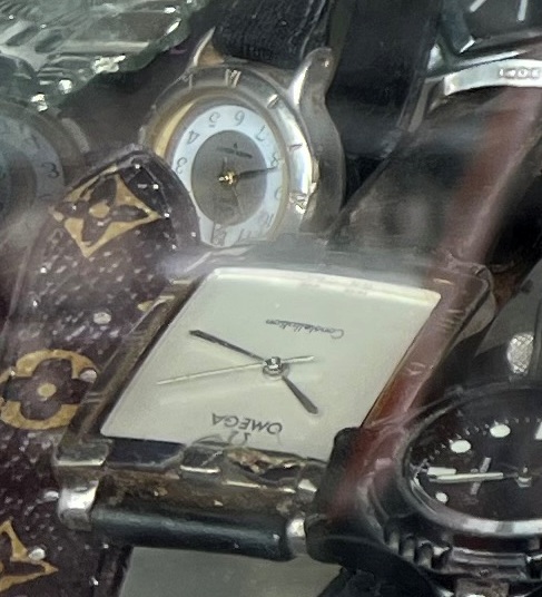

σε βολτουλα....... πετυχα αυτο......
ξερετε ποιο ειναι; ποσο να κοστιζει;
Απ: Omega
« Απάντηση #8296 στις: Μάιος 10, 2023, 21:16:41 μμ »
Είναι της σειράς constellation  και,στοιχίζει λίγο πάνω λίγο κάτω από 500,ευρώ.

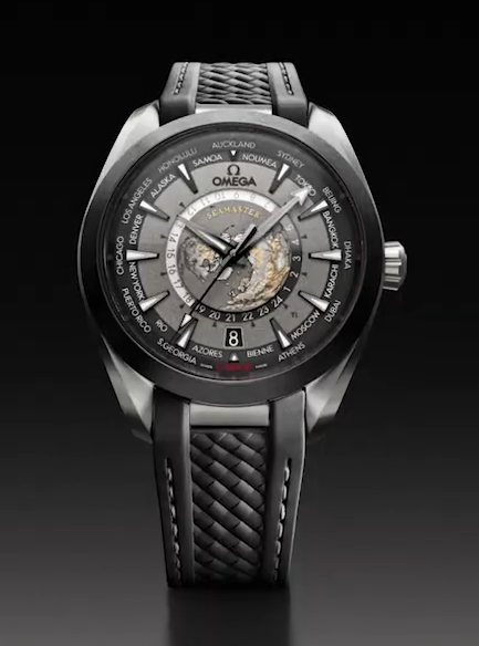

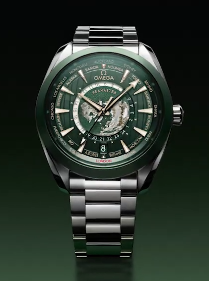

« Απάντηση #8297 στις: Μάιος 16, 2023, 11:17:03 πμ »
Omega Aqua Terra Worldtimer 2023
Case material: steel & ceramics / titanium & ceramics
Movement: Omega 8938
Diameter: 43mm
Bridge width: 21mm
WaDi: 15 bar
mic,Beastaras,

Απ: Omega
« Απάντηση #8298 στις: Μάιος 16, 2023, 19:22:10 μμ »
Με το πράσινο λύγισα  ??? :P

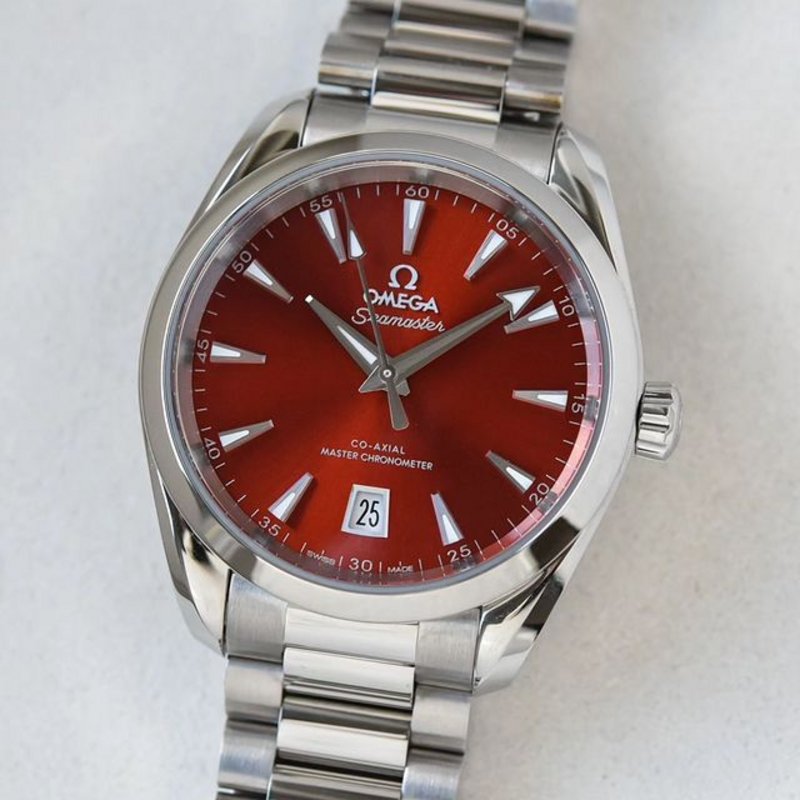

« Απάντηση #8299 στις: Μάιος 20, 2023, 04:45:18 πμ »
omega Aqua Terra Shades collection

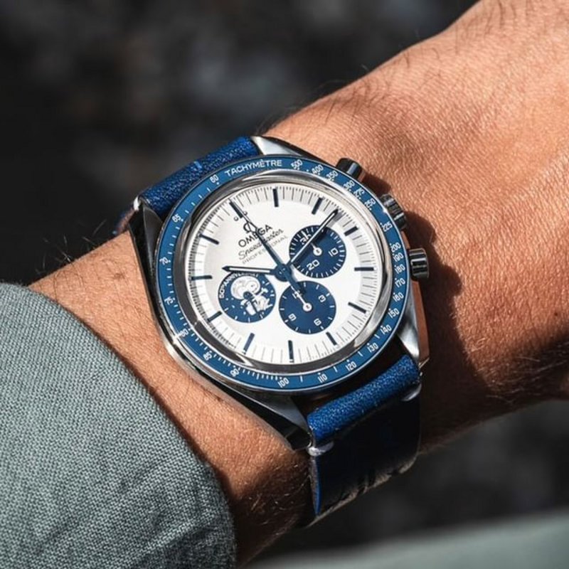

« Απάντηση #8307 στις: Μάιος 25, 2023, 08:09:26 πμ »
Ιμάντας Fratello × REM αυτού του μήνα «Houston, We've Had A Problem», ο οποίος θα ταιριάζει απόλυτα στην έκδοση Omega Speedmaster Professional Silver Snoopy Award για την 50η επέτειο
