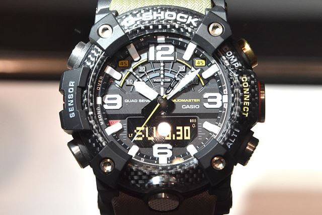

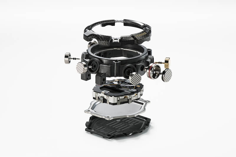

500?Πρεπει να το πας
ναι είναι από την σειρά g steel b100.
θα το πάω εγώ μέσα στην βδομάδα.
Απ΄ότι βλέπω το  πίσω μέρος του κλείνει με βιδάκια, όπως και το δικό μου(GPW-1000-1AER)
που το είχα πληρώσει ακόμα ποιο ακριβά. Αρχίζω και ανησυχώ.
Αναρωτιέμαι η καλύτερη στεγανότητα δεν επιτυγχάνεται με βιδωτό καπάκι-όπως έχουν άλλα μοντέλα- και όχι με τέσσερα βιδάκια στις άκρες;
Σ΄αυτή τη κατηγορία χρημάτων νομίζω ότι θα έπρεπε να το είχαν προσέξει αυτό.
Ένα buler ελβετικό που είχα αγοράσει στη μισή τιμή από το g-shock, κι΄αυτό  20bar στεγανότητας, ήταν βιδωτό.
Αν κάποιος γνωρίζει περί του θέματος και αν κάποιος άλλος με το ίδιο μοντέλο το έχει τεστάρει από νερά, παρακαλώ ας γράψει.

Η καλύτερη εφαρμογή, επιτυγχάνεται με βιδωτό καπάκι, μόνον και μόνον επειδή, έχει περιμετρική στήριξη και εφαρμογή. Και εφόσον, και τα δύο, κάσα / καπάκι, είναι από υλικό αντοχής.
Από εκεί και πέρα, αυτό μπορεί να γίνει και με 360 βίδες, μία ανα μοίρα του κύκλου, ή με λιγότερες, με ελάχιστες τις 2  ???. Μία από την μία πλευρά, και μία από την άλλη.  ::)
Οι 3, θα είναι καλύτερα, μετά οι τέσσερεις, κοκ.
Το θέμα είναι ο σχεδιασμός της εφαρμογής, πόσο υλικό στεγανοποίησης τοποθετείται ανάμεσα στις επιφάνειες, και αν προσδιορίζεται και η θέση του επακριβώς, πχ με αυλάκι.
Και το θέμα δεν είναι στα 200 μέτρα, μια και εκεί, η υδροστατική, πιέζει την κάσα-καπάκι-κρύσταλο, στην καλύτερή τους εφαρμογή.
Αν το σώμα της κάσας είναι πλαστικό, γίνεται αντιληπτό ότι δεν είναι εύκολο να γίνει σπείρωμα ( περιμετρικά ), και από την άλλη, μετά από μερικές "επισκέψεις", η φθορά / παραμόρφωση, θα είναι πιθανόν σημαντική, έως ολοκληρωτική φθορά.
Για τον λόγο αυτό, χρησιμοποιούν τα "βιδάκια", που στην ουσία είναι σπείρωμα ξυλόβιδας / λαμαρινόβιδας, που εισχωρεί στην πλαστική κάσα. Εννοώ, δεν έχει η κάσα εμφυτεύματα μεταλλικά, στα οποία να κοχλιώνονται τα μεταλλικά βιδάκια.
Οι κατεργασίες, εξαρτώνται από τα υλικά, και τα υλικά / κατεργασίες, καθορίζουν το κόστος.
Και όταν έχεις ένα "φθηνό" προϊόν, οι λύσεις, περιορίζονται.
Μία άλλη εφαρμογή, εύκολη και πιο ελεγχόμενη, είναι αυτή που εφήρμοσαν στα Swatch, απλώς ένα μικρό άνοιγμα, με εφαρμογή bayonet, αλλά για απλή στεγάνωση, και όχι μεγάλου βάθους.
Στο τέλος της ημέρας, ότι πληρώνεις, παίρνεις.  :)

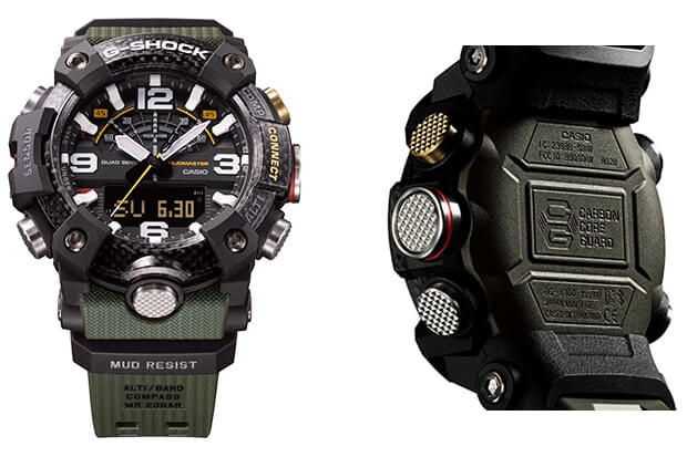

G-Shock GG-B100 Mudmaster with Quad Sensor (Triple Sensor + Step Counter), Bluetooth, Carbon Fiber Bezel
