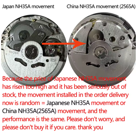

Δεν ξέρω αν το έχει παρατηρήσει και κανείς άλλος, πάντως εγώ βλέποντας κάποια ρολόγια στο Ali Express το τελευταίο διάστημα, πρόσεξα σε όλα την εξής εικόνα:
Δηλαδή οι μηχανισμοί των ρολογιών αυτών πλέον δεν είναι Seiko αλλά, ουσιαστικά, αντίγραφα των Seiko, κατασκευασμένοι, όπως γράφουν, είτε στην Ιαπωνία, είτε στην Κίνα.
Αυτό σημαίνει ότι τα παλιότερα κινέζικα ρολόγια, που είχαν γνήσιες Seiko μηχανές, θα είναι, κατά κάποιον τρόπο, "premium". Κατά τη γνώμη μου, ένα κινέζικο ρολόι με μηχανή αντίγραφο χάνει πολλή από την αίγλη του...
Ισχύει, και έχει αναφερθεί και από ωρολογόφιλους σε YT και αλλού που ασχολούνται με reviews τέτοιων αγροτεμαχίων.
Όπως καταλαβαίνω το θέμα, ο ένοχος είναι....η CASIO(!?!). Ουσιαστικά έχει σκουπίσει το τελευταίο έτος όλη την SII και την Miyota για να βγάλει τα μηχανικά Edifice στην αγορά, με αποτέλεσμα οι κινέζοι πελάτες να έχουν...κάτσει στον άξονα.  :o
Ως αποτέλεσμα, έχουμε εναλλακτικούς μηχανισμούς σε αρκετά μοντέλα, και αντίγραφα γνωστών μηχανισμών σε άλλα.
Οι μηχανές φτιαγμένες στην Ιαπωνία δεν ειναι αντίγραφα, μόνο οι Κινέζικες ειναι αντίγραφα
To θέμα όμως ειναι οτι το Κινέζικο αντίγραφο δεν ακολουθεί οποιοδήποτε στάνταρ ποιότητας και δεν έχουμε λόγο να πιστεύουμε οτι θα συνεχίσει να δουλεύει μετά από μερικές ημέρες χρήσης
Προφανώς αυτό είναι πρόβλημα και προσωπικά θα απέφευγα ρολόγια με China NH35

Μπορεί να ισχύει κι αυτό που λες, όμως σίγουρα θα παίζει ρόλο και η αύξηση των τιμών των μηχανισμών Seiko. Για να κρατήσουν οι Κινέζοι τις τιμές χαμηλά, και πιθανόν να αυξήσουν και το κέρδος τους παράλληλα, φτιάχνουν και χρησιμοποιούν αντίγραφα.
Άρα οι γιαπωνέζικες είναι γνήσιες αλλά δε γράφουν Seiko;
Κι εγώ σίγουρα δε θα έπαιρνα ρολόγια με αντίγραφα NH.
Αφού πάντως οι γιαπωνέζικες είναι γνήσιες, είναι σπαστικό να σου λένε "το ρολόι θα έχει ή γιαπωνέζικη ή κινέζικη, δεν ξέρουμε". Γουρούνι στο σακί... Τι να πω...
Μα αυτό λέω. Η αύξηση των τιμών έχει να κάνει ΑΜΕΣΑ με την επιλογή της CASIO για τα edifice.
Το ενδιαφέρον δε, είναι πως η SII ανέβασε τόσο πολύ τις τιμές λόγω της έξτρα ζήτησης (και έκοψε τα μεγάλα αβάντζα για bulk buys εταιριών), που μέχρι και η CASIO αναγκάστηκε να σταματήσει να αγοράζει NH35, και ως αποτέλεσμα έβγαλε τα ίδια edifice μοντέλα με 8αρη μηχανισμό της Miyota.
Ένα γρήγορο παράδειγμα, το EFK-100 με το EFK-110.
Καμμία δεν γράφει "SEIKO" εκτός κι αν ειναι μέσα σε SEIKO ρολόι
Οι μηχανές ΝΗ που πουλάει η SEIKO σε άλλους θα γράφουν είτε "TMI" ή "SII"
Σου λένε δεν ξέρουν γιατί έχουν ήδη στοκ από ρολόγια που φοράνε Japan NH μηχανή και όταν πακετάρουν παραγγελίες δεν κάθονται να δουν ποια έκδοση έχει μέσα

Η μακροπρόθεσμη στρατηγική είναι η SEIKO να ελέγχει όλη την αγορά :P
Βασικά το κάνει ήδη, οι SEIKO μηχανές κινούν την αηορά
Όλες οι Κινέζικες εταιρείες και οι χιλιάδες microbrands που ξεπήδησαν τα τελευταία χρόνια, μηχανές NH και VH/VK φοράνε
Η Casio σίγουρα έπαιξε τον ρόλο της στην έλλειψη διαθεσιμότητας, αλλά το νέο της αυτόματο το γύρισε σε Miyota. Σίγουρα η Citizen της έκανε καλύτερη προσφορά :P
Είδε η SEIKO οτι όλοι φοράνε τις μηχανές της και αύξησε τις τιμές, και καλά έκανε βασικά
Άρχισαν όλοι να τη θαβουν που ανέβασε τιμές στα ρολόγια της (λες και οι άλλοι τις μείωσαν) και είπε να βγάλει τα σπασμένα από τις μηχανές που πούλαγε αβέρτα στους Κινέζους και τις έκοβαν πωλήσεις
Δεν ξέρω αμα το παρατηρήσατε, αλλά όλοι οι Κινέζοι αλλάζουν μηχανές σιγά-σιγά (δεν μιλάω για "China" NH)
Ακόμα και η San Martin άρχισε να βάζει Κινέζικες μηχανές στα ρολόγια της
Baltany, Boderry, Merkur, Militado κλπ βγάζουν πλέον όλο και περισσότερα ρολόγια με native Κινέζικες μηχανές (ST, Hangzhou κλπ)

Αυτό το τελευταίο που λες το παρατήρησα κι εγώ τελευταία σε ορισμένα κινέζικα ρολόγια. Βασικά είδα σε μερικά ST5000, που είναι κλώνος της 2824 της ETA, τα οποία μάλιστα, λόγω αυτού, πωλούνταν ακριβότερα, γιατί είναι μηχανές ακριβότερες από τις NH. Ένας ρολογάς πάντως που ρώτησα, μου είπε ότι είναι καλές μηχανές αυτές οι ST, ήξερε επειδή είχε κάνει σέρβις.
Το να το γυρίσουν σε κινέζικες "επώνυμες" μηχανές, οι οποίες δηλαδή κατασκευάζονται από συγκεκριμένες εταιρείες βάσει προδιαγραφών και ελέγχονται, δεν το βρίσκω κακό. Αυτό που βρίσκω κακό είναι τα ανώνυμα αντίγραφα μηχανών.

*PT5000, όχι ST.
