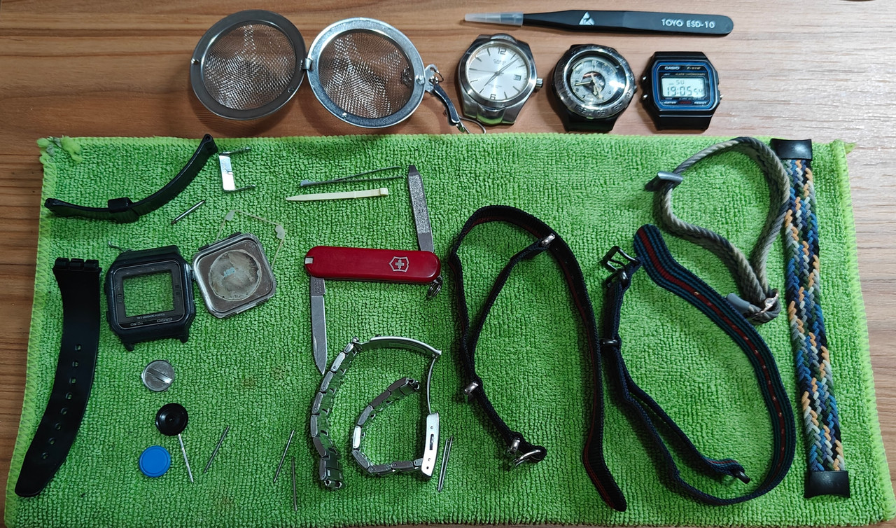

Ηρθε το πλήρωμα του χρονου για τον ετήσιο καθαρισμό της συλλογής
Το 1ο batch:
(ΝΑΤΟ & Xiaomi Band straps, κάσα Casio TC-50 (κολλημένα πλήκτρα), bracelet πατρικου Casio, εξαρτήματα Swath Diver 90s υπό αναστύλωση, EDC ελβετικός σουγιάς)
Γνωρίζει κανεις πως καθαρίζουμε τα titanium bracelets ;
Για τα υπόλοιπα έχω βρει την ακόλουθη συνταγή:
Correga ή σαπουνι πιατων σε νερό, μουλιασμα για 10' και μετά στο μπανιο υπερήχων (8-10' , 50 Celsius).
Δεν ειμαι σίγουρος όμως αν η πατέντα ειναι ασφαλής και για τιτάνιο ή duratect / DLC & PVD επιστρώσεις

Προχωρημένα πράγματα !  ;)
Προσωπικά, καθαρίζω τα μπρασελέ, με χλιαρό νερό 45 βαθμοί περίπου, Corega ( μας το έμαθε ο γιατρός από Θεσ/νίκη @georgefl74 ), ολονύκτια παραμονή, την επομένη με ελαφρό βούρτσισμα με παληά μαλακή οδοντοβουρτσα, μετά ξάβγαλμα, βουρτσισμα με σαπούνι πιάτων, ξέβγαλμα, και .........έτοιμα.
Για τιτάνιο, ένα από τα πιιο ισχυρά μέταλλα, θα έκανα το ίδιο, στα duratect / DLC & PVD επιστρώσεις, φτιαγμένες να αντέχουν καθημερινές κακουχίες, δεν νομίζω να προκαλέσουν βλάβη, δεν είναι ισχυρά χημικά καθαριστικά.
Το μπάνιο υπερήχων, χρησιμοποιείται σε πάμπολλες εφαρμογές, από γυαλιά οράσεως μέχρι κοσμήματα, και στις οδηγίες χρήσης προφανώς θα αναφέρεται αν κάπου είναι επικίνδυνο.
