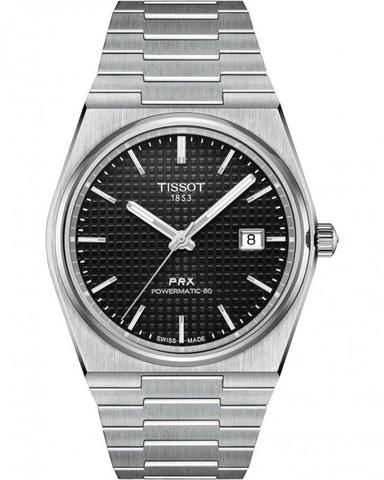

Tissot 40 mm
Powermatic 80 Automatic
https://www.oroloi.gr/orel/roloi-tissot-prx-40-205-powermatic-80-automatic-silver-stainless-steel-bracelet-212291-gr

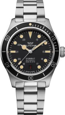

Glycine GL0402
Combat Sub 39
39 mm
Caliber GL 224 is a Glycine-branded version of the ETA 2824-2
https://www.glycinestore.eu/glycine-combat-sub-39-gl0402/

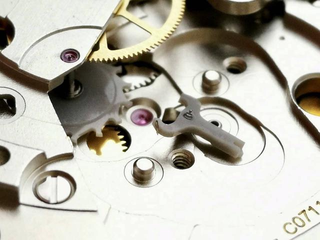

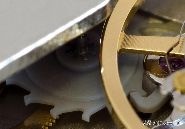

Μηχανή με escapement wheel και το pallet fork πλαστικά, δεν με ενθουσιάζει

Κρίμα γιατί άλλες μηχανές, που βασίζονται στην eta c07 όπως η powermatic 80, δεν έχουν πλαστικά. Για παράδειγμα η H-10 στα hamilton.

Καλησπέρα!  :) Προσωπικά, ψήφισα Glycine. Και γιατί είναι κάτω από 40mm, και πιο όμορφο, στα δικά μου μάτια πάντα. Βέβαια, είναι λίγο περίεργο συγκριτικό, άλλες κατηγορίες, παρ' όλα αυτά ως σύγκριση έχει κι αυτό αξία. Συμφωνώ κι εγώ πως έχουν και ίδια βασικά χαρακτηριστικά: θεωρώ πως όντως χάνουν εύκολα αξία, όπως τα περισσότερα που έχουμε, κακά τα ψέματα. Ο μηχανισμός, έχει φάει μεγάλο κράξιμο, άδικα θα έλεγα, ειδικά σε σχέση με άλλα ονόματα, Συν, βέβαια, και η δικαιολογημένη μας άγνοια.
Αν διαβάσουμε σχετικά άρθρα εντός ή εκτός ομίλου Swatch για το σύνολο του μηχανισμού, θα το δούμε κάπως έτσι: ΕΤΑ - ΕΤΑ 2824-2 (28xx) - ETA C07.XXX - POWERMATIC 80.XXX.
Διαβάζουμε: 1. Aυστηρά για Swatch Group, 2. Δεν ρυθμίζονται, 3. Δεν έχουν όλοι οι μηχανισμοί τής παραπάνω σειράς πλαστικά μέρη.
[η πορεία της παραπάνω οικογένειας μηχανισμών δείχνει και άλλες επιλογές, πχ αναφορές είτε για αντικατάσταση της είτε ακόμα και πιθανότητα  ρύθμισης από ανεξάρτητο τεχνίτη. Προσωπικά, δεν με τρόμαξαν ποτέ τα πλαστικά μέρη του μηχανισμού, θα ζήσουν περισσότερο από μένα..., αν είμαι άτυχος και χαλάσουν; δεν θα τα βάψω μαύρα, μία αναζήτηση παραπάνω αξίζει, πχ τιμή νέου μηχανισμού, κόστος σε κάθε επιλογή που μπορεί να έχω. Δεν θα είναι η πρώτη ή η τελευταία φορά. Ρολογόφιλοι είμαστε, ή τουλάχιστον αυτό λέμε]

Ίσως να έχει περισσότερη αντοχή στον χρόνο. Υπάρχουν και tissot που φοράνε μηχανή χωρίς πλαστικά, όπως το tisoot ballade (c07.811).
Self-winding 'Powermatic 80' movement with central seconds and date.
Within the Powermatic family of movement's there are -thus far- three different levels;
C07.1XX; these have a synthetic escapement.
C07.6XX; these have a regular escapement.
C07.8XX; these have a silicon hair spring.

Το θεμα είναι άλλο,που έχουν τα πλαστικά!
