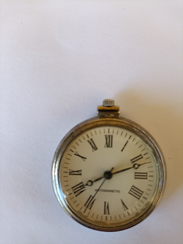

(https://www.greekwatchforum.gr/index.php?topic=19708.0 ), ενδιαφέρθηκα επειδή δεν είχα ποτέ ρολόι τσέπης στη συλλογή μου, αν και έχω μερικά vintage χειρός, μου τα έστειλε, και όταν παρέλαβα το δέμα περιεργάστηκα τα 4 ρολόγια και επιβεβαίωσα ότι, όπως φαίνονται και στις 2 φωτο που εξακολουθούν να υπάρχουν στην αγγελία από τις αρχικές 3,  αφενός και τα 4 δεν έχουν μπροστινό καπάκι, αφετέρου τα τρία έχουν κρίκο (κανένα, απ’ αυτά, με αλυσίδα) και 3) το NO NAME ANTIMAGNETIC  δεν έχει κρίκο.
Η περιγραφή τους είναι:
1.   ADREM 17 JEWELS SWISS, στεφάνη και οπίσθιο καπάκι yellow, με τετράγωνο yellow κρίκο και ημερομηνία κόκκινη στο 6,
2.   NO NAME ANTIMAGNETIC, στεφάνη και οπίσθιο καπάκι (με σχέδιο) silver, χωρίς κρίκο,
3.   SANTIMA ANTIMAGNETIC, στεφάνη yellow- silver, οπίσθιο καπάκι (με σχέδιο) silver, με καμπύλο silver κρίκο, μαύρα σημάδια στο τζαμάκι (στο 11) και
4.   SEKONDA 19 JEWELS, USSR, Silver, με τριγωνικό silver κρίκο και ημερομηνία κόκκινη στο 3.
Σε έρευνα στο διαδίκτυο βρήκα μια ανάρτηση για το ελβετικό ADREM (https://www.worthpoint.com/worthopedia/x-vintage-pocket-watches-ruhla-adrem-1778390859 ) που ήταν ίδιο ακριβώς με αυτό που είχα στα χέρια μου, αρκετές για το ίδιο  NO NAME ANTIMAGNETIC, μια για το SANTIMA ANTIMAGNETIC (https://picclick.co.uk/Vintage-Pocket-Watch-Santima-Antimagnetic-with-Chain-142655056387.html ) και μια για το SEKONDA 19 JEWELS, USSR χωρίς ημερομηνία και μερικά με ημερομηνία αλλά μαύρη.
Από τα 4, κούρδιζε μόνο το NO NAME ANTIMAGNETIC.
Συνεννοήθηκα με τον καλό φίλο και τεχνίτη ΧΜ, του έστειλα τα 4 ρολόγια και αφού τα εξέτασε, μετά από λίγες μέρες, με ενημέρωσε ότι 1) το ADREM είναι σκουριασμένο, 2) το NO NAME ANTIMAGNETIC θέλει service, 3) το SANTIMA δεν έχει καθόλου κίνηση και 4) το SEKONDA θέλει service και σούστα.
Του είπα να προχωρήσει στις απαραίτητες εργασίες για τα 2 που επισκευάζονται, αυτές ολοκληρώθηκαν και 1) στο NO NAME ANTIMAGNETIC άλλαξε ελατήριο, ρύθμισε τη χρονομετρία και έβαλε κρίκο για αλυσίδα από το SANTIMA, 2) στο SEKONDA άλλαξε τη ζελατίνα επειδή είχε σπάσιμο, όπως είπε, και ρύθμισε τη χρονομετρία.
Σε ερώτησή μου για power reserve είπε ότι έχουν περίπου 36 ώρες max επειδή δεν έχουν μεγάλα ελατήρια και θήκες ελατηρίου. Το NO NAME ANTIMAGNETIC κρατάει πολύ καλή χρονομετρία, ενώ το SEKONDA κρατάει μεν, αλλά όχι τόσο σταθερή όπως το άλλο.
Από την ΠΕ 15/8/25, που παρέλαβα και τα 4, έχω τα δύο που επισκευάστηκαν σε όρθια θέση, παρακολουθώ τη χρονομετρία τους και είναι πολύ καλή.
