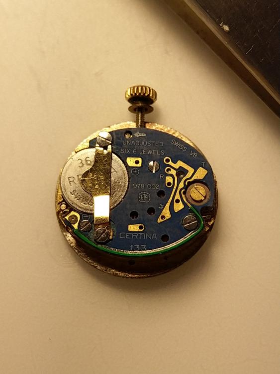

Είμαι πολύ ενθουσιασμένος για τη νέα μου αγορά! Ένα vintage dress Longines επιχρυσωμένο με δερμάτινο λουρί και μηχανισμό ETA 978. Το βρήκα σε κατάσταση nos, μαζί με την αρχική του συσκευασία και το πιστοποιητικό του με την ημερομηνία αγοράς, σε καλή τιμή. Αν έχει κανείς γνώσεις πάνω στο συγκεκριμένο ρολόι, τον μηχανισμό, θα χαρώ να μάθω.

Πολύ όμορφο, νοσταλγικό ρολόι. Καλοφόρετο με υγεία! H σειρά 978 από ότι βλέπω είχε 6 "ρουμπίνια" και ενδεχομένως να δέχεται και επισκευή.

@ioann Αυτό το «ενδεχομένως» να δέχεται επισκευή δε μου άρεσε... Υπάρχει δηλαδή ενδεχόμενο να μην επισκευάζεται ο μηχανισμός;  ???

Χωρίς να είμαι ειδικός, οι περισσότερες φθηνές σύγχρονες quartz μηχανές είναι modules που δεν μπορούν να ανοιχτούν και να συντηρηθούν ή να επισκευαστούν. Επιπλέον, είναι αρρύθμιστες και χωρίς ρουμπίνια. Αυτά ισχύουν και για ιαπωνικές και για ΕΤΑ.
Η συγκεκριμένη, αν και βασική, φαίνεται να έχει κάποιες βίδες οπότε ίσως να μπορεί να ανοιχτεί και να δεχτεί παρεμβάσεις. Κάποιος φίλος με περισσότερες γνώσεις θα μπορούσε να μας βοηθήσει περισσότερο.

Δεν αξίζει η επισκευή σε αυτήν την μηχανή.ειναι ετα απλη,βάζεις καινούρια με κανα 30 ευρώ.

Κάτι είναι κι αυτό. Εμένα βασικά μ' ενδιαφέρει ένα ρολόι να μπορώ να το κρατήσω θεωρητικά για πάντα. Να μη χρειαστεί να το πετάξω αν χαλάσει. Εφόσον υπάρχουν μηχανισμοί στην αγορά και θα μπορέσω να τον αλλάξω δεν υπάρχει πρόβλημα.

Είναι παλιά η μηχανή.
Με ένα γρήγορα search βρήκα μια αλλα μην εισ;ι σίγουρος ότι θα βρεις ότι ώρα θες.
Συνήθως υπάρχουν replacement νεότερης γενιάς.
Αλλιώς κυκλοφορουν σίγουρα ιμιτασιον parts.

Οσον αφορά την ..."επισκευή", αυτές οι μηχανές, έχουν 2-3 βασικά σημεία, που ένας καλός τεχνίτης μπορεί να φτιάξει αν χαλάσουν.
Το βασικό που κάνουν, είναι ένας καλός καθαρισμός, ειδικά αν το ρολόι δεν είναι στεγανό, οπότε έχει ρύπους από οατμόσφαιρα - ιδρώτα - νεκρά κύτταρα - σκόνη - υγρασία.
Το επόμενο,, μετράνε τις αντιστάσεις - τριβές, μήπως και καταναλώνει ιπολύ ενέργεια από την ρύπανση.
Τα επόμενα είναι ο βηματικός μηχανισμός, - το quartz, αντε και κανένα γραναζάκι, ίσως πλαστικό.
Ο μεγάλος κίνδυνος σε αυτά το αρολόγια είναι να έχει μείνει μέσα μια μπαταρία κακής ποιότητας, και να έχει ξεβράσει υγρά, Οπότε, οξειδώνονται οι επαφές, και ίσως και κάποιες "ροές", το τυπωμένο δηλαδή κύκλωμα.
Ενας καλός τεχνίτης, τα κάνει όλα αυτά, οπότε, αν το πήρες εν ελιτουργία, και το άνοιξες και το είδες, δεν κινδυνεύεις. Ζει χρόνια.
Προσοχή σε υγρασίες / νερά, και στην ποιότητα των μπαταριών.
