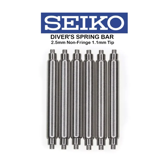

Για το Orient που είναι diver, μπορείς να βάλεις και τα αξιόπιστα SEIKO 2.5mm Fat Diver's Spring Bars. Αν χωράνε στο μπρασελέ, πιστεύω ότι δεν θα ξαναέχεις θέμα.  :)

« Απάντηση #14 στις: Ιανουάριος 10, 2025, 19:34:23 μμ »
Θα ήταν ιδανικό απλά τα δικά του έχουν 1,5 mm πάχος και λογικά δε χωράνε
