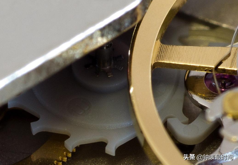

Powermatic
  • Μηνύματα: 3450
Απ: Miyota 90αρα , ή ΕΤΑ2824,34,36 κλπ
« Απάντηση #27 στις: Δεκέμβριος 01, 2024, 09:18:10 πμ »
Έχει και πλαστικα μέρη,να τα λέμε και αυτά
Οκ  κ γω ετσι ελεγα ,αλλα στην τιμή που παίζει ο απλός powermatic με το πλαστικό pallet fork δεν τρέχει κ τίποτα.
Άλλωστε δεν βγάζει προβλήματα.
Επίσης πόσοι χρονογράφοι είχαν derlin brake?
Γιατί να μην πάρω τότε τη sellita?Άσε που την κάνεις σέρβις όπου θες,άλλωστε είναι μισ 2824
