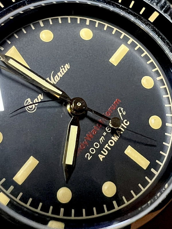

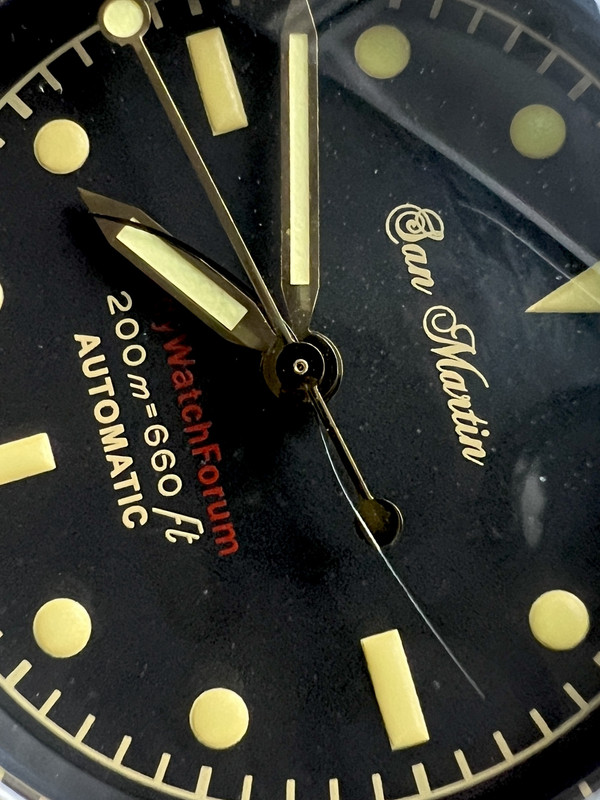

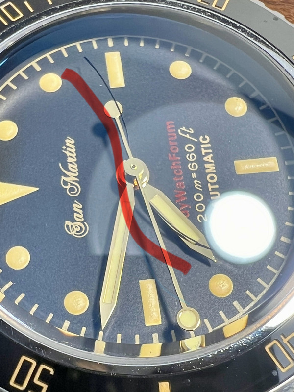

Παίδες, πριν από λίγο εμφανίστηκε αυτό το πράγμα μέσα στο dial του ρολογιού. Το ρολόι λειτουργεί κανονικά αλλά μαζί με τα δευτερολεπτα περιστρέφεται και μια κινεζική τρίχα  ??? ??? ???

Το κοίταξα λίγο με τον μεγενθυτικο φακό … σαν πολύ λεπτό λάστιχο είναι
Αν όντως είναι λάστιχο, πιθανόν να προέρχεται από την τσιμούχα κάτω από το κρύσταλλο. Θα ήταν κάπου στην περιφέρεια του dial και δεν είχε φανεί. Κούνησε και φάνηκε. Τριών λεπτών δουλειά είναι για τον
τεχνίτη για να το αφαιρέσει και με την ευκαιρία να του κάνει και μια ρύθμιση + - , αν την χρειάζεται. Ίσως θα έπρεπε να εξετασθεί και η στεγανότητα, αν όντως προέρχεται από την τσιμούχα.

Σαν  να  ξεκολησε  η  επικαλυψη  του  δεικτη  απο  κατω...
Εφόσον ανοίξει ρολόι, για οιοδήποτε λόγο, κι ειδικα 200-άρι, υποχρεωτικά περνάει έλεγχο στεγανότητας.
