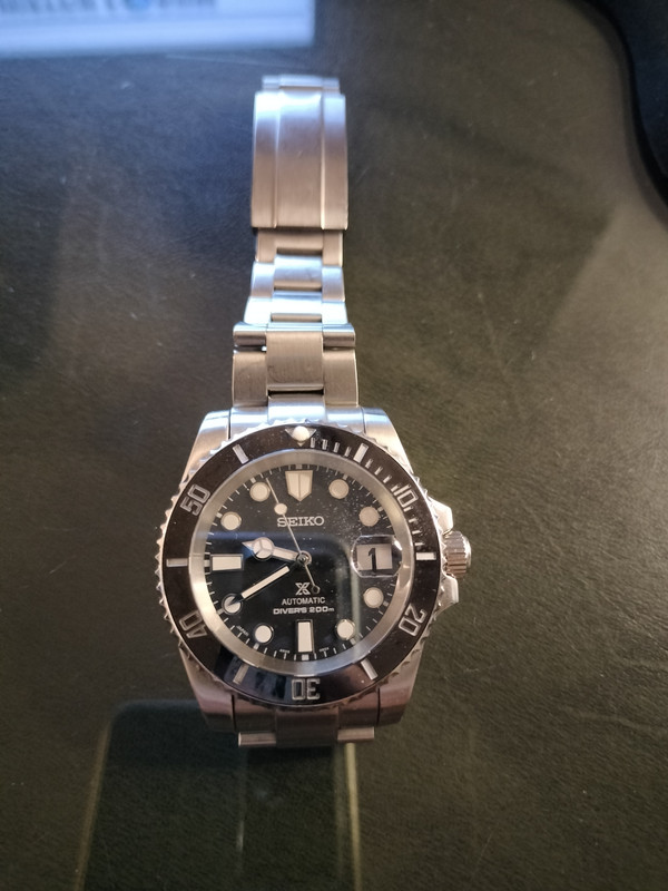

Καλησπέρα σε όλους,
Είμαι κάτοχος ενος mod Seiko Submariner Black.
Επειδή είμαι αρκετά νέος στο αντικείμενο αυτό θα ήθελα να ρωτήσω που θα μπορουσα αρχικά να βρώ εξαρτήματα αν χρειαστεί να αλλάξω κάτι και επίσης ένα λουράκι καλής ποιότητας σιλικόνης!
Τέλος, μπορώ σε κάποιο παλιό ρολόι κρατώντας την κάσα να το μοντάρω με σκοπό να έχω κάτι νεο?
Μανος

Αν δεν κάνω λάθος αυτά έχουν την nh35 για μηχανή. Την βρίσκεις καινούργια γύρω στα 40 ευρώ. Οπότε αν πάθει κάτι βάζεις καινούργια μηχανή.
Όσον αφορά το λουράκι, μέτρας όπως στην φώτο από κάτω και αγοράζεις οποίο λουρακι σου αρέσει με αυτές τις διαστάσεις. Δεν έχει κάτι το ιδιαίτερο

αυτο που εχω εχει την nh34 πανω. δυστυχως δεν ξερω πως ανεβαζω μια φωτογραφια να δειτε

Και για την nh34 τα ίδια ισχύουν.

Νομίζω τα κατάφερα! Ευχαριστω για τις συμβουλες παιδια!

Δεν καταλαβαίνω . Η ΝΗ34 υποστηρίζει GMT.  Το ρολόι αυτό δεν έχει δείκτη GMT.

δεν γνωριζω να σας απαντησω σε αυτο αν και καταλαβαινω τι λετε. το αγορασα απο το εξωτερικο και ελεγε οτι ο μηχανισμος ειναι nh34. για να λετε αυτο μαλλον ομβς εχετε δικιο!
πως μποριυμε να το δουμε?

Για την κάσα κοιτάς την μηχανή και ψάχνεις στο ebay για δειχτες καντράν ότι θες γενικά..Όλα τα ρολόγια όλες οι μάρκες μπορούν να μονταριστουν δηλαδή να αλλαχτούν σημεία μέσα τους.
Το ebay είναι μια πηγή με πράγματα νέα όπως και μεταχειρισμένα

Δείκτες, καντράν, λογικά bezel insert (θεωρώ ότι παίρνει sloped inserts για skx) και φυσικά λουριά.
Αν έχει όντως nh34 (δύσκολο αλλά οκ) υπάρχει μια πολύ πολύ μικρή διαφορά στο μέγεθος της τρύπας για τους δείκτες που έχει το καντράν.
Η nh34 επειδή έχει και το GMT hand θέλει καντράν με λίγο μεγαλύτερη τρύπα. Μπορείς να το κάνεις και μόνος σου σε καντράν που είναι για nh35
Αν έχει nh35 τότε οποιoδήποτε 28.5mm καντράν μπαίνει κατευθείαν.
Για την άλλη ερώτηση θα πρέπει να γίνεις λίγο πιο συγκεκριμένος. Για τι ρολόϊ μιλάμε?

Επειδή ο φίλος είναι νέος στο χώρο ας συμβουλευτεί κάποιον επαγγελματία. Θα πρέπει να ανοίξει το ρολόι, να του πουν τι έχεις μέσα, αν είναι όντως nh34 ή γενικά αν είναι seiko η μηχανή και αφού συγκεντρώσει αυτές τις πληροφορίες τότε σίγουρα μπορεί να συνεχίσει την κουβέντα και να ακούσει προτάσεις. Γνώμη μου.
