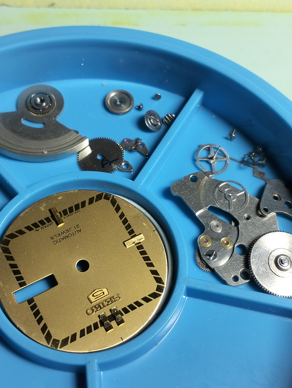

Kαλησπερα σας,
Πως κανουμε λίπανση στο τύμπανο και το ελατηριο  αυτου του ρολογιου.Αυτοματο ειναι.
Διαθέτω d5 και γράσο με ονομα anchor .
Seiko λιπαντικα δεν εχω μια και διαβασα οτι τετοια θελει χμμ βλεπω να μπλεκω :-\!! Κάθε ιδέα ευπρόσδεκτη …  :)

  • Μηνύματα: 354
Απ: Seiko 7009
« Απάντηση #13 στις: Ιανουάριος 21, 2024, 23:23:32 μμ »
Κοιταξα σε καταλογο ειναι ιδια απλα εσενα ειναι 17 jewels και το δικο μου 24 jewels (αν και γραφει 21 !!)
Δοκιμασε αν λειτουργει το fast day .Πατησε την κορωνα μεσα .Αυτο μπορει να ειναι σκληρο γιατι ειδα μεσα εχει ενα ελατηριο μεγαλο που θελει λιγο δυναμη.
