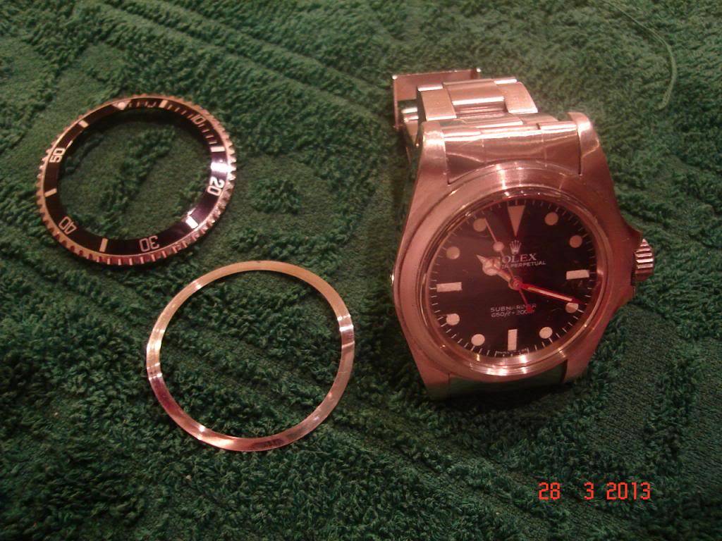

« Απάντηση #10 στις: Ιούλιος 20, 2023, 15:01:56 μμ »
Κορώνα είναι αυτό που ρυθμίζουμε την ώρα, το κουρδιστήρι που λέγανε οι παλιοί! Το bezel είναι η στεφάνη. Είμαι σίγουρος πως το ξέρετε οι περισσότεροι, απλά επειδή είδα τη (σωστή) συμβουλή να το περιστρέψει ο φίλος κάτω από νερό με σαπούνι, φαντάστηκα κάποιον αρχάριο να ακολουθεί τη συμβουλή αυτή για την κορώνα του ρολογιού του και ανατρίχιασα!
Επίσης, να επισημάνω πως βοηθάει και το σπρέι σιλικόνης. Λιγάκι από το πλάι, στον αρμό κάνει θαύματα. Αλλά γενικά συχνό πλύσιμο, δύτης είναι δεν θα πάθει κάτι!
Ε, ένα δίκιο ...τόχεις.  ;D
Να το διαβάσει και κανένας χωρίς γνώση, και να ανοίξει την κορώνα του Rolex των 4000 μέτρων, να το γεμίσει νερό, και μετά να το πάει πίσω ..............μέσα στην εγγύηση  :D :D :D :D :D
Θέλω να δώ τον ποιοτικό έλεγχο να ....................
Φυσικά, η καλύτερη λύση είναι η αποσυναρμολόγηση, καθαρισμός, σιλικονάρισμα και ..........έτοιμος. Μια φορά, αντε δύο τον χρόνο.
Αλλά, πρέπει να ξέρει κάποιος αν έχει ασφάλεια αντεπιστροφής, ελατήριο έντασης, καστάνια, κλπ, αλλιώς θα κάνει ζημιά.
Και το πως βγαίνει. Μπορεί να έχει βιδάκι τρίχα, ελατήριο, ή εφαρμογή με πίεση-κουμπωτό, που άμα το πιέσεις στραβά, τρώς τις ακμές, και μετά...........φεύγει μόνη της.
ΠΡΟΣΟΧΗ λοιπον !
