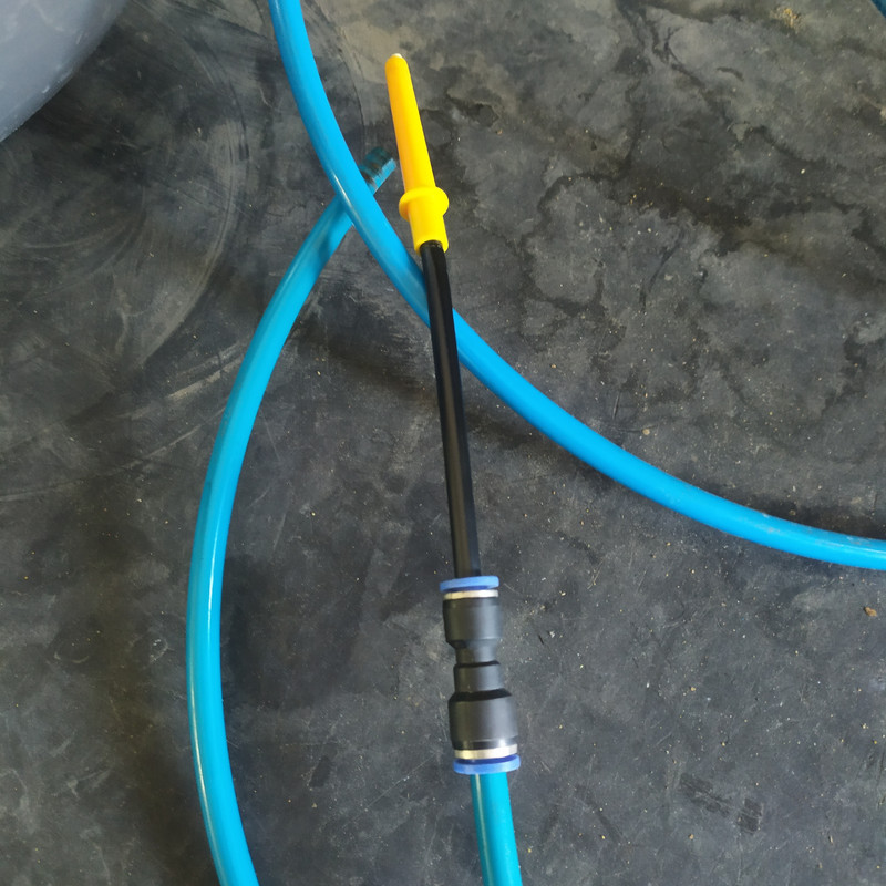

βγαζεις κορωνα,κλεινεις καταπακι βαζεις στον λαιμο του case ενα ειδικο μηχανημα(τρομπα) πρεσαρις με αερα και βγαινει το κρυσταλλο.

διαφορετικα εαν βγαινει το bezel μαζι με το κρυσταλλο,φυσικα και παλι απο την πανω πλευρα

Το τρομπάκι δεν πιστεύω να είναι φθηνό. Χα χα, δοκίμασε κάτι τέτοιο που είναι πάμφθηνο.  :D  Αν βρεις τρόπο να κάνει καλή επαφή και να μην χάνει αέρα, με μεγάλη σύριγγα ίσως και να γίνει δουλειά.  :)  Πάντως αν βγεί το κρύσταλλο, για να μπει ξανά θα χρειαστεί και η ειδική πρέσα...

Έφτασα 3 η ώρα εχτές δεν καταφερα τίποτα.Δοκιμασα με σύριγγα και διάφορους τρόπους αλλά τίποτα. Με τον αέρα που έστελνα έφευγαν όλο και περισσότερα νουμερακια από το dial πέρα ότι δεν άνοιγε με τίποτα. Σε λίγο θα δοκιμάσω με αρκετή πίεση πήγα σε κάποιον φίλο μου που έχει κομπρεσέρ με πίεση.

 Aνοιξε. !!Φτάσαμε περίπου 3 bar πίεσης . Ένας θόρυβος σαν σκάσιμο και αυτό ήταν. Το τζαμί δεν έσπασε οι δειχτες μέσα έτσι γρήγορα που είδα ,το dial μεγάλη ζημιά όσο αναφορά γράμματα ,λεπτά και τέτοια.  . Ότι σώθηκε τώρα σώθηκε   . Θα γίνει προσπάθεια επισκευής με ότι υπάρχει πλέον

γενικα αυτο το συστημα με το τζαμι πιεση κτλ κτλ ειναι οτι χειροτερο εχω δει στην ωρολογοποιια

Μήπως είχε κάπου διαφυγή ο αέρας?τα 3 bar μου φαίνονται extreme.
