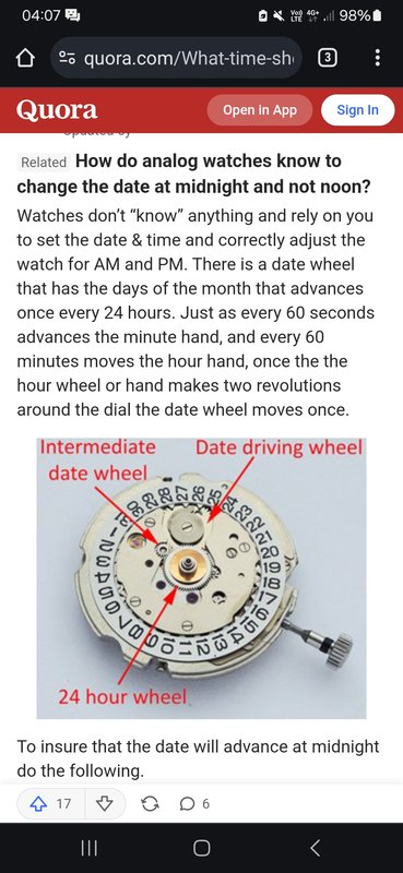

« Απάντηση #7 στις: Μάρτιος 14, 2024, 02:09:39 πμ »
Οπότε ποια είναι η σωστή ώρα για να αλλάζω την ημερομηνία;
Το απόγευμα ή το πρωί; Για να αλλάξει τα μεσάνυχτα;

« Απάντηση #9 στις: Μάρτιος 14, 2024, 04:21:40 πμ »
Σορυ δεν κατάλαβα με την μετάφραση είναι λίγο ασαφές
Ρύθμισα την ημερομηνία στις 4 το πρωί και μου γύρισε το μεσημέρι στις 12
Πρέπει να την ρυθμίζω πχ 4 το απόγευμα?

« Απάντηση #13 στις: Μάρτιος 14, 2024, 13:14:11 μμ »
Ρύθμισε την ημερομηνία μια μέρα πριν από αυτήν που θέλεις και μετά γυρνώντας τους δείκτες ρύθμισε το στη σωστή μέρα και ώρα βλέποντας με την αλλαγή ποτέ είναι am,pm…
Αυτό δεν γίνεται...δεν αλλάζει η ημερομηνία αφού γυρνάς την ώρα και περάσεις από το 12 ..δεν συμβαίνει τίποτα
Απ: Ημερομηνία
« Απάντηση #14 στις: Μάρτιος 14, 2024, 13:17:34 μμ »
Συνέχισε να γυρνάς
