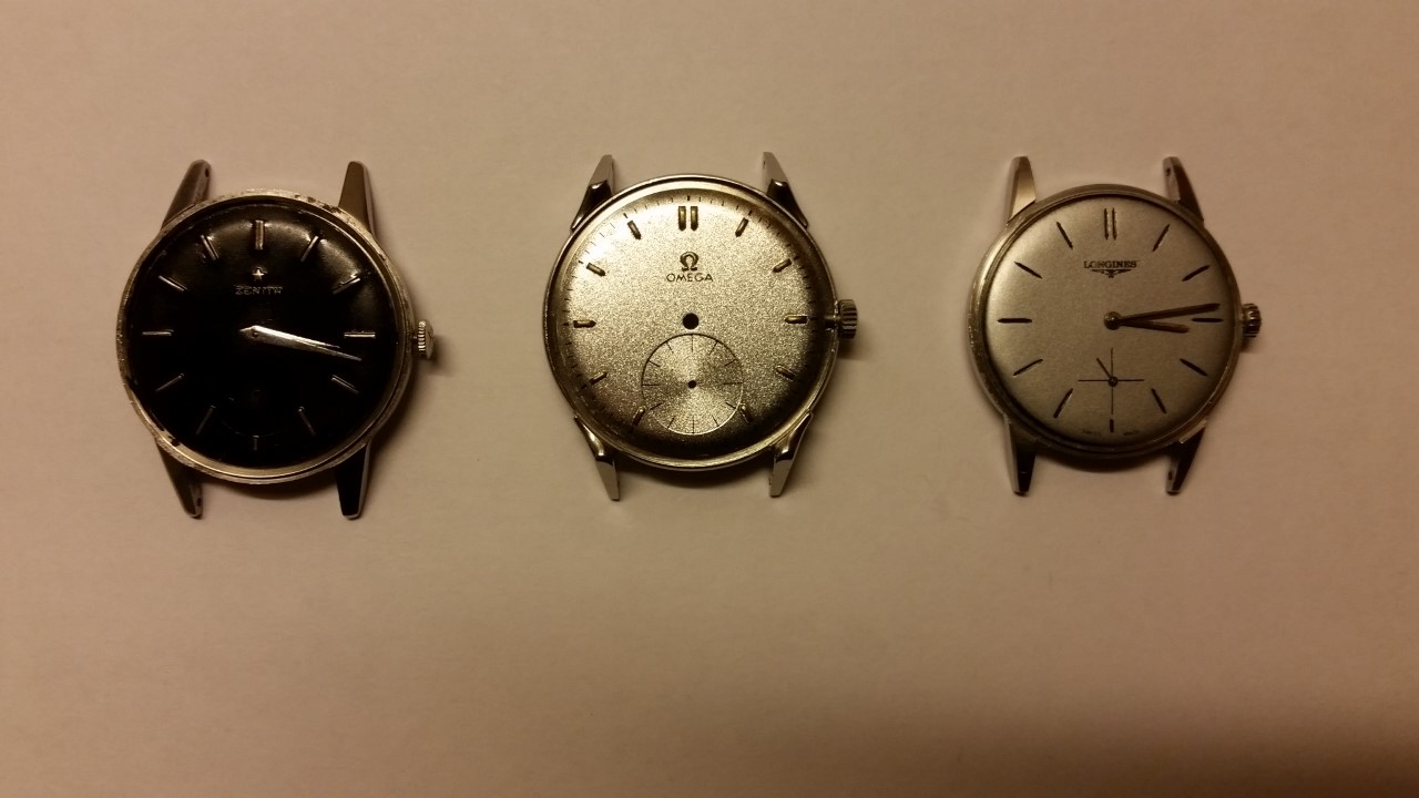

Δείτε εδώ παιδιά βαφή καντράν, πριν όμως πολλά χρόνια, είκοσι σίγουρα. Εύχομαι να υπάρχουν τώρα καλύτεροι τεχνίτες εν Ελλάδι. Το ΖΕΝΙΤΗ με μαύρη ριπουλίνη παχιά, λες και βάφει
βάρκα. Το OMEGA - σπανιότατη αυτή η κάσα - το έβαψε ασημί με χοντρό κόκκο. Στο LONGINES, έχασε ή σούφρωσε το σηματάκι και έβαψε σήμα της εταιρείας, πάνω στις τρύπες που
έμπαινε το σήμα!! Και επειδή θεώρησε ότι η δουλειά του είναι υψηλού επιπέδου, κότσαρε από κάτω και το SWISS MADE.  :D
