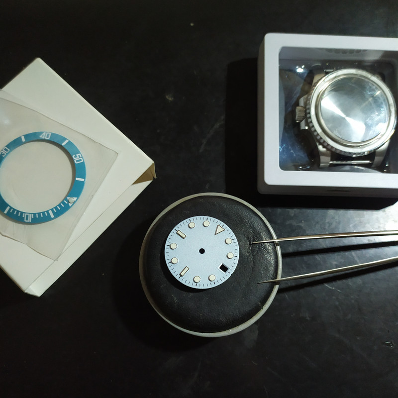

Τα υλικα που θα χρησιμοποιησω ειναι απο παντου κυριως internet sites προσπαθησα να εχουν καποια ποιοτητα δηλαδη δεν επελεγα τα φτηνότερα αλλα ουτε και τα ακριβότερα
Για μηχανη θα χρησιμοποιησω την nh35A
Επειδη το ψαρακι-ρι  θελει νερο για να κολυμπήσει  νομιζω το γαλαζιο χρωμα του παει!!!
Tα πρωτα κομματια εφτασαν ελπιζω να μέτρησα καλα !!

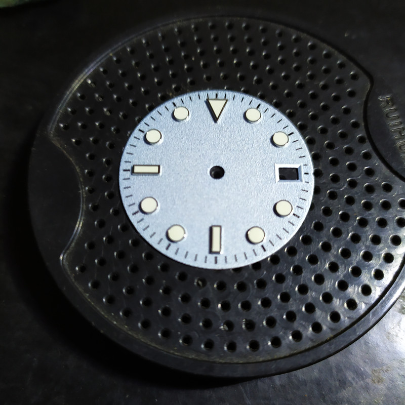

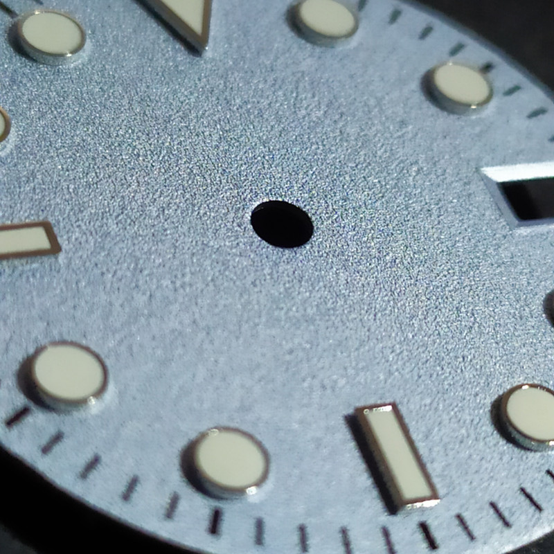

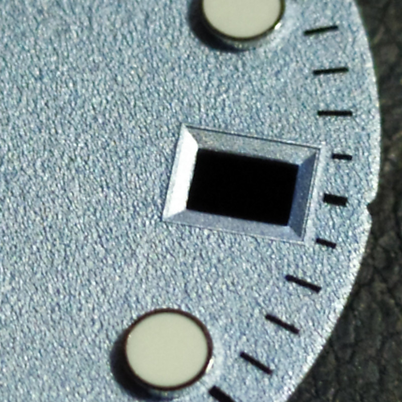

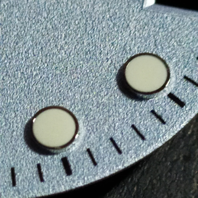

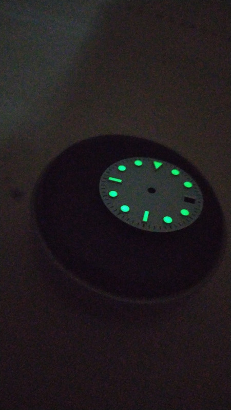

To dial που θα χρησιμοποιήσω είναι διαμέτρου 28,5 mm .
Το συγκεκριμένο μπορει να χρησιμοποιηθεί σε μηχανισμούς ΝΗ35-ΝΗ36-4R-7S
H ποιότητα του οπτικά στα χερια μου είναι καλη και εχει ελαφρως σαγρέ την επιφάνεια του δινουν το κατι το διαφορετικο .
To χρωμα είναι γαλαζιο αλλα ανάλογα με το φως η άλλες χρονικες στιγμες περιβάλλοντος ισως παει προς το ασπρο!
Από κατω εχει δυο ποδαράκια στις ακρες , τα οποια θα το ασφαλίσουν στον μηχανισμο.
Το dial δεν αναγράφει μαρκα η στοιχεία  ρολογιου μια και θελουμε να κανουμε κατι νεο
To θεμα βλεπω να εχει καθυστέρηση λογο των αποστασεων που είναι τα πραγματα θα τα πουμε όλα στο μελλον ,  τι θα αντιμετωπισω , αν είναι ευκολο γενικά αυτό  το project !! :)

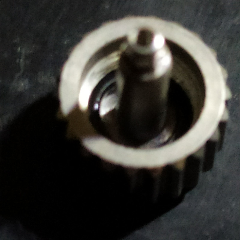

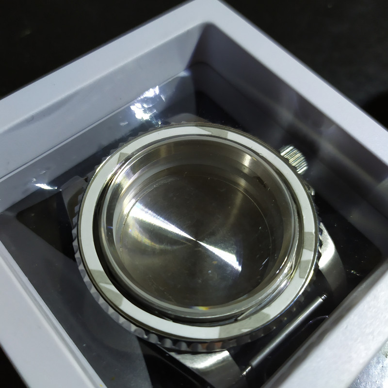

Περι κασας τα ιδια και αντίστοιχα με το dial, o κατασκευαστης της μας λεει  ότι μπορουμε να την βαλουμε σε διαφρα ρολογια και μηχανισμους  .
Ατσαλι φυσικα αυστηρά ηρθε σε μια ομορφη συσκευασια ασφαλείας.
Η κασα μαζι με την κορωνα της φτανει τα 45 χιλιοστα και χωρις την κορωνα  με πλαγια μετρηση ειμαστε στα 40 με 41 καπου εκει.
Ανοιγοντας το καπακι εχει μεσα μια πλαστικη τσιμουχα (αυτό μαλλον θα ασφαλισει τον μηχανισμο), εχουμε λαστιχο η oring αν το θελετε  για το καπακι ,εχουμε ορινκ στο σπειρωμα της κασας και άλλο ορινκ εσωτερικα της κορωνας .
Το κρύσταλλο είναι ενισχυμένο δεν χαραζει κτλπ και το μπεζελ ετοιμο να υποδεχτει την γαλαζια ροδελα με τα νουμερα.
 Το καπακι θυμιζει ρολεξ δεν ξερω αν και άλλες μαρκες βαζουν αυτά τα καπακια  !!Ζήτησα να μην το σφίξουν διοτι δεν εχω εργαλειο για να το ανοίξω.Εχω μια μπαλιτσα  λαστιχενια δεν ξερω αν θα κανω δουλεια με το ανοιξε κλεισε το ειδα σε ένα βινεο χεχε  !!  :D

...πάντως ένα εργαλειάκι για το άνοιγμα - κλείσιμο, καλό είναι να αποκτήσεις  ;)
Περιμένουμε την εξέλιξη με μεγάλη αδημονία.  :)
