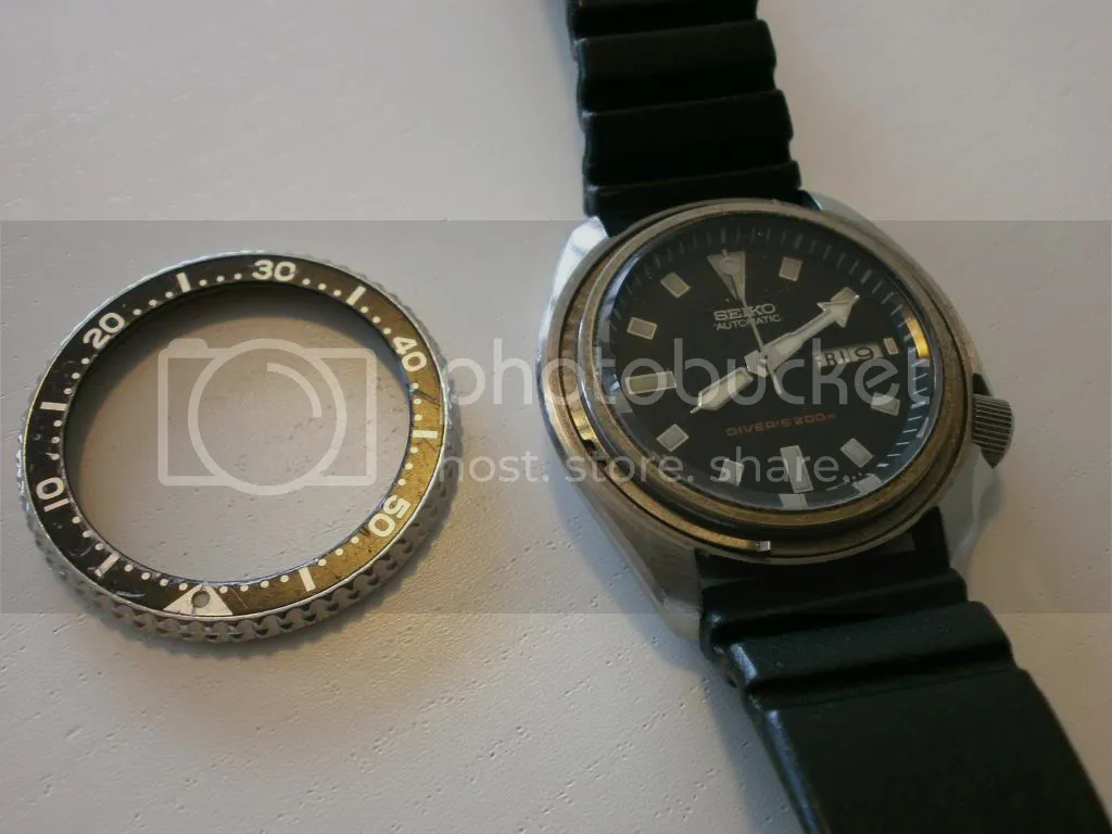

Όχι αυτό που ειπες ότι :<<δε γίνεται επειδή το κρύσταλλο του συγκεκριμένου μοντέλου κάνει κουρμπα πάνω στην ένωση του με το bezel>> δε το είπα ποτέ. Και δε το είπα γιατί ειναι άσχετο.
Πάμε πάλι.Στα περισσότερα ρολόγια ειναι κάσα κρύσταλλο ένα. Δανείζομαι φωτό από πρόσφατο ποστάρισμα μέλους.
Κάσα κρύσταλλο δημιουργούν ένα υδατοστεγανό σύστημα και το μπεζελ που έρχεται και κουμπώνει από έξω δεν επηρεάζει καθόλου την υδατοστεγανοτητα.
Στα navitimer είναι η κάσα ένα ξεχωριστό κομμάτι και από πάνω έρχεται και κουμπώνει το μπεζελ-slide rule-κρύσταλλο που είναι ενωμένα. Αρα ανάμεσα στο μπεζελ/κρύσταλλο και στη κάσα υπάρχει κενό.
Για να το πω ακόμα πιο λιανά.Όταν γυρνάει το μπεζελ στο ναβι γυρνάει μαζί και το κρύσταλλο.
