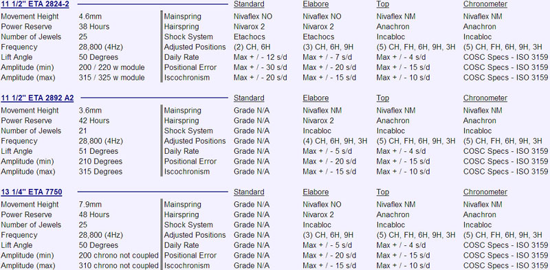

Πάντως η πλειοψηφία επιλέγει NH35 όπως φαίνεται τελευταία ... κάτι λέει αυτό ... Η 6Rxx συγκρίνεται με 2824 και νομιζω γι'αυτό φτιάχτηκε τότε ...
Πως γίνεται να συγκρίνεται η 6R με την 2824;

Είναι αντίστοιχες μηχανές; Η ΕΤΑ 2824 με την 6R;
Είναι αντίστοιχου επιπέδου μηχανές. Απλά η 6R15, η πιο γνωστή, έχει χαμηλώσει τη συχνότητα για να πετύχει power reserve 50 ωρών αν δεν κάνω λάθος και αυτό σίγουρα μπορεί να έχει ως συνέπεια τη δυσκολότερη ρύθμιση της, άρα τη ακρίβεια της. Βέβαια οποιοσδήποτε ικανός τεχνίτης μπορεί να τη φέρει σε εξαιρετικά επίπεδα ακριβείας. Επίσης λόγω της χαμηλότερης συχνότητας φαντάζομαι θα έχει λιγότερες φθορές και άρα μεγαλύτερα διαστήματα service!

Δηλαδή από ότι κατάλαβα την nh35 την φοράνε τα φτηνά της μοντέλα και είναι αντίστοιχη της miyota..! Και μετά.. τα ρολογια 1000 ευρώ + φοράνε  6r15 η οποία είναι αντίστοιχα καλή με μια eta..?!

Ούτε στα πιο τρελά της όνειρα. Οι 6R15/35 λειτουργούν στα 3ΗΖ όπως και οι 7αρες και οι 4αρες , αλλά είναι κατά τους ρολογάδες πιο ποιοτικές κατασκευές (αν και έχουν γραφτεί πολλά παράπονα).
 Ωστόσο είναι σαφώς κατώτερες από τις Miyota 90 που είναι ταχύπαλμες στα 4HZ , οι οποίες με τη σειρά τους είναι κατώτερες από τις ΕΤΑ 2824/34/36 , οι οποίες με τη σειρά τους είναι κατώτερες από τις ΕΤΑ 2892/3/7 , που από πολλούς θεωρούνται οι κορυφαίες μαζικής παραγωγής.

Οι μηχανές 6Rxx είναι workhorses με μεγάλη αξιοπιστία και ρυθμίζονται εύκολα από ικανό τεχνίτη όπως ακριβώς και οι 28xx. H 6R15 (50 hours pr) και η 6R35 (70) δεν είναι ταχύπαλμες ενώ οι υπόλοιπες (6R20 κτλ) χτυπούν στα 28800 όπως και η Miyota 9xxx και οι ΕΤΑ 28xx
Το θέμα που δημιουργεί τις όχι και τόσο κολακευτικές  εντυπώσεις των χρηστών είναι η μη εργοστασιακή τους ρύθμιση με αποτέλεσμα να δημιουργούνται τα αρνητικά σχόλια... Το ίδιο ίσχυε παλιά και για τις 8Lxx και 8Rxx ... Ωστόσο στο μέλλον θα φανεί ότι  μιλάμε για workhorses νομίζω ...

Σέβομαι και αγαπώ 28xx, 2836 συγκεκριμένα, αλλά επίσης για μένα η 6Rxx επίσης είναι εξαιρετική.
Η 6R15 δημιουργήθηκε το 2006 με τις παιδικές ασθένειες να έχουν αντιμετωπιστεί εν πολλοίς.
Δεν είμαι ιερόσυλος και δεν τη βάζω δίπλα στις 40 χρόνων υπερεπιτυχημενες ΕΤΑ φυσικά αλλά δε θεωρώ ότι είναι κατώτερες, απλά πρέπει να αποδειχτεί με το χρόνο για να το πούμε...
