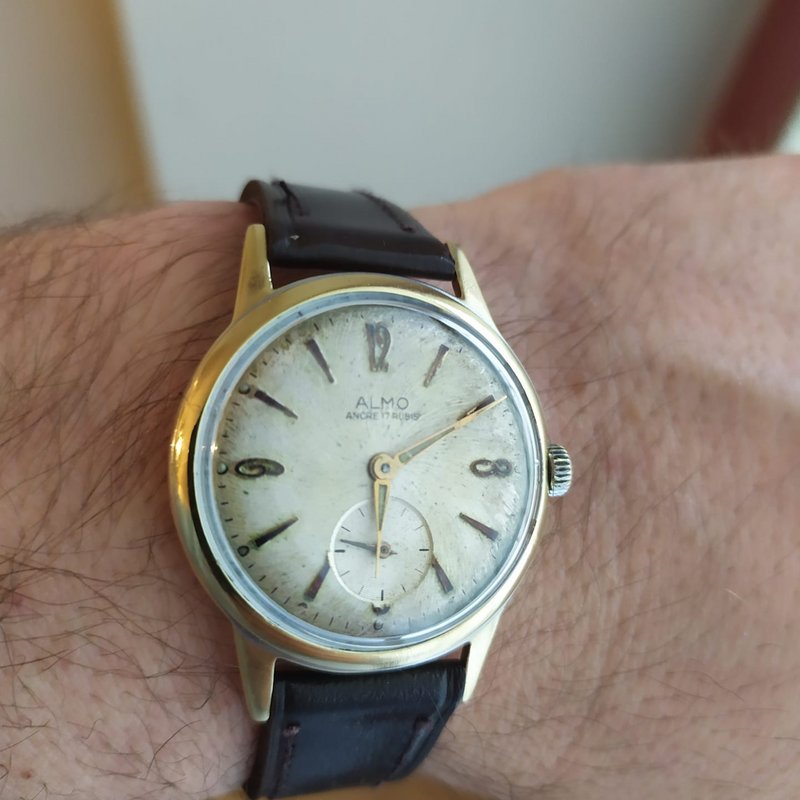

Μερικες φωτο απο την τεχνικη ιστορια του ρολογιου αυτου  απο ανοιγμα μεχρι το χερι.
Στην δυο φωτο  η κασα πως ηταν πριν νικελ πολυκαιρισμένο!! :) Το αφαιρεσα οπως ειχα γραψει . Σε αλλο thread
Xρονοι χανει ενα 1 και 50 δευτερα περιπου την ημερα εγινε παραδοσιακος καθαρισμος με ζιπελαιο ενα ενα τα κομματια στο χερι . Βαρελ δεν ανοιχτηκε δεν υπαρχουν τα κατάλληλα εργαλεία χεχε .
Το ρολοι δεν εχει ολοκληρωθει ανοιξα thread ωστε να δουμε το τελικο αποτελεσμα με τον καιρο
dial kai δειχτες δεν ακουμπαω ωστε να μεινει ο παλιος χαρακτηρας του ρουλογιου. Εξωτερικα εχουμε και συνεχεια χρονο να βρουμε  ... 8)

« Απάντηση #8 στις: Απρίλιος 10, 2022, 20:12:42 μμ »
cal:Jeambrun PS 31
