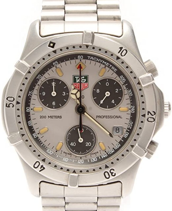

Θα ηθελα να σας πω το προσωπικο μου δραμα και να ζητησω τη βοηθεια σας.
Σαν παιδι κι εγω που μεγαλωσε την εποχη του χρυσου αιωνα του Ανδρεα, ειχα ενα καημο. Να παρω καποια στιγμη ενα Tag Heuer. Ετσι ο παππους μου λιγο καιρο πριν αφησει το ματαιο τουτο κοσμο μου εδωσε  χρηματα σαν δωρο και εκει που σπουδαζα (Ιταλια) βρηκα κι αγορασα ενα μοντελο 2000 quartz chrono σαν το εικονιζομενο. Το φορουσα για δεκαετιες. Δεν μπορουσαν να κοιμηθω ετσι και το εβγαζα απο το χερι μου.Ομως καποια στιγμη ασχοληθηκα σοβαρα με τον αθλητισμο και φοβομουν ειτε να μην το χτυπησω, ή να μην μου το βουτηξουν απο κανεναν φοριαμο. Ετσι το εβγαλα και το εβαλα στο συρταρι μου. Κι εμεινε εκει για καποια χρονια. Οταν λογω τραυματισμου σταματησα τον αθλητισμο, θυμηθηκα οτι ειχα το ρολοϊ στο συρταρι, το οποιο φυσικα ειχε σταματησει να δουλευει εδω και καιρο. Το πηγα στο -εξουσιοδοτημενο- ελληνικο σερβις, οπου εκει -ξερα και αδιαφορα- μου ειπαν οτι εχει χαλασει, εχει χασει τα υγρα της η μπαταρια, εχει καψει το κυκλωμα και δεν υπαρχει ανταλλακτικο και μπορω να το θαψω εν ολιγοις στον κηπο με τα τιμων και βαϊων. Σοκ.
Ακομα και τωρα δεν μπορω να καταλαβω, πως ειναι δυνατον να μην υπαρχουν ανταλλακτικα για ρολογια οπως το συγκεκριμενο μοντελο που ηταν ιδιαιτερα δημοφιλες?
Γιαυτο απευθυνομαι σε εσας.
Ξερετε κανεναν που θα μπορουσε να το αναλαβει, η εχετε καμια λυση να μου προτεινετε?
 Ξερω οτι αν ψαξω, μπορω να βρων ενα σε κατασταση καινουργιου λιγο πανω απο το 500€ αλλα δεν θα ειναι ΑΥΤΟ το ρολοϊ (καταλαβαινετε τι εννοω...).
Ευχαριστω εκ των προτερων.

Προφανώς έχει "ξερασει" η μπαταρία με τα χρόνια.
Σίγουρα θα χρειαστείς ανταλλακτικά

Ναι, πραγματι χρειαζεται ανταλλακτικα, αλλα με ενημερωσε η αντιπροσωπεια οτι η συγκεκριμενη πλακετα δεν υπαρχει πια στα "κεντρικα"...

Γιατί δεν βρίσκεις ένα ρολόι δότη να του πάρεις τη μηχανή;
Ανταλλακτικά μπορεί να υπάρχουν, αλλά αν τα υγρά τα έχουν κάψει όλα...;

Σε αυτό εδώ
 έγινε πέρσι σέρβις με αλλαγή μηχανισμού και στεγανοποίηση και κόστισε €80. Πόσο παραπάνω να πάει ο χρονογράφος;
Ακόμα κι αν έχει καταργηθεί ο συγκεκριμένος μηχανισμός, η ΕΤΑ θα έχει κάποιον νεότερο που τον αντικαθιστά. Συνήθως αναφέρουν για κάθε μηχανισμό ποιους παλαιότερους μπορεί να αντικαταστήσει.
πάρε ένα τέτοιο για ανταλλακτικά

Γιατί του είπανε ότι δεν υπάρχει ανταλλακτικο

Αυτο ειναι χρονογραφος σειρά 2000,είχα το ρολοι και αυτό που ποσταρες δεν το έχω ξαναδει
Heuer 262.206-1

Στο επισημο, εξουσιοδοτημενο για την Ελλαδα απο την Tag Heuer το πηγα, οπως αλλωστε εκανα τοσα χρονια που το ειχα και το φορουσα.

Ναι κι εγω κατι τετοιο σκεφτηκα αλλα απο την αντιπροσωπεια δεν μου εδωσαν εναλλακτικες κι οταν επεμεινα, μου ειπαν οτι δεν γνωριζουν και δεν αναλαμβανουν κατι παρομοιο.
Γιαυτο ειπα να ρωτησω εσας για λυσεις...
