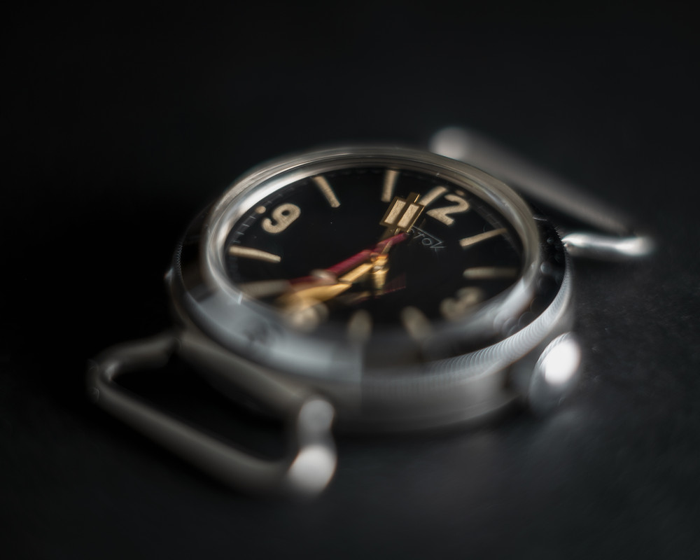

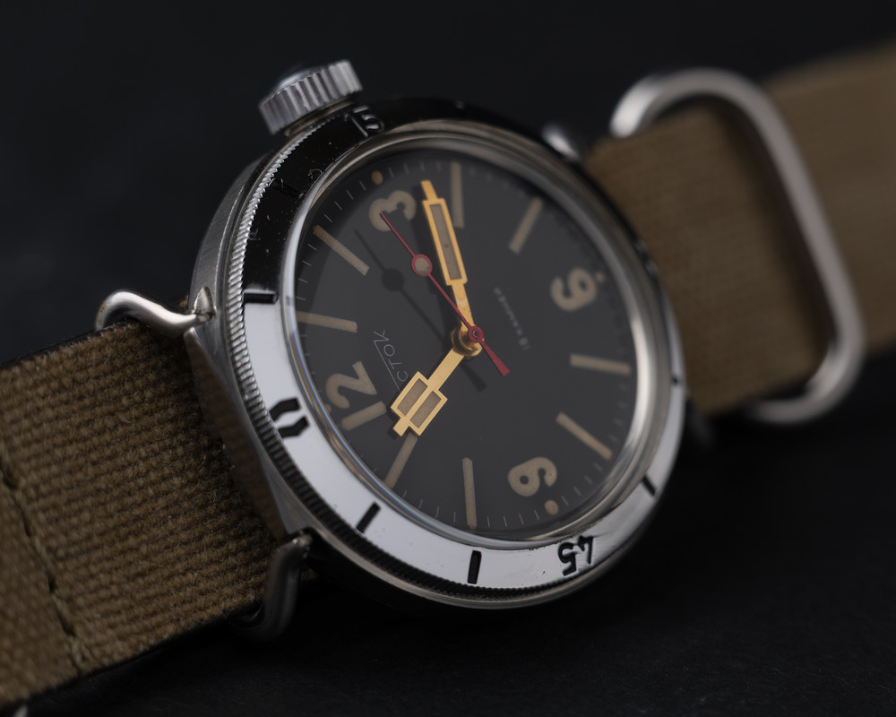

Κωμόπολη του Τσίστοπολ,  στο Ταταρστάν, πάνω στον ποταμό Κάμα, κάπου οκτακόσια χιλιόμετρα απ’ τη Μόσχα.  Η πατρίδα του Παστερνάκ. Aλλά και η φωλιά της BOCTOK, ήδη από τα χρόνια του πολέμου. Η γεννέτειρα του Amphibia, φυσικά. H ιστορία της δημιουργίας του γνωστή, πως δηλαδή ο Νοβίκωφ και η Μπέλοβα ανέλαβαν να δώσουν τη σοβιετική απάντηση σε καταδυτικά  ρολόγια όπως  το Fifthy Fathoms και το Submariner. Και μάλλον τα κατάφεραν. Το ρημάδι  δούλεψε όπως ακριβώς είχε –ευφυώς- σχεδιαστεί να δουλεύει. Αγαπήθηκε και καθιερώθηκε, για στρατιωτική, αλλά και πολιτική χρήση, φορέθηκε σ’ αμέτρητους καρπούς κι υπέστη τα πάνδεινα, χώρια από τις τροποποιήσεις του.  Η χάρη του έφτασε ως το διάστημα, αποκτώντας τον τιμητικό τίτλο του Space Watch. Kι όλ’ αυτά πριν καν το φορέσει ο Steve Zissu. Μόνο τυχαία δεν επιβιώνει ως τα σήμερα.
Όταν στη BOCTOK κάποτε ξεμέθυσαν από την επιτυχία του  Amphibia (και τη γιορταστική ποσότητα βότκας), έκατσαν και το σκέφτηκαν. Καλά είναι τα 200 μέτρα υδατοστεγανότητας, αλλά γιατί όχι 300 ; Κάποιοι, που βαριόντουσαν την όλη φάση,  μουρμούρισαν «δεν χρειαζόμαστε Αmphibia 300 μέτρων, γι’ αυτά τα βάθη έχουμε το Vodolaz».
Φυσικά, τo κτηνώδες (60mm) Zlatoust Vodolaz 191-ChS. Η παραγωγή του  ξεκίνησε στις αρχές της δεκαετίας του ‘50 και συνεχίστηκε αδιάκοπα για πάνω από 20 χρόνια. Σ΄αυτό το διάστημα χρησιμοποιείτο συνεχώς σε κάθε σοβιετική υποβρύχια αποστολή, είτε πολεμικής είτε τεχνικής φύσης.  Όμως, το πέρασμα στα ‘70s  υπαγόρευε ανανέωση, τεχνολογικές καινοτομίες, εκσυγχρονισμό.  Kαι πειραματισμό. Να δοκιμάσεις τα όριά σου, να δεις ως που μπορείς να φτάσεις. Εν προκειμένω, πόσο βαθιά.

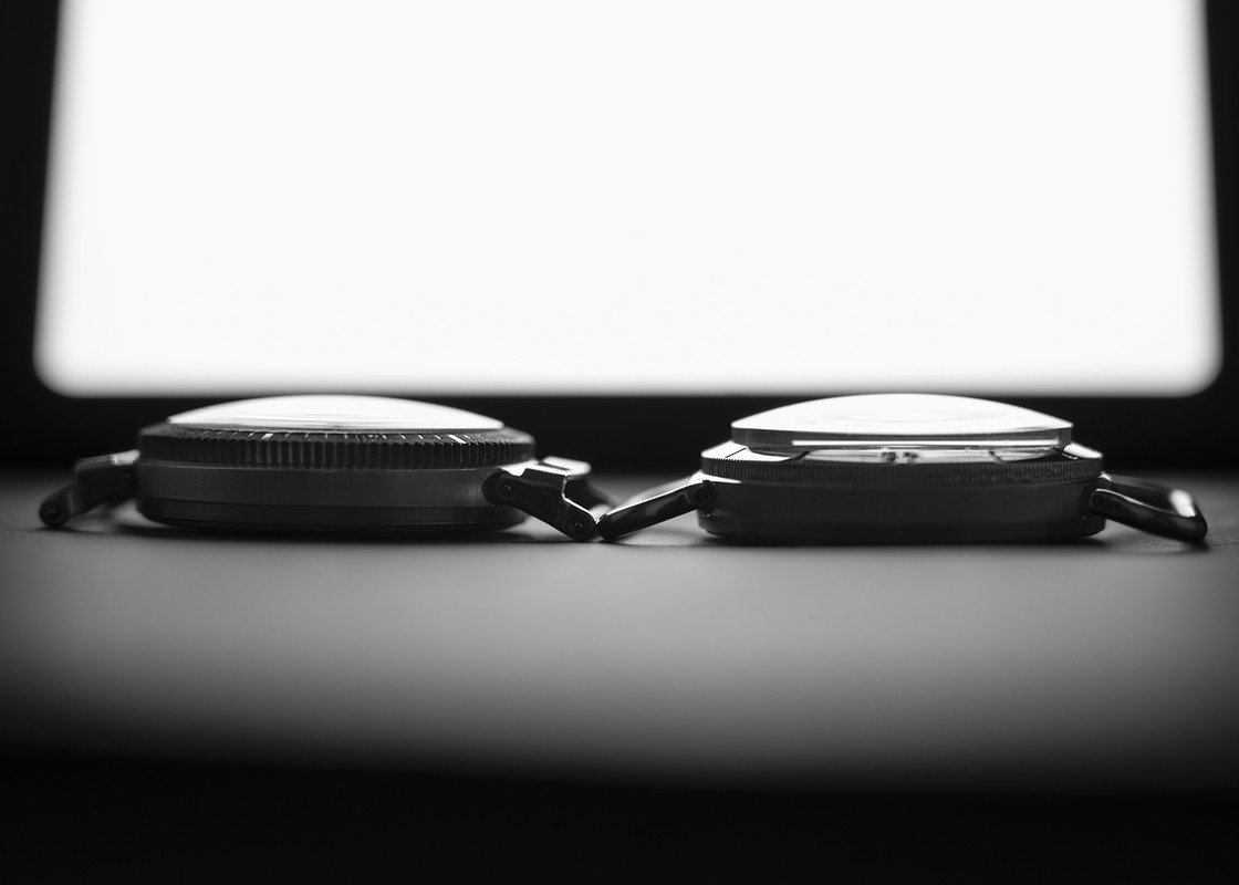

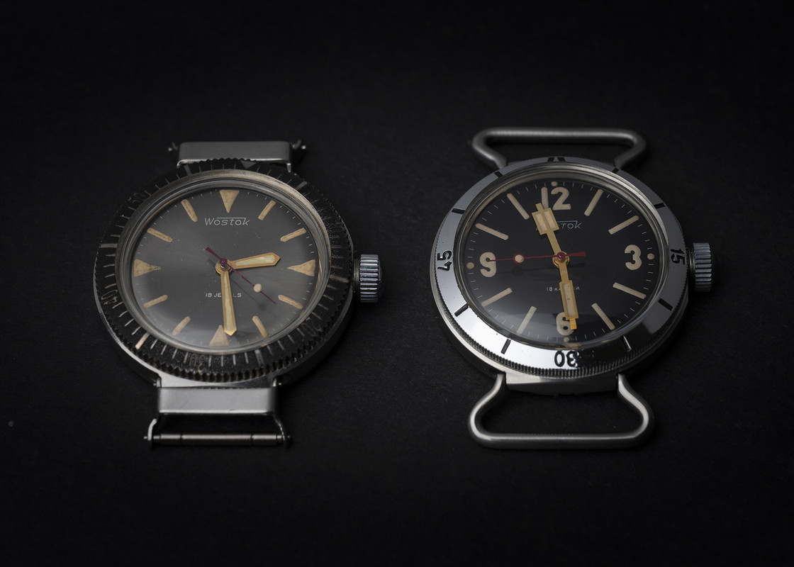

Κι έτσι ξεκίνησε η σχεδίαση του НВЧ-30, με πλατφόρμα το δοκιμασμένο Amphibia.  Ο στόχος των 300 μέτρων επέβαλε κάποιες τροποιήσεις. H ατσάλινη κάσα, λοιπόν, των 38mm (τύπος 350) παρέμεινε (σχεδόν) η ίδια, όπως και η κορώνα χωρίς προφυλακτήρα, όμως, ξεκινώντας από το καπάκι, που ειδάλλως θα παραμορφωνόταν υπό τις μεγαλύτερες πιέσεις, το πάχος του αυξήθηκε από τα 1,2 χιλιοστά της στάνταρ Amphibia έκδοσης στα 1,6. Έπειτα, είχε σειρά το κρύσταλλο, που πάχυνε γενναιόδωρα, από τα 2,5mm στα 3,9mm. H φλάντζα φάρδυνε κι αυτή. Αλλά και τα lugs, που δεν ενέπνεαν αρκετή εμπιστοσύνη για καταδύσεις ως τα 300 μέτρα, ενισχύθηκαν κατά το πάχος και μεγάλωσαν, ώστε να υποστηρίζουν ιμάντα 22mm, δίνοντας στο ρολόϊ την χαρακτηριστική του όψη.  Διαφορετικό dial, κατάμαυρο, με ευδιάκριτη φωσφορίζουσα σήμανση και paddle  ωροδείκτη. Η αλουμινένια στεφάνη έφυγε και τη θέση της πήρε φαρδύτερη, χρωμιωμένη, ομοίως διπλής κατεύθυνσης.  Κατά τα λοιπά, το НВЧ-30 μοιραζόταν, φυσικά, με τα κοινά Amphibia την αξιόπιστη κουρδιστή 2209, με το αντικραδασμικό balance wheel και αυτονομία άνω των 40 ωρών, που διατηρήθηκε σε παραγωγή έως και τα τέλη της δεκαετίας του ’80.
Κατόπιν αυτών και της κατασκευής των πρωτοτύπων, το μόνο που χρειαζόταν ήταν μια βαθιά παγωμένη θάλασσα (ήταν διαθέσιμη η  Βόρεια Θάλασσα), ένα πολεμικός στόλος σε άσκηση (από τέτοιους άλλο τίποτε) και μερικοί δύτες που θα πραγματοποιούσαν τις δοκιμές, σε πραγματικές συνθήκες δράσης.  Όταν όλα τελείωσαν, το НВЧ-30 είχε περάσει με επιτυχία τις εξετάσεις. Κι έτσι, από το 1971 και μετά, τέθηκε σε παραγωγή, περιορισμένη βέβαια, διότι  -σε αντίθεση  με το ξαδελφάκι του Amphibia-  το НВЧ-30 ποτέ δεν διατέθηκε για πολιτική χρήση, συνεπώς η παραγωγή του περιοριζόταν στο να καλύψει εξειδικευμένες στρατιωτικές ανάγκες.  Επρόκειτο λοιπόν για αυστηρά στρατιωτικό υλικό και βέβαια για κρατικό περιουσιακό στοιχείο (αν και κάποια μεμονωμένα δείγματα φαίνεται πως δωρήθηκαν, τιμής ένεκεν, σε στρατιωτικούς).
-Ποιοί το χρησιμοποιούσαν ; -Οι Ειδικές Δυνάμεις του Ναυτικού (οι περιβόητες «Spetsnaz»), οι κομάντος βατραχάνθρωποι, οι μηχανικοί δύτες του  Σοβιετικού Πολεμικού Ναυτικού, συμπεριλαμβανομένων βέβαια των υποβρυχίων.  Αξίζει, για ιστορικούς λόγους,  να σημειωθεί ότι το НВЧ-30 δεν εκτόπισε το απηρχαιωμένο Zlatoust 191-ChS από τις ένοπλες δυνάμεις της EΣΣΔ.  To θηρίο συνέχισε να χρησιμοποιείται παράλληλα, κατά περίπτωση, και μάλιστα για αρκετά χρόνια μετά τον τερματισμό της παραγωγής του (1974). Μ’ αυτό το δεδομένο, δηλαδή με συνεχή θητεία περίπου τριάντα ετών, το  Zlatoust Vodolaz μπορεί άνετα –εξ όσων γνωρίζω- να θεωρηθεί το μακροβιότερο όλων των στρατιωτικών ρολογιών, σε παγκόσμιο επίπεδο.
Τα πρώτα σωζόμενα δείγματα του  НВЧ-30 ανήκουν στον τύπο «610» και χρονολογούνται από το 1971, οπότε το μοντέλο τέθηκε αρχικά σε παραγωγή.  Ο δεύτερος τύπος, ο πλέον κοινός («119» και «630» - το γνωστό «βαρέλι») αντικατέστησε τον προηγούμενο κάπου δέκα χρόνια μετά, ενώ φαίνεται να υπήρξε και κάποιος μυστηριώδης τρίτος τύπος, κάπου προς το τέλος της Σοβιετικής Ένωσης, μεταξύ 1988 και 1990, το λεγόμενο “Albatros”, με τροποποιημένη κάσα «320» και καλίμπρα την αυτόματη 2409Α.

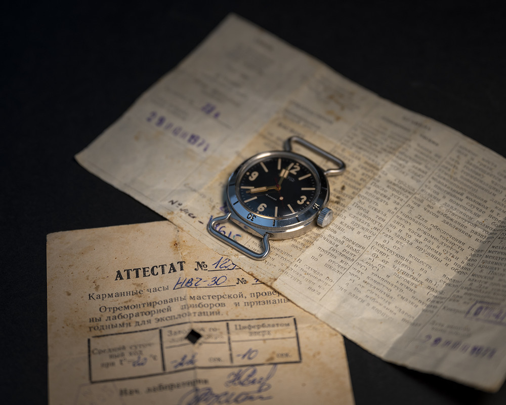

Το δικό μου, λοιπόν, NVCh-30 ανήκει στην πρώτη φουρνιά, με έτος κατασκευής το 1971. Στο σημείο αυτό, να πω ότι το πώς ένα κρατικό περιουσιακό στοιχείο –και μάλιστα στρατιωτικό υλικό- της ΕΣΣΔ κατέληξε στο συρτάρι μου είναι μια μεγάλη ιστορία, που θα χρειαζόταν ξεχωριστό κεφάλαιο για ν’ αφηγηθώ. Χωρίς να περνιέμαι για κάνας συλλέκτης της προκοπής, ωστόσο να πω πως όταν μ’ ενδιαφέρει ένας συγκεκριμένος τύπος vintage ρολογιού κοιτάζω ούτως ώστε να αποκτήσω το δείγμα που θα βρίσκεται στην καλύτερη δυνατή κατάσταση, με κριτήριο πάντα τα οικονομικά μου.

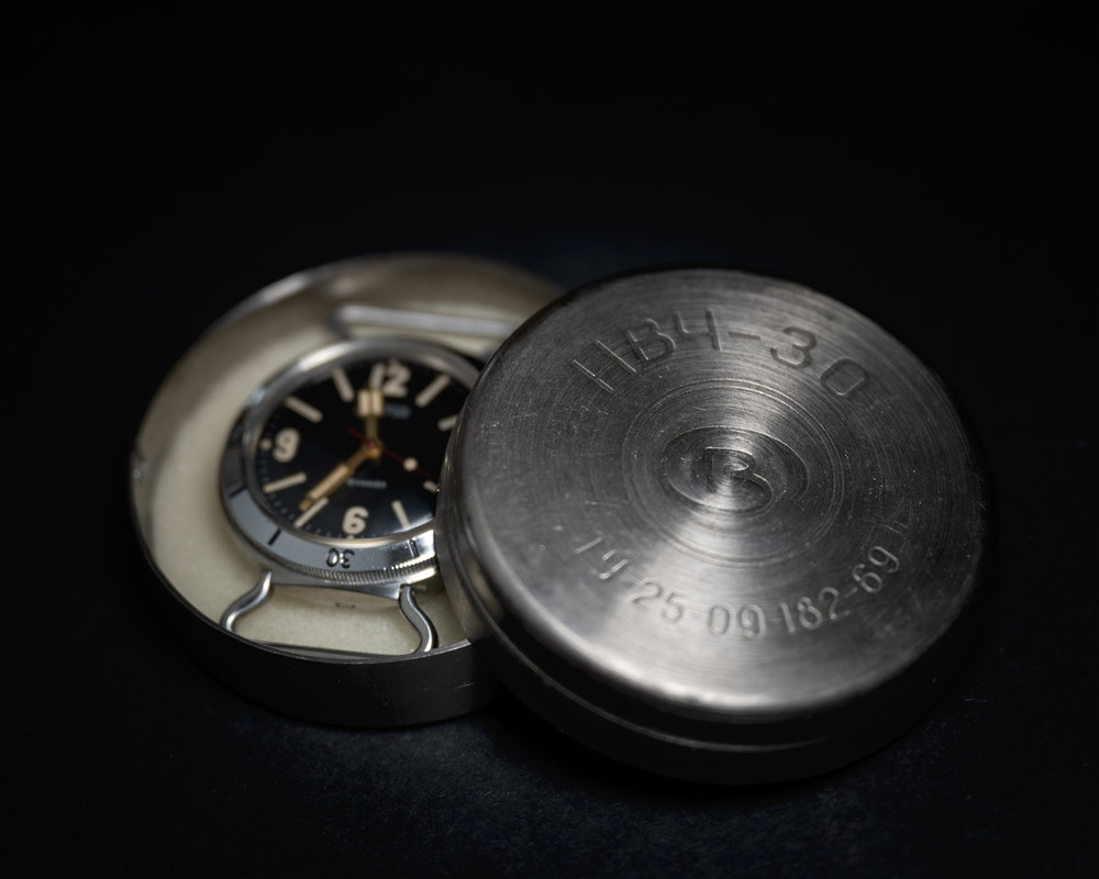

Τα НВЧ-30, ιδίως της πρώτης γενεάς, είναι γενικά, μάλλον δυσεύρετα. Κατά καιρούς εμφανίζονται προς πώληση κάποια δείγματα, συνήθως σε κακή έως μέτρια, ακόμη συνηθέστερα σε μη αυθεντική κατάσταση. Είναι λογικό, εφόσον εξ ορισμού αυτά τα ρολόγια γνώρισαν σκληρή χρήση κατά το χρόνο της υπηρεσίας τους. Συνέβη, πριν ένα χρόνο, να πέσω στην περίπτωση που μ’ ενεδιέφερε, ένα НВЧ-30 σε ουσιαστικά NOS κατάσταση, με όλα τα έγγραφά του και την αυθεντική συσκευασία του, που από μόνη της είναι ένα μικρό αξιοπερίεργο, μια ατσάλινη «κονσέρβα», επενδυμένη εσωτερικά με αφρολέξ και μέγεθος τέτοιο ώστε να φωλιάζει ακριβώς το ρολόϊ.
H ιδέα της δημιουργίας του НВЧ-30 έρχεται τη στιγμή που η ελβετική, κυρίως,  τεχνολογία έχει να επιδείξει έξοχα καταδυτικά μοντέλα, με τα προβλήματα υδατοστεγανότητας λίγο ή πολύ λυμένα. Rolex Submariner 1680, Omega Seamaster 300, Doxa Sub300, ασφαλώς το θαυμαστό Blancpain Fifty Fathoms, Tudor Oyster Prince, ενώ από την Ανατολή έρχεται το Seiko 300m-6159, με τις ιδιαιτερότητές του.  Ρολόγια ήδη θρυλικά, με κάποια απ΄αυτά να αξιοποιούνται, λόγω της αντοχής τους, και στρατιωτικά, ιδίως στα πεδία των μαχών στο Βιετνάμ.
H κουρδιστή καλίμπρα, έναντι όλων παραπάνω αυτόματων μηχανισμών, είναι το προφανές σημείο υστέρησης του НВЧ-30. Ωστόσο, oι Σοβιετικοί κατασκεύαζαν αυτόματες καλίμπρες ήδη από το 1956 (Rodina 2415Α , ακολούθως επανασχεδιασμένη το 1962 ως Poljot/Orbita 2415). Με δεδομένο ότι η κουρδιστή 2209 είχε προλάβει να αποδείξει έμπρακτα την αξιοπιστία της, φορεμένη στην πρώτη γενιά των Amphibia,   είναι πολύ πιθανό να προκρίθηκε σαν καλίμπρα του НВЧ-30 από επιλογή κι όχι να επιβλήθηκε ως ανάγκη : Με την απλή  λογική ότι ένα αμιγώς στρατιωτικό ρολόϊ, που μάλιστα προοριζόταν για ειδικές υποβρύχιες μονάδες, δεν θα παρίστατο ανάγκη να χρησιμοποιηθεί παρά για μικρά χρονικά διαστήματα, πριν καταλήξει προς φύλαξη στη θήκη του, μετά το τέλος της αποστολής. Τόσο-όσο λοιπόν, κατά τη σοβιετική φιλοσοφία, στρατιωτικός εξοπλισμός και όχι daily wearer, με την περίπτωση να θυμίζει αρκετά την ιστορία εκείνη που θέλει τους Αμερικανούς να επενδύουν τεράστια ποσά για την κατασκευή ενός στυλό διαρκείας ικανού να γράφει σε κενό αέρος, πρόβλημα που οι Σοβιετικοί έλυσαν στις δικές τους διαστημικές αποστολές χρησιμοποιώντας ένα απλό μολύβι.
Σε κάθε περίπτωση, με αμιγώς ωρολογιακά κριτήρια, τα σύγχρονα του НВЧ-30 ελβετικά δείγματα είναι αρκετά μπροστά, δεν υπάρχει αμφιβολία.  Από την άλλη πλευρά, ένα στρατιωτικό ρολόϊ τεκμαίρεται τόσο αξιόλογο όσο ακριβώς ο στρατός στον οποίον υπηρετεί. Kαι η αλήθεια είναι πως οι Σοβιετικές ένοπλες δυνάμεις της εποχής του Ψυχρού Πολέμου ήταν παγκόσμιος φόβος και τρόμος. Εν τέλει, όπως θα ‘λεγε κι ο Νοβίκωφ με κάποια σαρκαστική διάθεση, «όταν οι άλλοι αγόραζαν FF και MilSub από τους Ελβετούς, εμείς φτιάχναμε τα δικά μας !»
[ Για το κείμενο άντλησα στοιχεία από το εξαιρετικό άρθρο του Bρετανού συλλέκτη (και μέλους του WUS) Μatt Brace : https://vintagewatchinc.com/ussr/vostok/nvch-30/
Όλες οι φωτογραφίες δικές μου.]

Εδώ φαίνεται καθαρά η διαφορά στο πάχος του ακρυλικού μεταξύ Amphibia (αριστερά) και NVCh-30 δεξιά.
