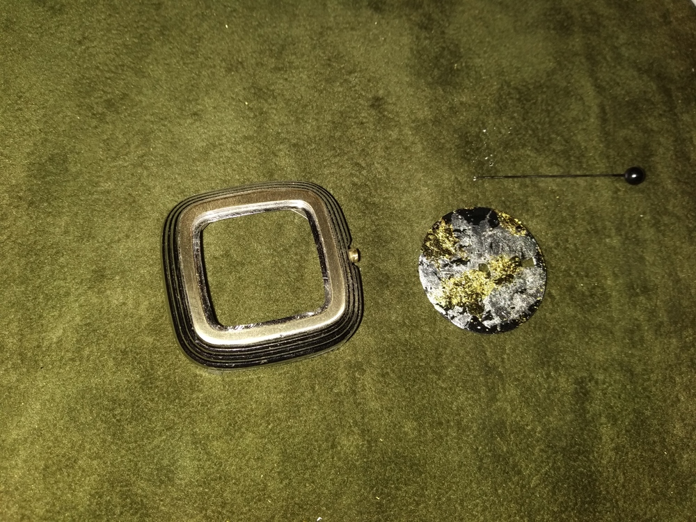

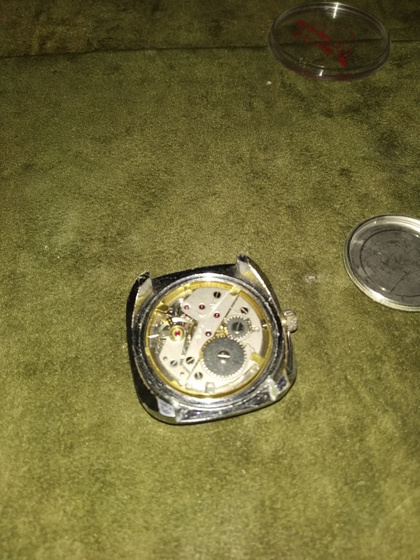

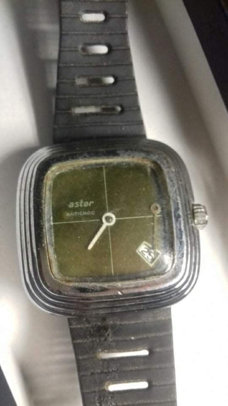

Καλησπέρα σας, εύχομαι σε όλους καλή χρονιά με υγεία και πολλά πολλά χαμόγελα! Σήμερα ήθελα να μοιραστώ μαζί σας ένα project που έφτιαξα με βάση ένα μηχανικό κουρδιστό ρολόι δεκαετίας 40'-50' ASTOR ANTICHOC με αρχικό ρόλο να τον έχουν τα υλικά 22κ χρυσό και 925 ασήμι. Ήθελα να προσθαθήσω να "παντρέψω" το κλασσικό με το μοντέρνο. Περιμένω με χαρά τις γνώμες, ερωτήσεις, απόψεις σας κτλ. Κάπου εδω να προσθέσω πως απλά μου αρέσουν τα ρολόγια πολύ και είναι η πρώτη μου φορά που ασχολούμε με κάτι τέτοιο οπότε να είστε ευγενικοί μαζί μου. :)
Αρχικά το ρολόι ήταν έτσι...
Και ο μηχανισμός του μετά το καθάρισμα κτλ...

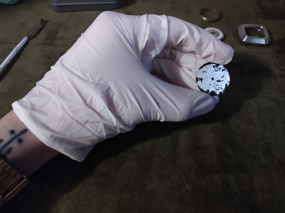

Η βαφή απο το dial έγινε με αερογράφο και βαφή της Tamiya σε μαύρο ματ (3 στρώσεις, η καθέ στρώση ξυνόταν με νερό και 2500 γυαλόχαρτο για τυχόν ατέλειες) + το προστατευτικό χρωμα για να μην ξεθοριάζει και λερώνει. (δυστηχώς δεν τράβηξα φωτογραφίες την ώρα που βαφόταν και στον καθαρισμό του :(

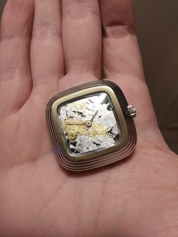

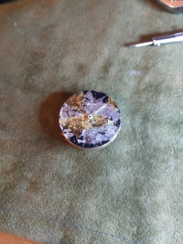

Και εδώ κάποια βήματα απο το project και το τελικό αποτέλεσμα. :)

Έχεις σχέση με τον χώρο του κοσμήματος;
Έχει ενδιαφέρον η προσέγγισή σου.
Αισθητικά μόνο θα μιλήσω. Δύο-τρεις παρατηρήσεις.
1. Η βασικότερη παρατήρηση είναι οι δείκτες σου. Θα προτιμούσα μαύρους για να ξεχωρίζουν πραγματικά από το καντράν.
2. Θα σκεφτόμουν την "κατάργηση" του παραθύρου της ημερομηνίας.
3. Ίσως έβαζα ένα και μόνο mark ώρας. Είτε στο 12 είτε στο 3... Δεν ξέρω.
Χωρίς να έχω ιδέα για το πόσο δύσκολο ή εύκολο είναι στη διαχείριση ο χρυσός ή το ασήμι, ίσως να προσπαθούσα να δημιουργήσω ένα pattern... Δεν ξέρω... Ίσως και όχι.
Πάντως αυτό που βλέπω, μου αρέσει και εύχομαι να συνεχίσεις. Σε περίπτωση που δεν γνωρίζεις, μπορείς να αγοράσεις μεμονωμένα κάσα, κρύσταλλο, μηχανισμό, dial και να δημιουργήσεις τα δικά σου σχέδια στο καντράν.

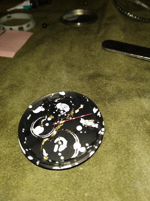

Ναι έχω ξεκινήσει ήδη ένα άλλο project (πολύ ιδιαίτερο αισθητικά όπως θα δεις) με βάση ένα Kahuna Chronographer παλιό, στo dial η βάση του έιναι μαύρο ματ, με πιτσιλιές λευκο ακρυλικό και χρυσό σε διάφορα μέρη στους χρονογράφους, όταν είναι έτοιμο όλο και θα ανεβάζω κι άλλες φωτό.

Επειδή κάνεις κάτι πολύ όμορφο και ιδιαίτερο, προσπάθησε οι φωτογραφίες σου να είναι με φυσικό φως ώστε να παρουσιάζεται πιο σωστά η δουλειά που γίνεται.

Οχι δεν έχω καμία σχέση με κόσμημα,  σε ευχαριστώ για τις παρατηρήσεις σου :) αρχικά τους δείκτες τους έφτιαξα μαύρους, αλλά επειδή μου αρέσε που ήταν "χοντροί" οι δείκτες αποφάσισα να τους κάνω χρυσούς εν τέλη...Η ημερομηνία είναι σε πολύ ιδιαίτερο σημείο και μου άρεσε η αντίθεση του λευκού που έκανε. Επίσης αν θέλεις ενημέρωσε με για το που μπορώ να αγοράσω τα μεμονομένα πράγματα που είπες. :)

Μπορείς για παράδειγμα αν θες, να μονταρεις Boctok Amphibia για τα οποία υπάρχουν πλήθος από κάσες, bezels και δείκτες. Τα προτείνω γιατί είναι οικονομικά.
Ενδεικτικά (στέλνει από Ευρωπαϊκή Ένωση)
https://www.vostok-watches24.com/e-home/e-spareparts/
  • Μηνύματα: 8764
Απ: Amature watch project 1
« Απάντηση #14 στις: Ιανουάριος 05, 2021, 20:45:06 μμ »
Μπορείς επίσης να δεις και στο eBay πολλές εναλλακτικές με κάσες που δέχονται μηχανές Seiko NH35 και εννοείται να βρεις και μηχανή. Αλλά νομίζω ότι η πιο οικονομική λύση είναι τα Boctok.
