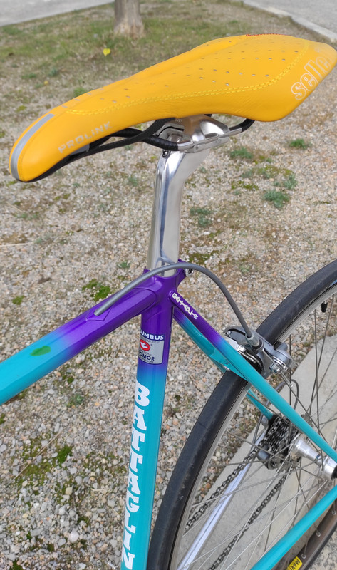

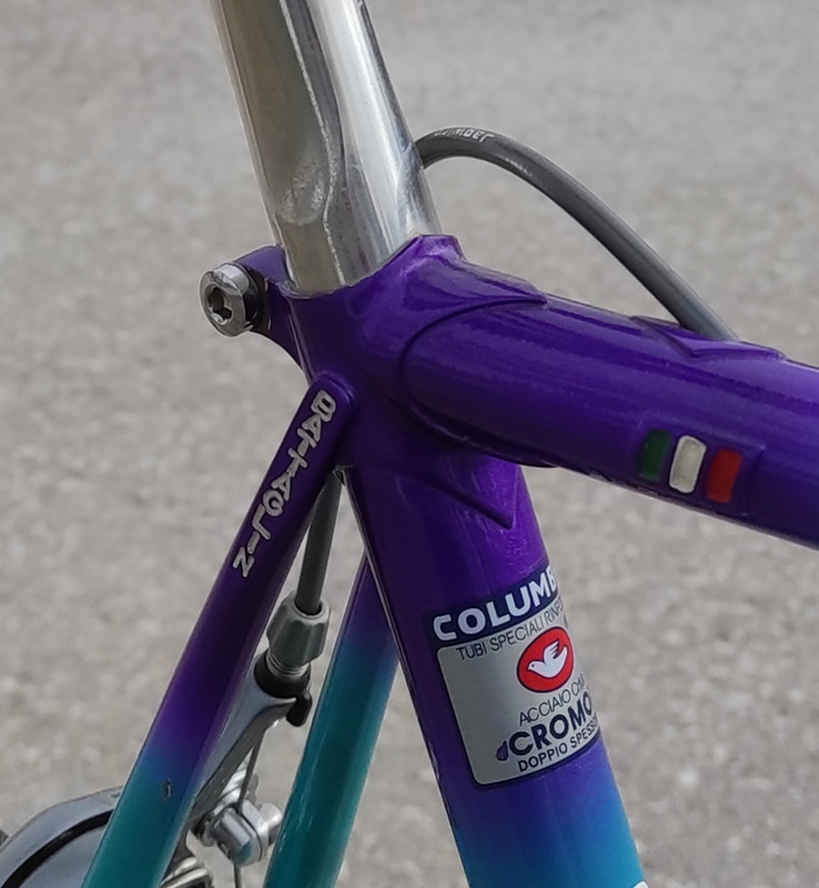

Battaglin arc pro μοντ. 1988 συγκεκριμένα.
Τα λέει στις σημειώσεις. Cr.Mo. Χρώμιο Μολυβδένιο. Που έχει μεγαλύτερα όρια φορτίσεων, για τις αυτές ισόβαρες κατασκευές απλών ατσαλιών, αλλά προσφέρει και σημαντικές αντιοξειδωτικές ιδιότητες.
Και επεξηγεί, ότι κάθε "σωλήνας' ( στοιχείο πλαισίου ), διαμορφώνεται ανάλογα με τις φορτίσεις / τάσεις που φέρει.
Μιλάμε, για πολύ τεχνολογία.
( Η ανάλυση φορτίσεων, δείχνει τα φορτία σε κάθε σημείο της διατομής του πλαισίου. Με την κατασκευή διατομών κατάλληλων για τις φορτίσεις ( + τον συντελεστή ασφαλείας ) ανάλογα με τα όρια ανα υλικό, εξοικονομείται υλικό και εννοείται και βάρος . Φυσικά, μία τέτοια κατασκευή, έχει όρια, και καθορίζει υποχρεωτικά μέγιστα επιτρεπτά φορτία, δηλ. βάρος του αναβάτη).
Και μην ξεχνάμε ότι όλα γίνονταν στο χέρι...
Γιώργο, από χρωμο-μολυβδένιο (Cro-Moly) όπως πολύ σωστά λες, είναι οι πιο καλοί ατσάλινοι σκελετοί, ακόμα και οι σύγχρονοι. Από εκεί και πέρα παίζουν πολλά πράγματα (πάχος, διατομές (μονής-διπλές-τριπλής - double butted, triple butted κλπ.). Πολύ τεχνολογία, αλλά και τεχνική του κατασκευαστή... τεράστια συζήτηση.
Γι' αυτό και οι δύο από τους γνωστότερους κατασκευαστές σωλήνων Columbus και Reynolds είχαν εμβαθύνει τόσο πολύ.
Το ίδιο ισχύει και για τους σύγχρονους ατσάλινους σκελετούς. π.χ. το μαύρο που έχω είναι διπλής διατομής cromo.
Πέρα από τις αντοχές, τα βάρη κλπ. το συγκεκριμένο υλικό προσφέρει μια απίστευτη ζωντανή συμπεριφορά και τρομερή απορροφητικότητα.
Εξάλλου, όπως όλοι ξέρουν  ;D...
Ωστόσο, υπάρχουν και οι πιο οικονομικοί ατσάλινοι σκελετοί, φτιαγμένοι από οικονομικότερα κράματα που τα ονομάζουμε High-Tensile (Hi-Ten).
Πιο βαριά ποδήλατα, πιο ξερή συμπεριφορά κλπ.
Ούτε αυτά τα σνομπάρω... έχω δύο ποδήλατα ;)

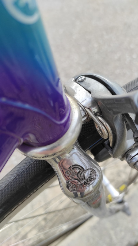

Και λεπτομέρειες...
Φοβερή λεπτομέρεια στο lugged πιρούνι και η εσωτερική καλωδίωση του πίσω φρένου. Είναι πανέμορφο! Να το χαίρεσαι!
Σε ευχαριστώ πάρα πολύ!
Δεν θεωρείται από τα κορυφαία μοντέλα της εποχής, αλλά γενικά όλα τα μοντέλα της εταιρείας ήταν πάνω από το μέσο όρο.
  • Μηνύματα: 41050
...και για τους γνώστες των κολλήσεων, βλέπουν ότι είναι φλατζωτή και εσωτερική κόλληση με "σπίρτο", δεν έχει εξωτερικά "ίχνη".
Επίσης , φλατζώνει τις "οπές", για κατανομή στρεβλώσεων και τάσεων.
Εργασία κοσμηματοποιού.
Αν και στο βίντεο, αυτά που δείχνει, δεν ισχύουν όλα.  ::) Οι σκελετοί, φιξάρονται σε JIGS ( A jig is a type of custom-made tool used to control the location and/or motion of parts or other tools ), και μετά επεξεργάζονται. Δείχνει μια κάποια στιγμή.
Οι φλάντζες που λες, τις λέμε μούφες και τους σκελετούς συνηθίζεται να τους αποκαλούμε μουφάτους (αργκό).
Σε κάποιος σκελετούς είναι πραγματικά έργα τέχνης...
