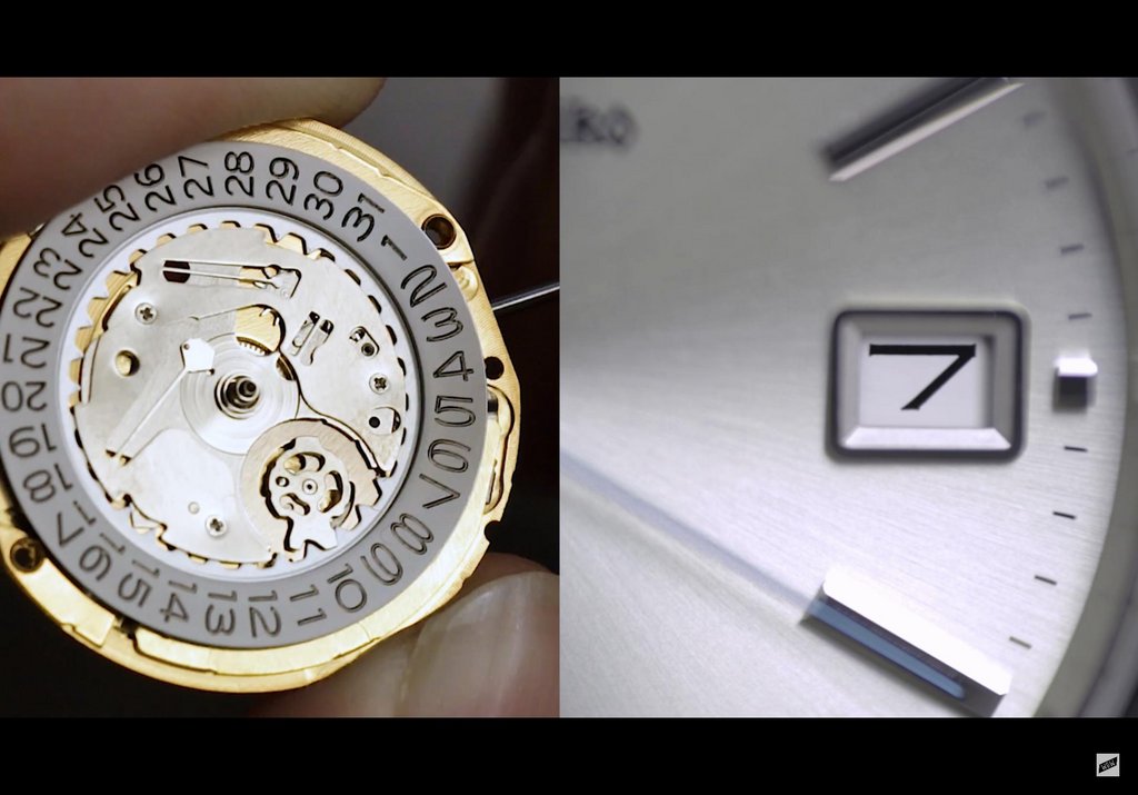

Να ρωτήσω κάτι που δεν κατάλαβα?
Λες...
"Άξιος μνείας είναι και ο μηχανισμός αστραπιαίας αλλαγής της ημερομηνίας, η οποία ολοκληρώνεται σε 1/2000ό του δευτερολέπτου τα μεσάνυχτα ( +/- 5 δευτερόλεπτα, ανάλογα την επιδεξιότητα του τεχνίτη που συναρμολογεί την μηχανή)"
Το +/-5 δευτερόλεπτα, μου φαίνεται τεράστια απόκλιση σε σχέση με το 1/2000ό του δευτερολέπτου.
Το δεν αντιλαμβάνομαι σωστά?
Βασίλη, δύο διαφορετικές διαδικασίες.
Η πρώτη, τα +/- 5 δεύτερα αφορά την "έναρξη" της διαδικασίας αλλαγής, και είναι η απόκλιση από την 00.00, αρα εκεί πάει η ρύθμιση του τεχνίτη. Και η ικανότητά του υποτίθεται.
Η άλλη, είναι το χρονικό διάστημα που απαιτεί η διαδικασία της αλλαγής, από την στιγμή που δίνεται η "έναρξη", και αυτή διαρκεί το 1/2000.
Εγώ, αντιλαμβάνομαι ότι η μεν ρύθμιση αφορά την "μηχανική" έναρξη, και η διαδικασία, ή ηλεκτρονική, ή μέσω όπλισης κάποιου πηνίου.
Η διάσταση αυτή του χρόνου, είναι ουσιαστικά άχρηστη, και επιπλέον θα απαιτεί απόσβεση κίνησηςή κάποια διάταξη οπλισμών, αφετηρίας / τερματισμού, στην ουσία περιττές.
Δεν το ξέρω, αλλά σχεδιαστικά, θα με ενδιέφερε να αναλυθεί, αν υπάρχει.
Απ: Μια ξεχωριστή καλιμπρα
« Απάντηση #18 στις: Δεκέμβριος 03, 2020, 13:10:02 μμ »
Άρα λες Γιώργο ότι κάποια μπορεί να αλλάξουν στις 11.50.55, αλλα στις 00.00.00 και άλλα στις 00.00.05, αλλά σε όλα, η αλλαγή στον αριθμό της ημερομινίας θα γίνει ακαριαία. Καλά το κατάλαβα?
Αυτό το κατανοώ καλύτερα
Ευχαριστώ!
Αυτό το κατανοώ καλύτερα(Κάντε κλικ εδώ να εμφανιστεί η φωτογραφία.)
Ευχαριστώ!
Yes Sir !  :)
Ετσι ακριβώς. Αλλά, είναι λάθος ρύθμιση.  :D :D :D :D
Η ημερομηνία, ΠΡΕΠΕΙ να αλλάζει, ΜΕΤΑ την 00.00.  ???
Πές ότι κοιτάς το ρολόι, και στις 11.59.55 της , ας πούμε 14 ης Απριλίου, το ρολόι σου δείχνει σε 1/2000 του δευτερολέπτου, 15 !  :o
Δεν σε έχει ξεγελάσει ?  ::) Φυσικά και ΝΑΙ ! Οπότε, υπογράφεις λάθος συμβάσεις και project.  :(
Η ημερομηνία, ΠΡΕΠΕΙ να γυρίζει μετά την 00.00, όπως και ένα ΚΑΛΟ ρολόι, πρέπει ΠΑΝΤΑ να τρέχει, και όχι να χάνει.
Ειναι ΘΕΜΕΛΙΩΔΗ στοιχεία αυτά.  ;)

Να διευκρινίσω για την αλλαγή της ημερομηνίας :
Πραγματοποιείται 5 δευτερόλεπτα πριν ή μετά τα μεσάνυχτα και διαρκεί 1/2000ό του δευτερολέπτου. Το εάν θα γίνει πριν η μετά εξαρτάται από την τοποθέτηση του μηχανισμού από τον τεχνίτη.
Και να συμπληρώσω ότι ο μηχανισμός είναι αποκλειστικά μηχανικός..
Ελπίζω να είναι περισσότερο κατανοητό τώρα.
Συγχωρήστε μου τυχόν ατέλειες στο κείμενο, αλλά γράφω από κινητό.... ;)

Φωτό και σχέδιο του μηχανισμού
(Δυστυχώς δεν ανεβαίνει σε gif, για να φανεί η διαδικασία).
Πηγή: watchesbysxj.com
