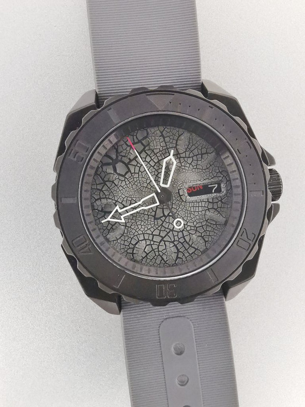

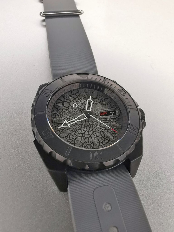

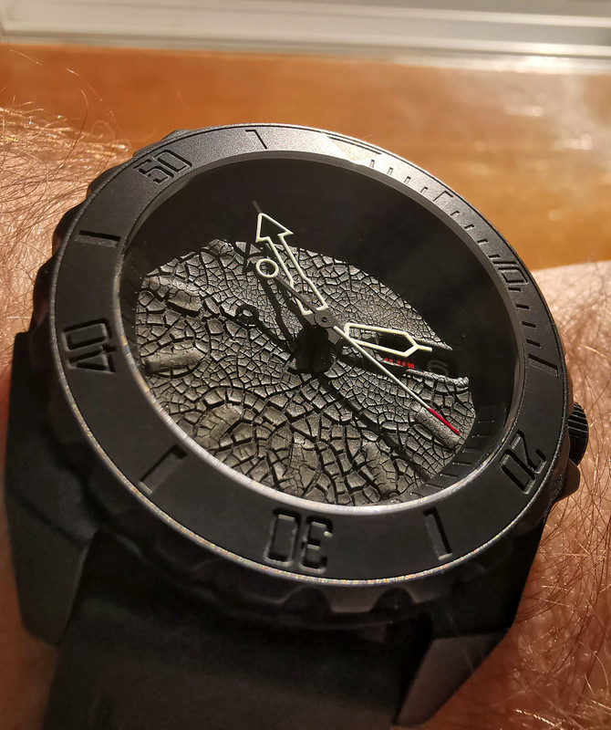

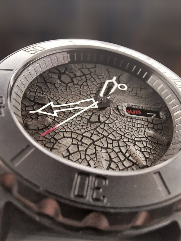

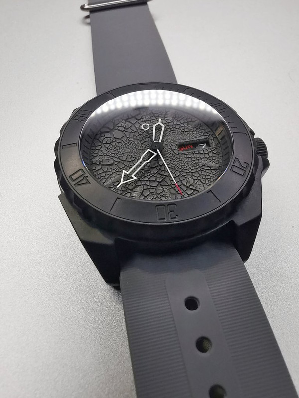

Από τη στιγμή που αποφάσισα να παραγγείλω την ιδιαίτερη αυτή πρόσοψη είχα στο νου μου δύο πράγματα:
μονοχρωματικότητα με την παρουσία ενός μόνο τονισμού κόκκινου χρώματος
στιβαρό σύνολο με το μαύρο χρώμα δεσπόζων
Έτσι το φαντάστηκα, κάθε άλλος συνδυασμός, π.χ. κάσα στο χρώμα του ανοξείδωτου, χρωματιστή στεφάνη (bezel) δεν λειτουργούσαν με κανένα τρόπο στο μυαλό μου.
Σε ότι δε αφορά στην υφή, και πάλι αυτό που μου έκανε νόημα ήταν είτε ματ είτε αμμοβολή, η σκέψη οτιδήποτε γυαλιστερού μου προκαλεί ακόμα ρίγη αηδίας και αποτροπιασμού ..
Η καλύτερη λοιπόν υποδομή που μπόρεσα να βρω ήταν η κάσα του Seiko samurai, προσαρμοσμένης για εξαρτήματα after market για το SKX007/9.
Τα δύο αμέσως πιο σημαντικά στοιχεία για την ταυτότητα ενός ρολογιού, η στεφάνη και το ένθετο της ήταν παραδόξως πολύ εύκολα στην επιλογή τους: Επέλεξα την πιο χοντρή στεφάνη που μπόρεσα να εντοπίσω, που να συμφωνώ με την αισθητική της και ένα «μαγικό» ένθετο (bezel insert), τύπου “stealth” σε ματ κεραμικό υλικό ανθρακί – μαύρο.
Επίσης η επιλογή στον κρύσταλλο πολύ εύκολη, έναν τύπο κρυστάλλου επιλέγω πλέον και τίποτε άλλο, μια και έχω καταλήξει πως είναι simply the best: επίπεδος, χωρίς φαλτσοκοπή και με αντι-ανακλαστική επίστρωση χωρίς καμία απολύτως απόχρωση.
Σχετικά με τους δείκτες, δοκίμασα αρκετούς, με έμφαση στον τύπο skeleton ώστε να κρύβουν από την υφή της πρόσοψης όσο το δυνατό λιγότερο πεδίο. Μία παρατήρηση που  θέλω να κάνω εδώ είναι πως, λόγω της πρωτοτυπίας της πρόσοψης, οι περισσότεροι δείκτες που δοκίμασα φαίνονταν είτε παράταιροι, είτε γελοίοι – πανηγυρτζίδικοι.
Το δυσκολότερο στοιχείο για την ολοκλήρωση του συνόλου ήταν ο εσωτερικός δακτύλιος (chapter ring), γεγονός που μου έχει ξανασυμβεί εφόσον, αν και δεν τον πιάνει το μάτι σου, αποτελεί παρ’ όλα αυτά μία καθοριστική λεπτομέρεια. Μετά πολλές απόπειρες, κατέληξα σε αυτόν τον ματ βουρτσισμένο δακτύλιο, με στιγμές χαραγμένες με laser etching και πάλι όμως, δεν είμαι σίγουρος πως είναι αυτό που θέλω να δω.
Ας δώσω μερικές φωτογραφίες
Όλες οι εργασίες έγιναν από τον Τεχνικό Ωρολογοποιίας Χρήστο Μαυρίδη, τον οποίο ευχαριστώ για την ποιότητα και για την υπομονή του μαζί μου.

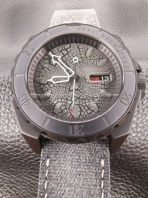

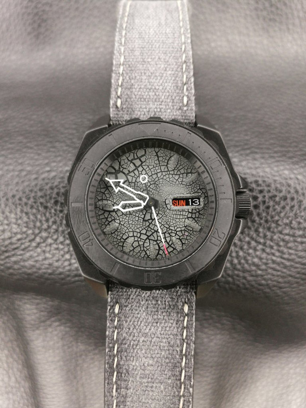

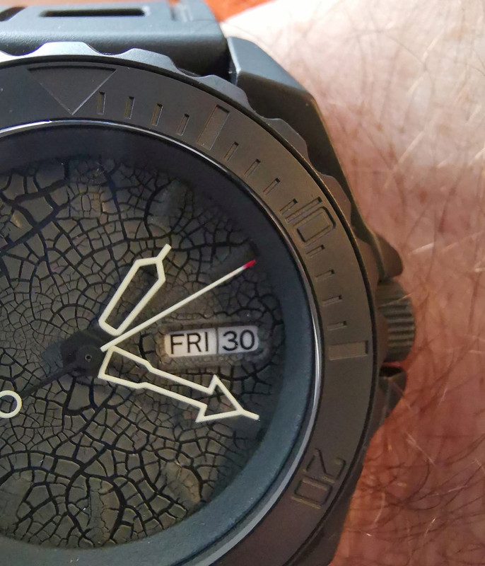

Σχετικά με ενδιάμεσα στάδια, ένα είναι άξιο λόγου και φαίνεται στην παρακάτω φωτογραφία:
Είναι κάτι το οποίο δεν το είχα προβλέψει: ο δίσκος ημέρας/ημερομηνίας σε άσπρο χρώμα δημιουργούσε σύγχυση με τον συγκεκριμένο ωροδείκτη. Αλλάχθηκε με μαύρο (μαύρο φόντο και λευκές ενδείξεις) με δύσκολη προσαρμογή, την οποία κατάφερε ο Χρήστος, δεδομένου ότι οι συγκεκριμένοι δίσκοι ευθυγραμμίζονται με κορώνα στη θέση 15:45, αντί της 15:00 που έχουμε εδώ.
Επίσης, το συγκεκριμένο δαχτυλίδι (chapter ring) που φαίνεται εδώ είναι βαμμένο με γκρι βερνίκι μετάλλου από εμένα με σκοπό να δέσει χρωματικά με την πρόσοψη. Μολονότι αυτό επετεύχθη, η υφή του καθώς και το γεγονός πως ξέφτισε στη ορατή ακμή του από το χρώμα, με οδήγησε στην απόφαση να το στείλω για ραδικοβλάσταρα..
Φώτης (Αλούπης)

 Με τα δικά μου ματια Φώτη.... θα έκανα τους δείκτες μαύρους.  Μόνο αυτό θα άλλαζα.
Φοβερο πρότζεκτ, με μεγάλη υπομονή, μπράβο φίλε.

Ωραιος Αλεξ....λίγο πιο ματ φαντάσου τους...πιστευω θα του πανε πολυ

Φώτη, η ιδέα για λίγο κόκκινο στο chapter ring ?

« Απάντηση #24 στις: Δεκέμβριος 12, 2020, 19:02:59 μμ »
Αισθητικά, Τ Ε Λ Ε Ι Ο
Εχει τις βασικές αρχές του σχεδιασμού / αρχιτεκτονικής, οπότε, ...αποδεκτόν !  ;)
Αν βάλεις κανένα λουρί, αντιστοίχου διαμόρφωσης ( φολιδωτό, στο χρώμα του καντράν ), με του καντράν, το πουλάς στο Σόθμυς.
Ευγε, και σε εσένα, και στον τεχνικό.
______________________
Ετσι κάνανε παλαιότερα, συνδυασμούς, στα studio σχεδιασμού. Με χειροτεχνικά σχέδια. Πλεον, τα κάνουνε με CAD, αλλά η ουσία είναι ίδια. Συνεχείς δοκιμές, και dummy samples, με τεστ σε μερίδες καταναλωτών, για έλεγχο αποδοχής.

Φυσικά μαύρο ματ, αλλά νομίζω καλύτερα σε solid δείκτες, όχι skeleton
Οχι, Οχι , Οχι------------( Μεταξάς   :D :D :D :D )
Οι solid, μέγα λάθος.
Πάμε για ανάλυση.  ;)
Το κυριο σημείο προσοχής πλεόν, είναι το καντράν. Αυτό έιναι που διαφοροποιεί την κατασκευή, από όλα τα υπόλοιπα. ;)
Αρα, πρέπει να φαίνεται, ΑΝΑ ΠΑΣΑ ΣΤΙΓΜΗ, σε όλες του τις λεπτομέρειες. Συνεπώς, skeleton.
Χρωματικά, επειδή είναι σκούρο, ένα άλλο σκούρο, θα το βαρύνει, και δεν θα δείχνει ανάλαφρο και χαρωπό. Και εξ άλλου, σαν ρολόι, θα πρέπει να δείχνει και την ώρα. Και με ασπρους δείκτες, για να μην πώ κίτρινους ή κόκκινους, γίνεται το κοντράστ, βλέπεις την ώρα με ΜΙΑ ΜΑΤΙΑ, άρα, δεν ταλαιπωρεί, είναι εργονομικό και ευχάριστο. Συν ότι ελαφραίνει το όλο σύνολο, και δείχνει ότι "μελετήθηκε" για να διακρίνεται / ξεχωρίζει, ΧΩΡΙΣ να επιβαρύνει την κύρια λειτουργία του, την ανάγνωση της ώρας.  ;)
Τα υποδέλοιπα, bezel + rings + insert + της Παναϊας τα μάτια, είναι εκεί, ΥΠΟΣΤΗΡΙΚΤΙΚΑ του καντράν. Τιποτε άλλο. Αχνά, υπάρχουν, αλλά, ΔΕΝ έλκουν το βλέμμα. Το βλέμμα πέφτει στην ΜΟΝΑΔΙΚΟΤΗΤΑ του καντράν, αλλά "διαβάζει" και την ώρα, ΕΥΚΟΛΑ, και χωρίς επικαλύψεις του ΚΕΝΤΡΙΚΟΥ σημείου.
Αν τώρα, ένα λουράκιον, φολιδωτόν, εις τας αυτάς αποχρώσεις δύναται να ευρεθεί, ΜΑΤ όμως, όχι γυαλιστερό, πχ θα μπορούσες να το τρίψεις  :D :D :D :D :D, ΠΕΡΙΒΑΛΛΕΙ το όλον θέμα, και οδηγεί προς το κεντρο, στο ΚΥΡΙΟ ΘΕΜΑ, το καντράν, υποστηρικτικά , προετοιμάζοντας τους οφθαλμούς για το θέαμα που θα αντικρύσουν. Και μετά, κατα την απομάκρυνση , ΥΠΕΝΘΥΜΙΖΟΥΝ το κυριο θέμα, και ΟΛΟΚΛΗΡΩΝΟΥΝ την ενότητα.
