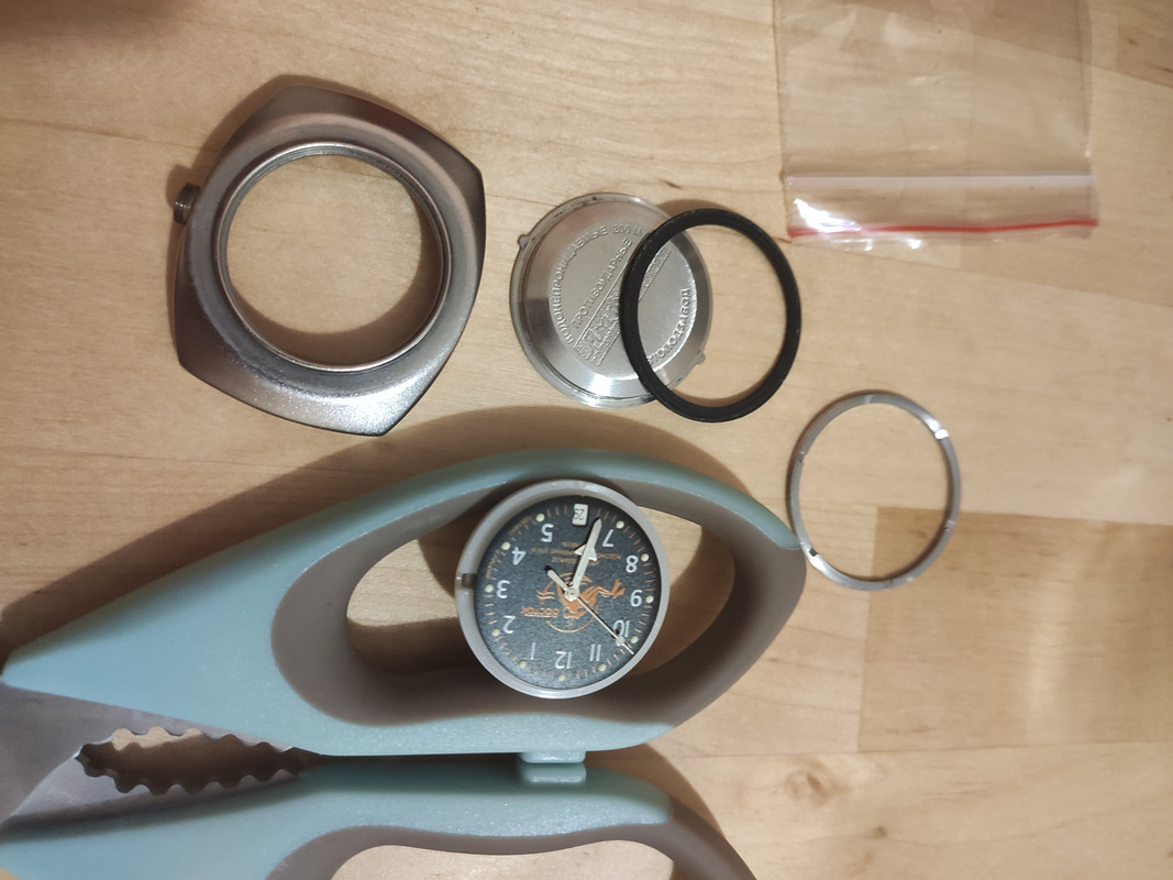

... Το τζάμι έγινε χάλια και αναγκαστικά πρέπει να το αλλάξω.
Πριν κάνεις οτιδήποτε, βγάλε το bezel και καθάρισε το τζαμάκι με κρεμούλα polywatch. Είναι πολύ πιθανό (για να μην πω σίγουρο) ότι θα γίνει καινούριο και δε θα χρειαστεί να ρισκάρεις να το αλλάξεις. Οπότε σου μένει και το νέο για πιο σοβαρή ζημιά.
« Απάντηση #466 στις: Οκτώβριος 19, 2020, 11:27:34 πμ »
Δυστυχώς το οινόπνευμα άφησε ένα περίεργο εφέ στο τζαμακι που δεν νομίζω να φύγει, δείχνει αρκετά βαθύ. Θα δοκιμάσω την αλλαγή, δεν νομίζω να  συμβεί τίποτα άσχημο (famous last words  :D)

Ειναι όντως τζαμακι. Σε κάποια φάση όπως καθάριζα τα χέρια μου με οινόπνευμα έπεσε πάνω στο τζαμακι. Δεν το ήξερα τότε αλλά ακρυλικό και δυνατό οινόπνευμα δεν πάνε μαζί  ::) Το τζάμι έγινε χάλια και αναγκαστικά πρέπει να το αλλάξω. Το θέμα είναι ότι δεν έχω πρεσα αλλά έχω κάτι ψιλοχαζο στο μυαλό μου να δοκιμάσω. Αν πετύχει θα σας πω, αν δεν πετύχει θα κάνουμε σαν να μην συνέβη ποτέ  :D
Πρόσεχε στην κατανομή των τάσεων. Ορθές τάσεις-πίεση, σωστά κατανεμημένες.
Μπορείς να φτιάξεις δακτυλίδι, από σωλήνα πχ, και να πιέσεις ΜΟΝΟΝ τον δακτύλιο.  ;)

πάντως όπως και νά 'χει, αν δεν έχεις polywatch χρησιμοποίησε οδοντόκρεμα με ένα microfibre πανάκι.
Το βρίσκω λίγο περίεργο το οινόπνευμα να έχει κάνει τέτοια ζημιά στο plexi ώστε να μην εξαφανιστεί με το τρίψιμο.
Αν θες να προχωρήσεις οπωσδήποτε στην αλλαγή του τζαμιού τότε να το κάνεις μόνο με τα σωστά εργαλεία.

Ευχαριστώ για τις συμβουλές παιδιά. Αυτό που σκέφτηκα περιλαμβάνει ένα πλαστικό καπάκι από μπουκάλι νερό και μια πλάκα κοπής (ή τηγάνι ή βιβλίο με σκληρό εξώφυλλο).

Αφού ήρθε το τζαμάκι ναι το έχω πάρει απόφαση, θα γίνει αλλαγή. Είναι και ψυχολογικό το θέμα, εφόσον σκοπεύω να αλλάξω caseback και bezel ας μπει και το νέο τζάμι.
Στο πλαστικό καπάκι θα κάνω μια τρύπα μικρή στη μέση (για να είναι λίγο πιο ευλυγιστο) και θα το βάλω πάνω στο τζάμι (η εξωτερική μεριά του δηλαδή στο τζάμι). Με τη πίεση αυτό θα αγκαλιάσει το τζάμι και ο δακτύλιος του καπακιού όντας πιο rigid θα ασκεί πίεση στις άκρες του τζαμιού.
Σαν μέγεθος κάθεται πολύ καλά το καπάκι στο τζάμι των βοστοκ  ;)
Πιεση με το τηγάνι ( :D), κλικ, μπήκε, τέλος.
Το οινοπνευμα αφηνει θαμπαδα, αλλα ειναι επιφανειακη και μονο στο πολυμερισμενο (επιφανειακο) κομματι του plexi.
Με αλοιφη polywatch, που εχουν αναφερει πιο πανω, 9 στις 10 φορες φευγει

Ε λοιπόν.... Big success! Μπήκε.
Δεν λέω, έβρισα αρκετά, ίσως με βρίζανε και οι γείτονες σε κάποια φάση αλλά τελικά όλα οκ. Το μεγαλύτερο πρόβλημα είναι ότι έμπαινε καλά από τη μια και δεν καθόταν καλά από την άλλη αλλά όπως λέει ο σοφός λαός "με σάλιο και υπομονή κτλ κτλ".
Το caseback τέλειο, πολύ το χάρηκα. Έπρεπε να είχα πάρει και το μεταλλικό movement holder τελικά γιατι ψιλοφαινεται το πλαστικο.

Εχεις και φωτορεπορτάζ, ή μόνον ..............................ηχιτικό (Κάντε κλικ εδώ να εμφανιστεί η φωτογραφία.)
Λόγω βιασύνης δυστυχώς δεν ασχολήθηκα με εκτενές ρεπορτάζ, μια δυο αναμνηστικές έβγαλα  :D
